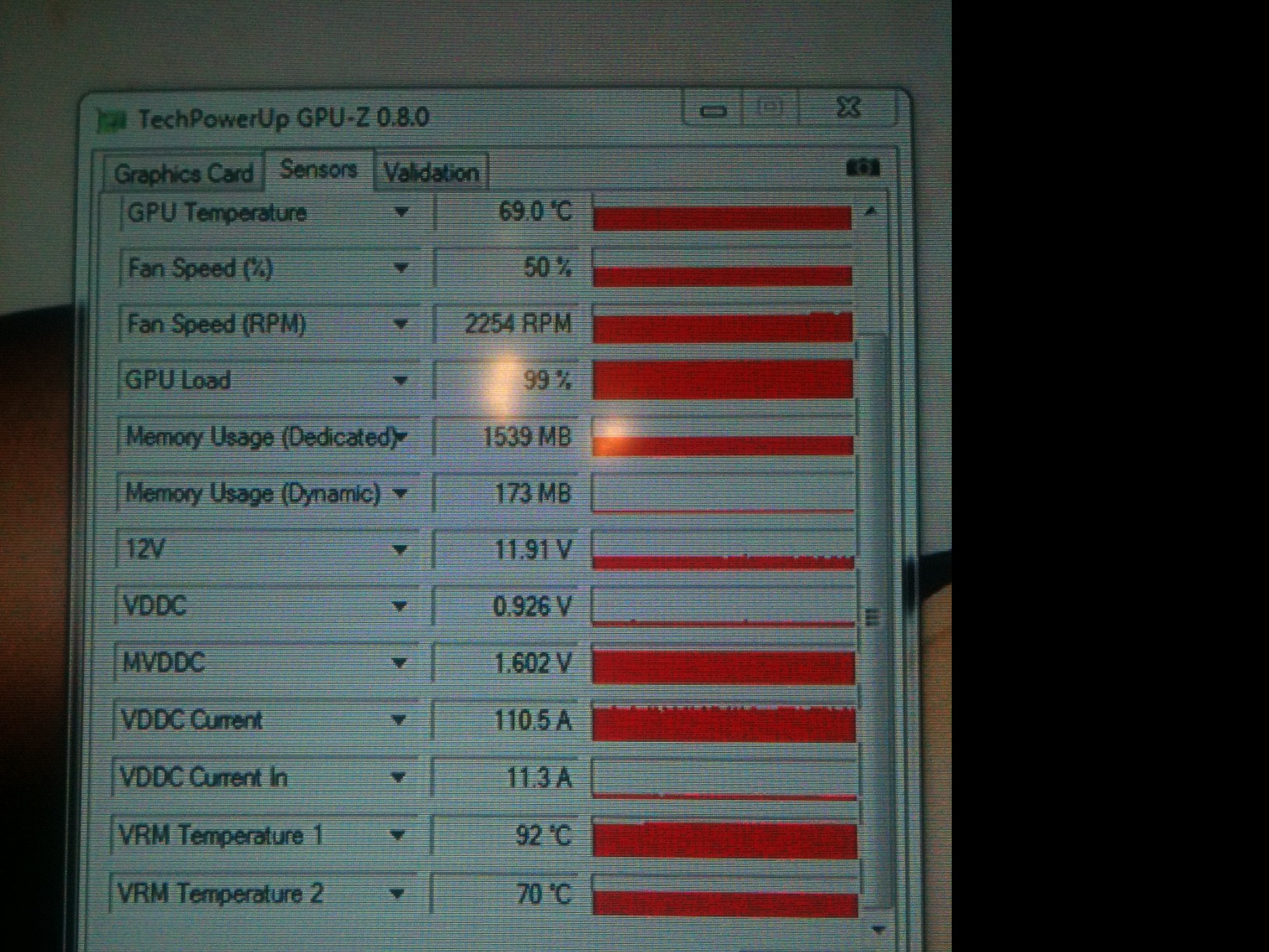

Подскажите пожалуйста, люди добрые, взял видеокарту R7950 Twin Frozr 3GD5 V2/OC на замену своей 7850 от Паверколор. Первое, что впало в глаза - намного большее количество разнообразных датчиков, и тут же расстроился, при том что сам ГПУ греется не сильно, температура на VRM 1 составляет (в играх типа Thief, Far Cry) 92 градуса в закрытом корпусе, и 87 в открытом, VRM 2 при этом на 20 градусов ниже.
Вопрос, на сколько критична такая температура и что можно предпринять для ее снижения (карта не разогнанная, на частоте 880 работает)?

ужас. попробуй добавить скорости вентиляторам

Добавлял, помогает, но не так как хотелось бы))
Вот сфоткал данные Гпу-З со второго монитора, пока бегаю в Фар Крае (просьба не смеяться с того что сфоткал, а не сделал скрин)

danil465 высоковата температура. там может быть плохой контакт/прижим с охлаждающей пластиной, я вставлял медную прокладку, и наклеивал на термоклей дополнительные радиаторы.

а почему столь большая разница между показаниями двух ВРМ? у вас такая же карта, от МСИ?
На ощупь пластина довольно горячая в этом месте.
они на разных концах карты
с одной стороны прижим видимо лучше. фотка да, карта от мси 7950.
вшивал в эту карту биос от 7970, чтоб напряжение было 1,5 на память. немного помогает, тепловыделение памяти уменьшается и врм тоже немного остужается. так же через бунер можно понижать напряжение на чип и память.

В тех же играх при установке оборотов СО на 69% температура ГП составила 61 градус, а ВРМ 76 градусов.

danil465 в играх без разгона оно должно быть тихо и температура в районе 60-65 везде.

danil465
Карта случаем не с 2 биосами? У меня обычно такая шляпа на 2.
с двумя. Что подсказать можете?
А какой стоит сейчас?
