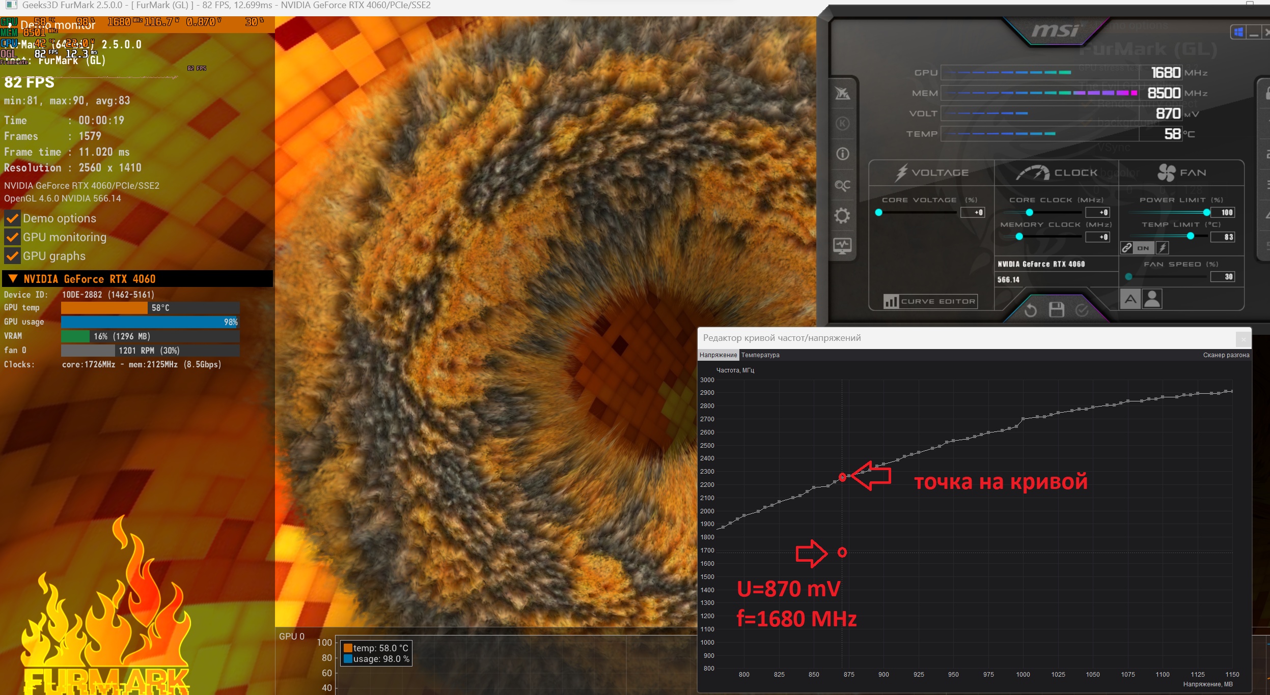

Например нагружаю Furmarkom видяху (он как раз частично грузит). На частоте около 1700 должно быть напряжение около 700 мВ (по кривой), а по факту прога кажет что эта точка где-то далеко под кривой. Как будто напруга 870 мВ залочена и меньше не дает опустится. Если я правильно понял что именно датчик напряжения врет? По факту напряжение меньше 870 мВ, но дает всем прогам инфу что 870 мВ и вводит в заблуждение.
частоты.jpg [ 871.56 КБ | Просмотров: 1367 ]

Выкиньте бублик или переключите в режим узел. Вы с ним ничего не протестируете. Он слишком жёстко упирается в лимит на этих картах.
Бублик непригоден для большинства современных и не очень карт без космических лимитов.
Минимальное напряжение на 40 серию ~870mV. Я настоятельно не рекомендую пытаться что-то андервольтить ниже этого значения. Остановитесь на 900mV.
В нагрузке потребление показывается корректно.
Её просто не видно, за ненадобностью.
\MSI Afterburner\Profiles\MSIAfterburner.cfg
В раздел [Settings]
Код:
VFCurveEditorMaxFrequency=3200
VFCurveEditorMinFrequency=1000
VFCurveEditorMinVoltage=850
VFCurveEditorMaxVoltage=1150
Параметры на свой вкус и цвет.

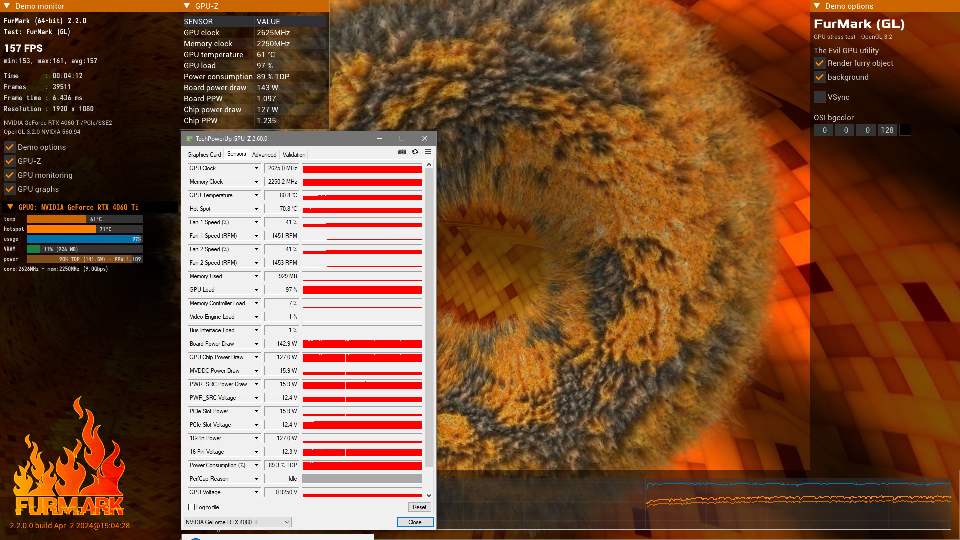

Погонял ещё карту. Как я говорил, в ААА игры не играю, но по тестам вылетов нет. Даже в бублике в power limit не упирается. В общем на данный момент меня устраивает.
0.925V_2625.jpg [ 533.71 КБ | Просмотров: 975 ]
Ради интереса пробовал немного разогнать с андервольтом: при 1,0В - 2810МГц (+100МГц)

Agiliter не знаю, цифры стали бегать быстрее, но величины принципиально не поменялись. При этом если OCCT в тесте показывает 60Вт, то GPU-Z в это же время 85Вт.
Да и думаю особо это всё не важно, мне всё у себя нравится)
i5-10400f / z590a-pro / 4060ti 8Gb / 32Gb ddr4-3600 / 860 evo, 970 evo+, 980, su650 / 650W / fhd 165Hz / Win 10

У меня обычное представление об андервольте, думаю такое же как и у большинства тех кто просто двигает кривую - уменьшение максимального напряжения при той же или меньшей максимальной частоте. При одинаковой игровой нагрузке это приводит к уменьшению температуры и потребления.
Например в моей игре (в обоих случаях вентиляторы 31%):
при 1,075В и 2715МГц => 54/61С и 110-115Вт
при 0,925В и 2625МГц => 46/52С и 80-85Вт
