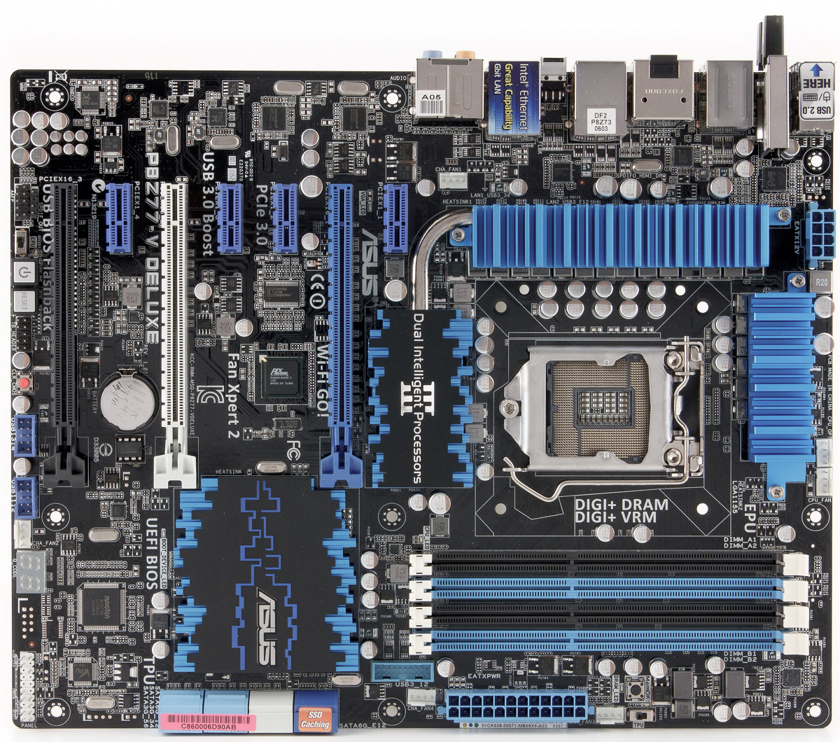

Ребята, подскажите, плиз, в чем траблы. Купил вторую GIGABYTE GeForce GTX 1080 XTREME, чтобы SLI замутить. Мамка asus p8z77-v deluxe, хотел через разъём поставить. чтоб не грелись, но последний pci 16 очень близко к краю мамки стоит, не влезла эта бандура вторая. Поставил вплотную, нахлобучил мостик родной от видях, подсоединил питание. Всё пучком вроде, обе карты красиво led-переливаются, думаю, значит всё нормально. Врубаю комп - засада, блин, только одна видяха видится в системе, хоть через CPU-Z, хоть через панель Нвидии (((. Дрова Нвидии по новой установил - не помогло. Я, когда только первой пользовался, то HDMI разъёмы вперёд вывел, на фирменную панельку VR и через нее к 4К телику LG подрубил. Это может как то повлиять? Вроде на самих видяхах для активации сли-режима никаких перемычек не надо перетыкать? Только мостик надеть и всё? Дрова 376.33, Винда 8.1 / 64-битная. БП TAGAN мощный, на 1,2 Квт... Может в Биосе что-то надо включить? То, что обе карты подключены через один шлейф питания от БП может влиять?
...upd... - в БИОСе нет вообще никаких пунктов про SLI

ну да, так и поставил. В черный (третий pci-e 16) уже не получается, в край корпуса упирается карта, не влезает. А в короткие видяха и не встанет то... Насколько я помню, СЛИ надо включать в закладке "Настойка Surround, PhysX" в контрольной панели Нвидии?...Странные дела - при включении компа запускаются обе карты, горят одинаковым цветом и горит SLI-мостик логотипом Гигабайта. Затем на верхней(старой) карте почему то отключается один вентилятор и карты начинают переливаться цветом уже не параллельно, а вразнобой и при этом горит LED надпись STOP FUN рядом с логотипом. Смотрю в CPU-Z, написано обороты вентиля - 0, температура 47 градусов . Потом, через некоторое время, вентиль опять включается и надпись отключается, оборотов 600 примерно пишет CPU-Z. Разве вентиляторы на карте должны так отключаться сами?!
asus mama.jpg [ 640.93 КБ | Просмотров: 970 ]

нашел в чем косяк. Этот долбаный второй белый разъём PCI-e 16 нихрена не работает почему то. Обе карты рабочие, но только в синем слоте мамки работают, по очереди включал, проверял. Сую в белый слот - не работают там...непонятно...карта встает в слот плотно, ничо не болтается... ((
...upd... может вот здесь собака зарыта? - цитата-

То есть получается, что этот белый разъём вообще неполноценный, чтоли? Может, он и не должен работать с GTX-1080?
Эх, походу придется новую мать с процом покупать теперь ((((

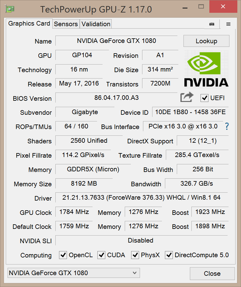

это программа такая чтоли?...всё, нашел, скачал, ща потестю
вот скрин. Это карта в синем слоте стоит.
q1q1.gif [ 48.46 КБ | Просмотров: 620 ]

AntonP писал(а):
RS422 да, это такая софтина )
куда копать теперь?
