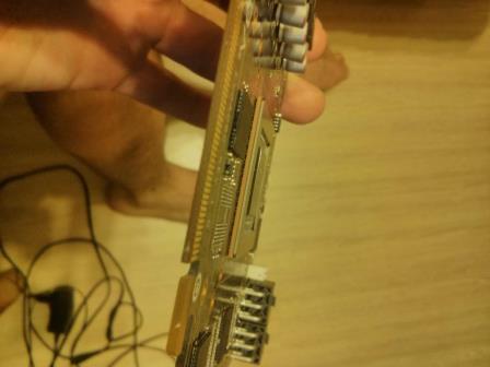

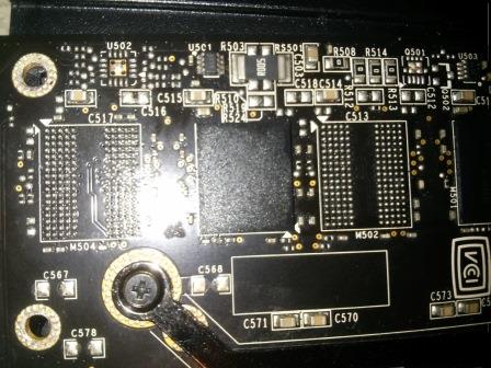

Знающие подскажите пожалуйста. Ситуация не простая, купил с рук 670 карту EVGA, маркировка на корпусе 4 gb, вскрытие показало что чипов на 2 гб. В биосе артефакты, при первичном запуске вин7 - картинка есть ,все работает, затем устанавливается автоматически драйвер видеокарты ,устройство опознается как gtx 670, вин 7 просит перезагрузку и при перезагрузке непосредственно перед загрузкой рабочего стола (уже после летающего значка windows) вылетает BSOD в артефактах с ошибкой на видеокарту. Подскажите, в чём может быть причина, что делать? Или сервисный центр куда нести и сколько по финансам. Без видеодрайверов, винда пашет ,артефакты не выдает.
Продавец, телефон отключил и всё прости -прощай( ПС. мои подозрения, что из карты выпаяли чипы, переделав в 2гб, либо прошили хз чем. Хотелось бы починить карту т.к. финансов на новую уже нет. Спасибо.
конечно, им заняться больше нечем, кроме как чипы выпаивать :lol: :lol: :lol:
а по существу, с рук никто не покупает. сами лоханулись

Andropien
На плате я так понимаю накатаны шарики, которых вроде не должно быть?

Регистрация: 16.09.2004
Ситуация простая
С рук можно брать только с проверкой. И с гарантией, что продаван не испарится в тумане с вашими денежками.
Регистрация: 19.10.2012
ShultZ88
Нога зачёт
Добавлено спустя 5 минут 32 секунды:
так и должно быть

Регистрация: 04.12.2011
Откуда: Москва-Орёл
Andropien - спасибо успокоили)
Все нравоучения понятны, не первый раз, не первый год продавал и покупал с рук, но первый раз кинули) Но это всё лирика. Подскажите сервис на юго-востоке или частника, который перекатает шары на чипе, я так понял там отвал... Раз уж купил, думаю нужно починить. Спасибо)
GPU-z показывает памяти 2990, хотя чипов 8 шт. , что за зверя мне подсунули...?
