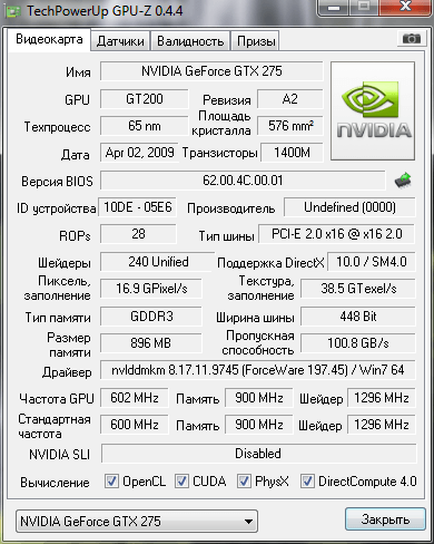

Господа, не подскажите ? http://gpuz.techpowerup.com/10/07/10/30b.png
зарание спасибо )

Хорус 10 случайно не фирмы chaintech с нереференсным охладом? Ревизия, техпроцесс и площадь кристалла от 280, а остальные характеристики от 275.

Хорус 10
у вас 275 600/1295/900 вместо 633/1404/1134. и 65нм вместо 55нм. ну и обрезок=))) походу плата взята от 280-ки.
слышал что фирмы MANLI мутят такие 275-ки. моё мнение - берут бракованные 280 и переделывает в такие 275-ки.

Хорус 10,
:-) скачай оригинальный GPU-Z (жми), русского языка в данной проге сроду не было... левачком глюкавым пахнет.
Регистрация: 23.08.2007
Откуда: Россия
Периодически обсасывают эту тему с Чайнтеком, да, это ПРАВДА, а не глюк проги.
