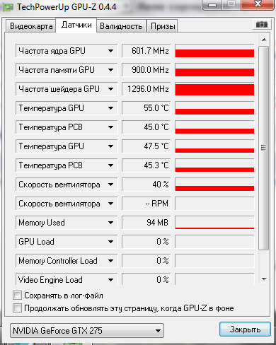

Dimentoza писал(а):
vovajech, спасибо, но меня прежде всего интересует температура ВРМ и памяти.
если поможет. простой. http://gpuz.techpowerup.com/10/07/11/hks.png
