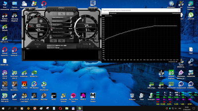

Фотку курвы можешь дать? для образца?
Безымянный.png [ 2.45 МБ | Просмотров: 664 ]
2100-1.075в выставлено при 55град. До 70град включительно частота 2070мгц, выше 70град -2040Мгц. Привязано к температуре.
Настраивал на прогретой карте около 55град. Если выше темп, то пока холодная карта, лупит частоту 2150мгц+ и виснет\выкидывает. Если на холодную, то как прогреется, падает частота или лупит за 2100мгц, если курву поднять. Мучался долго, около 55град(60 с натягом можно) само то выходит.
Странно конечно, но при разгоне памяти за +1250мгц, то напряжение на чип немного выше нужно, но это как бы имхо.
Прогревал карту до 55град, частоту +40мгц ползунком добавлял и потом на отметке 1.075в поднимал курву.
Это какая настройка в бернере? Помню чтото такое на главном экране бернера - маленькие значки.
Чем грел? Без прогрева нельзя такую же нарисовать?
Настройка чего? Если курвы, то ctrl+f
Без прогрева чатоты скакать будут при холодной\горячей. Как у меня настроено, то только игру запускаешь, карта град 35, частота до 2125-2150Мгц поднимается, начинает карта прогреваться и опускается частота. 55градусов среднее нормальное значение.
Тестом в gpu-z можно, так же крутил обороты вентилей, что бы удерживать 55град. Короч не так легко все таки это все, у меня не с первого раза вышло.
