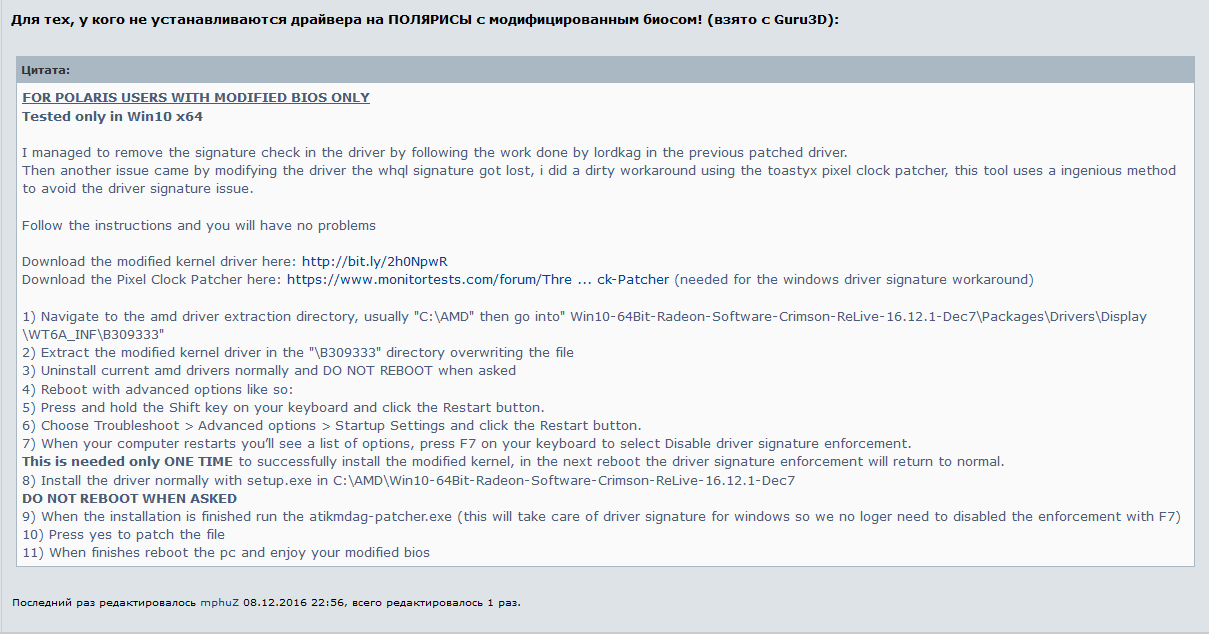

З.Ы. Не установился последний драйвер , по всей видимости, опять прикрутили проверку биоса на предмет модификаций :facepalm:
З.З.Ы. Как обойти проверку биоса в новых дровах (16.12.1)
Регистрация: 04.08.2016
Фото: 6
есть такая шляпа, причем только на полярисах. Вот, возможно поможет
77.png [ 49.09 КБ | Просмотров: 1373 ]

Ребят, что за дела с обновлением? Объясните пожалуйста как грамотно установить последний драйвер на карту прошитую через ATIwinflash. Только не кидайте ссылки на иностранные форумы.
Заранее очень благодарствую... :beer:
i7 4790k\sapphire nitro+RX480 4g\16ram
Регистрация: 29.06.2016
pragin
Откатись на стоковый Биос, т.к в последних драйверах вернули зашиту на мод. Биос. Либо выше давали ссылку на костыль по установке драйверов с мод. биосом.
Так и сделал, пока что откатился, а танцы с бубном это не для меня...
nag77 писал(а):
в целом все понятно)
Спасибо конечно, но по этому туториалу можно явно что-нибудь напутать.... Подождёмс, авось уберут проверку. Пока что в wattman'e вольтаж понижу, остальное пока в сток)
