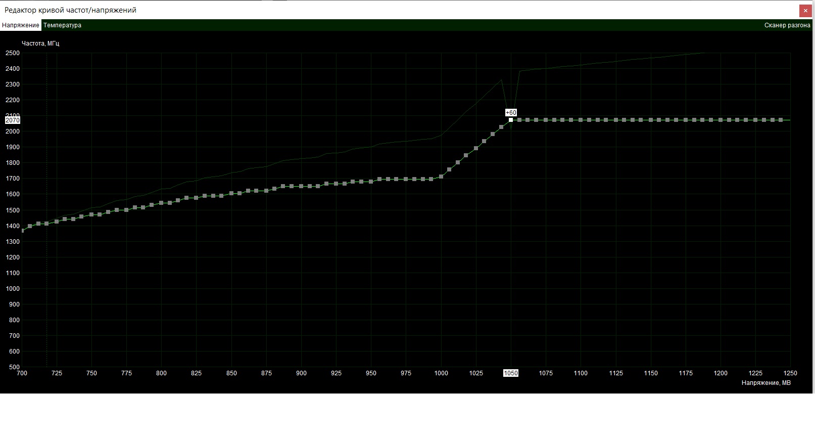

XAM писал(а):
Чем грел? Без прогрева нельзя такую же нарисовать?
Попробуй мой способ (греть ничего не надо).
1) Заходишь в курву (ctrl+f)
2) За любую точку в середине берешь стоковую курву мышкой и держа ctrl тянешь вниз всю кривую (на несколько см),
нужно, чтобы потом при работе при прогреве не откатывалось вниз напряжение.
3) Выбираешь напряжение, на каком будет работать карта (например 1,05в) и эту одну точку мышкой (без ctrl)
тащишь вверх на предельную стабильную величину разгона твоей карты (+60).
4) Жмешь в бернере apply, сохраняешь профиль если надо.
Запускаешь игру, и после прогрева твоя карта будет работать стабильно работать на заданном напряжение, сбросив частоту (те же 2010 примерно у тебя после прогрева получатся).
в зависимости от достигнутой температуры.
я так всегда делаю, очень просто, быстро и удобно
Охладить лучше карту сможешь при работе - соответственно частота выше будет, тут уж смотри сам - обороты карты накрутить или продувку корпуса улучшить)

3) стоковая заводская частота 1860 - к этой частоте плюсовать 60?? Выравнивать курву после этой точки нужно?
2070 AndreyHiTech мне нравится больше )
Демократия она в аду, а в раю потому и рай, что там царствие.
Регистрация: 05.11.2016
Нет). Смотри - на стоковой курве холодной карты напряжению 1.05 у тебя скорее всего будет соответствовать 1995 частота (у меня так). Протащив ее вверх на +60 ты получишь точку 2055 на холодной карте, которая при прогреве в игре до 70град даст примерно 2010 частоту. Выше - ты сам говорил, что вылеты идут (это уже экземпляр чипа такой). Либо охлаждай лучше, но максимум 15-30Гц это даст. Как тот так).
Выравнивается кривая курвы автоматически, после того как apply нажмешь

Как в курве прямые линии строить? Убивает по одной точке выравнивать )
Последнюю точку выбираешь, допустим 2100 1.075в а точки после нее вниз опускашь, 3-5 точек и жмешь применить в главном окне автобернера.
Блин... Я ж писал - сначала всю сток курву вниз тянешь мышкой и CTRL. Зацепил за точку над 1.05 и потянул вниз см на 4, чтоб вся курва значительно ниже стока сползла. Далее эту же точку над 1.05 (рядом с ней в квадратике отриц. значение будет типа -300) тыкаешь мышкой и
вверх тащишь пока в квадратике рядом с ней +60 число не будет. Отпускаешь. На панели бернера apply жмешь. График сам выровняется. Потом сохраняешься если надо. Вот такая курва у меня получилась для 1.05в и +60 по ядру.
Безымянный.jpg [ 190.22 КБ | Просмотров: 814 ]
Идея понятна, надо будет попробовать. Может больше не придется греть карту и на холодную в 5 кликов настраивать получится
Дык я также раньше мучился, сейчас 10 секунд все занимает. Главное, чтобы был сохраненный профиль со стоковой курвой. Строго от нее все строится.
