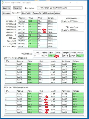

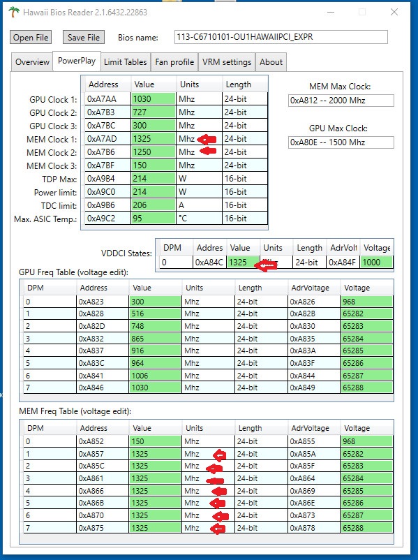

Подскажите на 290 asus dc II, возможно сделать даунклок памяти до 150-300МГц каким-то методом?
в смысле вообще, в любых режимах?
да, верно. Чтобы постоянно память работала на мин режиме
Регистрация: 31.03.2011
Откуда: Россия, Тюмень
возможно через МСИ получится, однако ... имхо - сторонние проги (особенно применительно к АМД) лучше не юзать
как вариант - править тут (картинка ниже) может получится

Регистрация: 04.05.2008
Откуда: Турист
ЗЫ
я так понимаю - у вас память артефачит
Спасибо, понял, получилось :beer:
