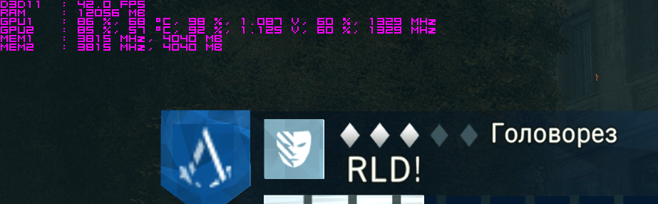

dadoc писал(а):
Попробовал пока ACU как самую жадную до видеопамяти игру:
А сколько памяти уходит в 4К, но с FXAA/без сглажки вообще? такой режим играбелен на 970SLI.
В моем случае, из-за нехватки памяти начинается аццкий жор ОЗУ - она задействуется как нелокальная память, каждая из карт в SLI добирает оттуда недостающее. Сжирается порядка 12~13GB :D ..."медленные" 512 метров тоже идут в расход :D
