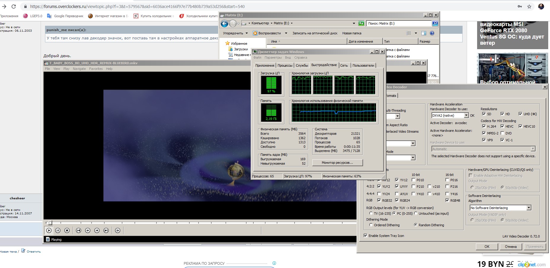

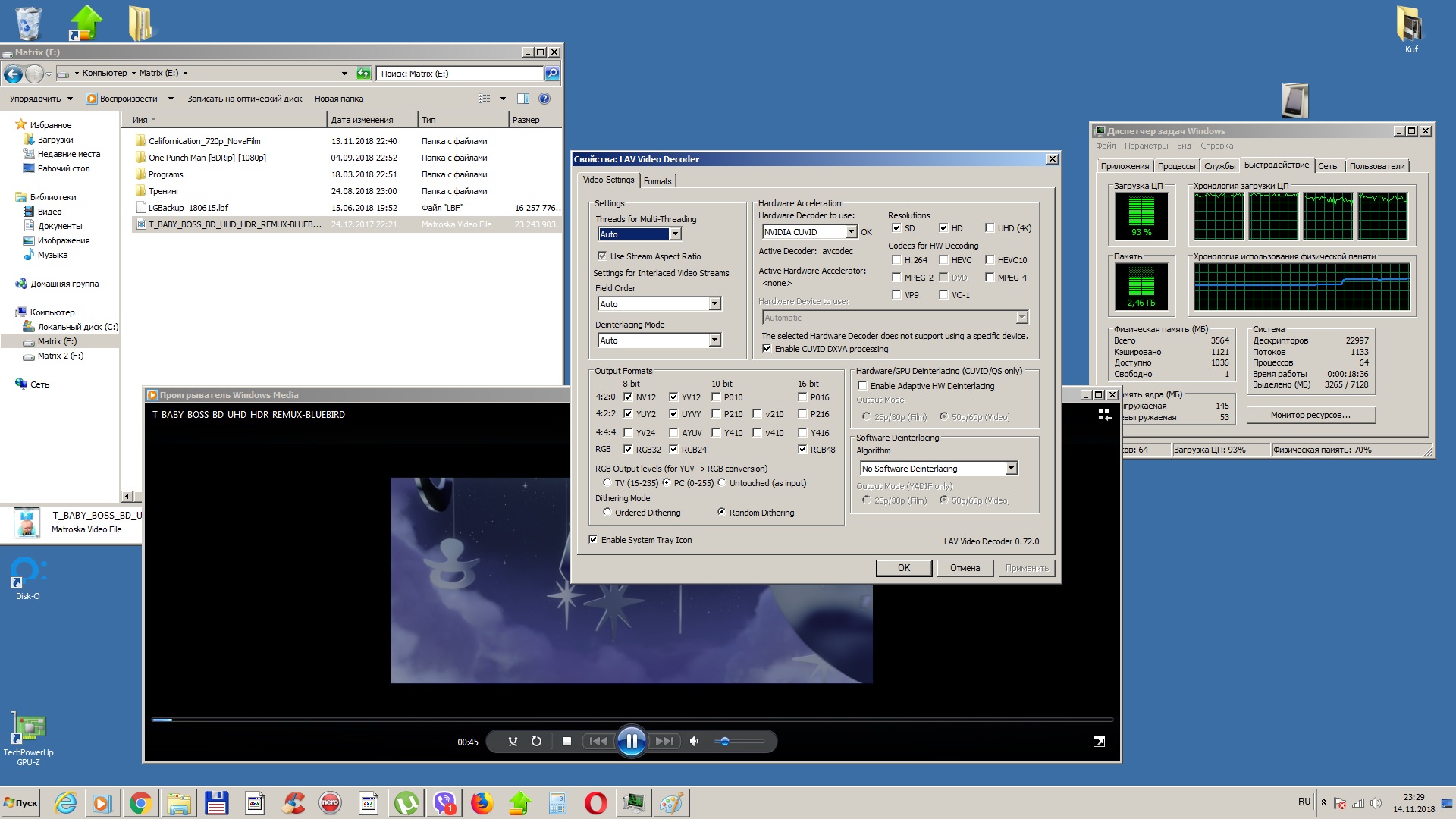

punish_me писал(а):
У тебя там снизу лав декодер значок, вот поставь там в настройках аппаратное декодирование на cuda
Добрый день.
i3 2120
SSD
4GB
встройка
UHD фильмы 20gb+ тормозили, загружали на 100% проц и жутко тормозили. Думал ставить GT 1030, но за те же деньги нашел GTX 1050 (бу), включил Cuda...ситуация не изменилась :( Что я делаю не так?
scrn.jpg [ 422.81 КБ | Просмотров: 3562 ]
Регистрация: 14.11.2007

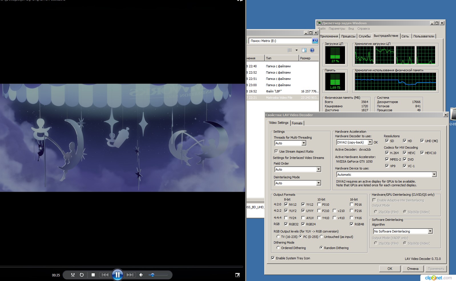

Era$eR Если не ошибаюсь - проставить все галочки разрешение/кодек и выбрать не CUDA, а DXVA (copy-back или native).
Регистрация: 06.11.2003
Ничего не изменилось ( (пикча1)
А вот теперь все ок стало ))) Спасибо (Пикча2)

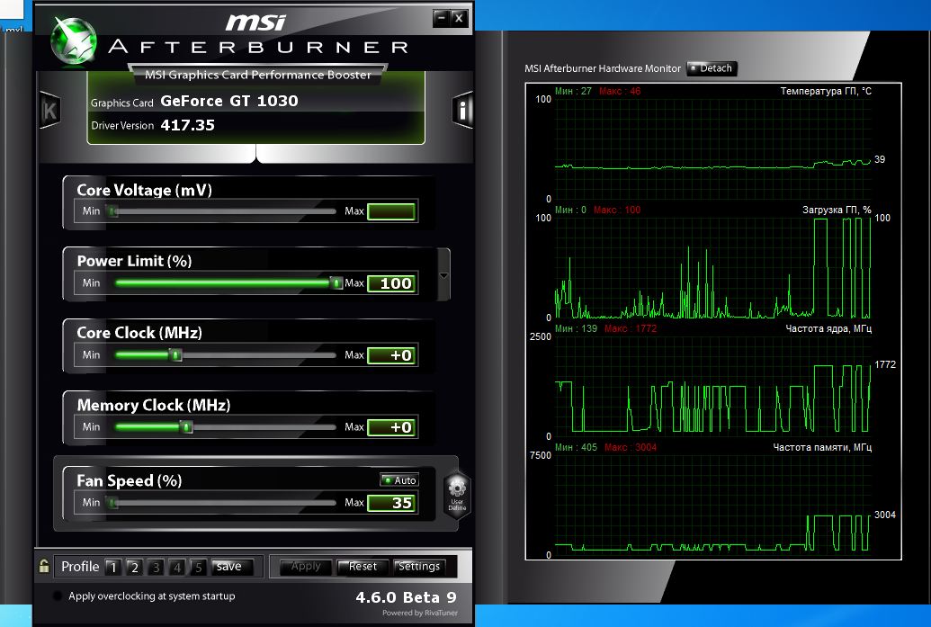

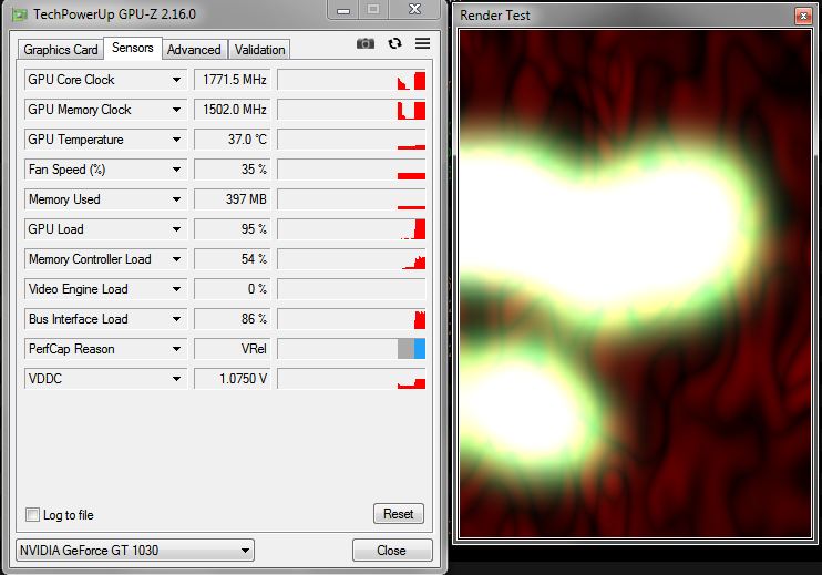

Приветствую. Приобрел недавно видеокарту MSI GeForce GT 1030 2GH LP OC с рук и что-то не нравятся мне частота ядра. В бусте должно быть 1518mhz а по факту 1772. Просьба владельцев данных карт отписаться нормально ли это и если нет то как ее можно вернуть в стоковое состояние.
msi2.JPG [ 130.28 КБ | Просмотров: 2878 ]
msi1.JPG [ 66.56 КБ | Просмотров: 2878 ]
Регистрация: 29.03.2017
Pavvluh
Если посмотреть как выходят карты подобного уровня то вероятно не раньше 2050. Да и вообще маловероятно, что они её быстро выпустят. Новые ядра в этом сегменте либо не добавят вообще, либо они будут попросту бессмысленными. Особого прироста в энергоэффективности нет. Дорого её не купят. Рынок завален б\у картами ощутимо лучше. 1030 даже с новыми не очень хорошо конкурирует, так как слишком дорогая.
Скорее будет ситуация как с 730, которая накопила в себе все варианты памяти и несколько вариантов чипа(напомню, что там были ферми и паскали) просуществовав до выхода 1030. Максвеллов в этом сегменте вообще не было, если не считать ноутбучные затычки.
aleksey_az Попробуйте совсем отключить вертушку. Если с гарантией не заморачиваться, то можно резистор вколхозить прямо посреди провода.
Добавлено спустя 2 минуты 2 секунды:
chpic
Нормально, как у всех новых видеокарт Nvidia. Гуглите Boost 3.0. "Вернуть" можно отредактировав кривую в афтербёрнере нажав CTRL+F.
