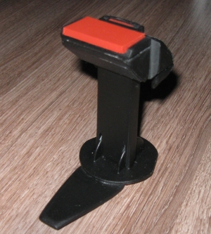

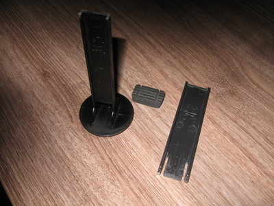

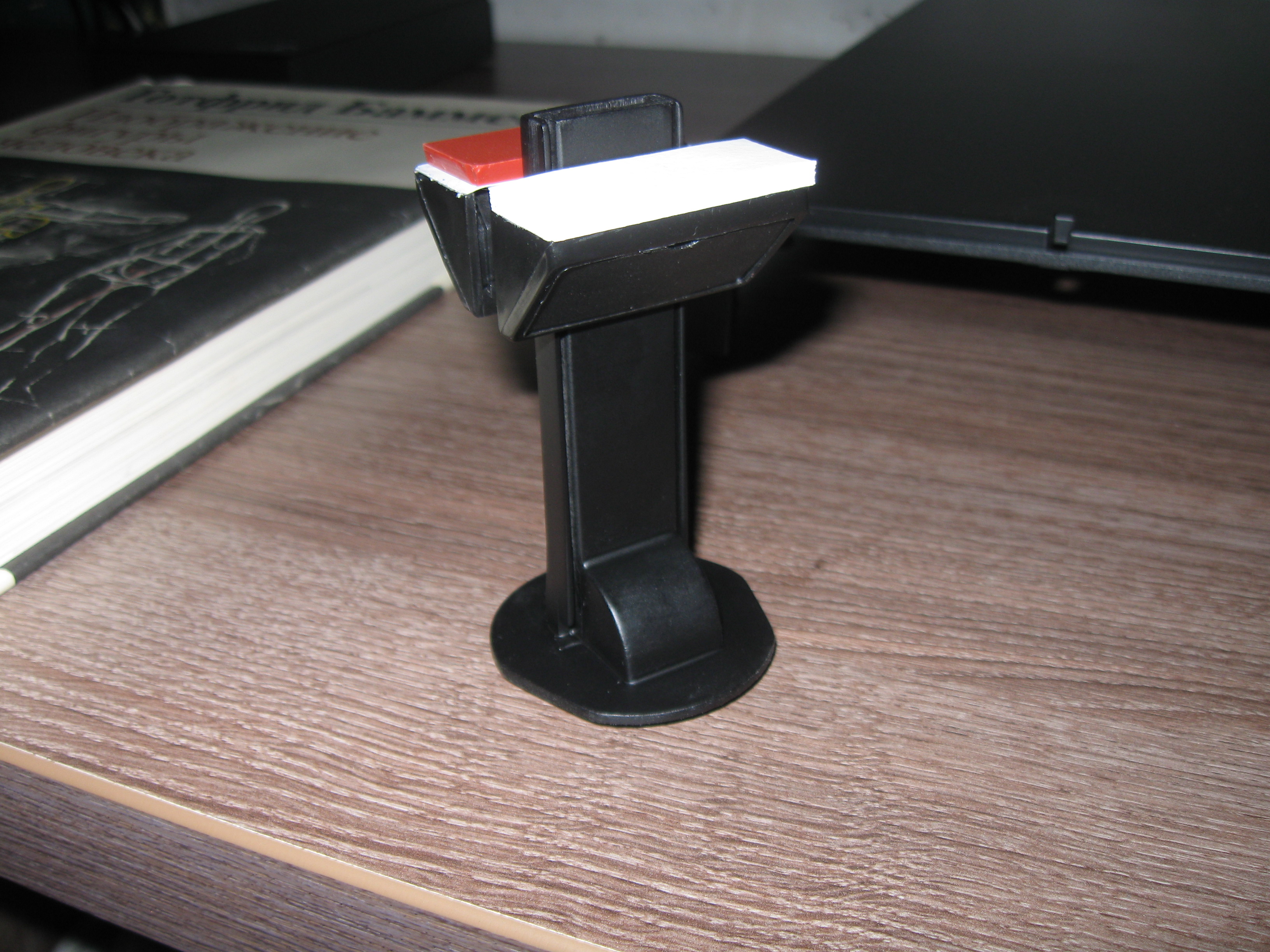

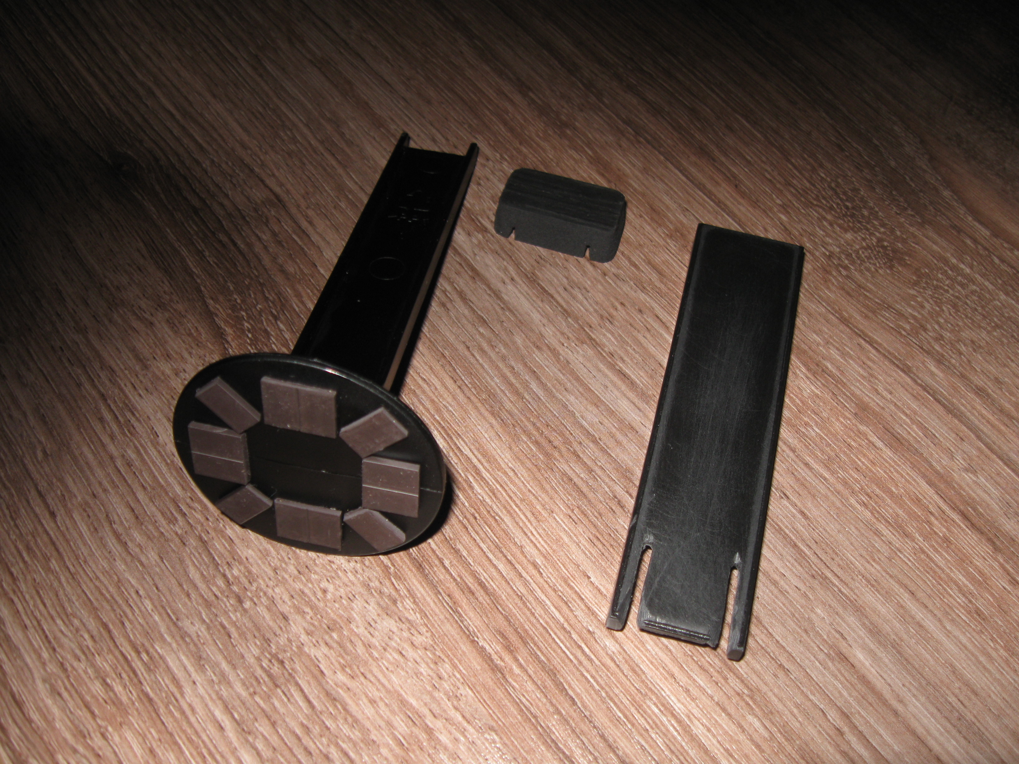

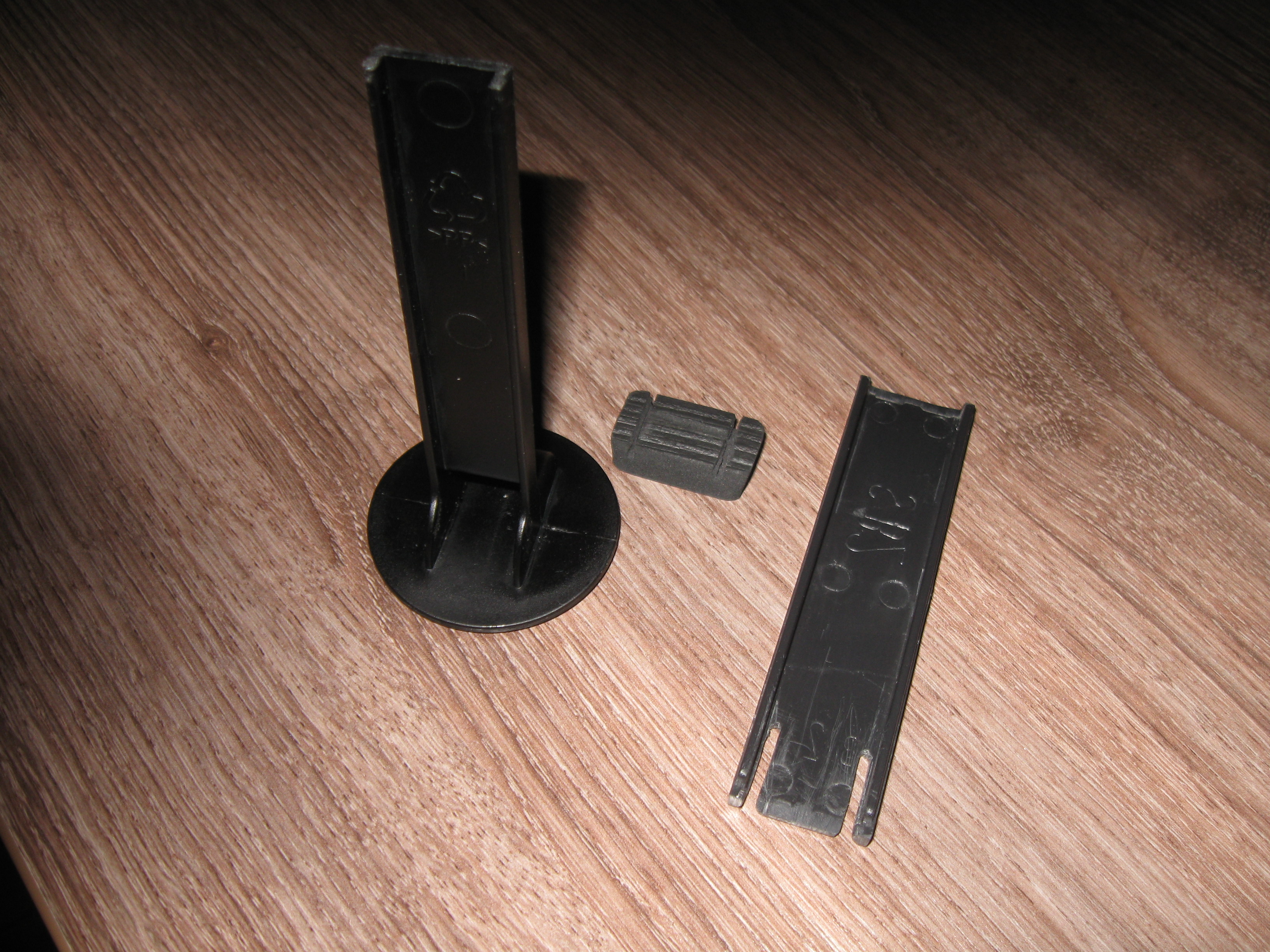

Спешу сообщить что нашел хороший вариант для данного аксессуара. Донором выступила ложка-темпер Delonghi 7313286119. Высоты в данной конфигурации хватит пожалуй только для mATX плат. Но благодаря форме, думаю можно сделать и другие варианты. Все зависит от ума и фантазии.
Вам может понадобится резина и магнитная лента. Данный аксессуар обошелся мне в три доллара. По сути все что нужно это отпилить сам верх темпера. А дальше импровизируйте. Всем хорошего настроения!

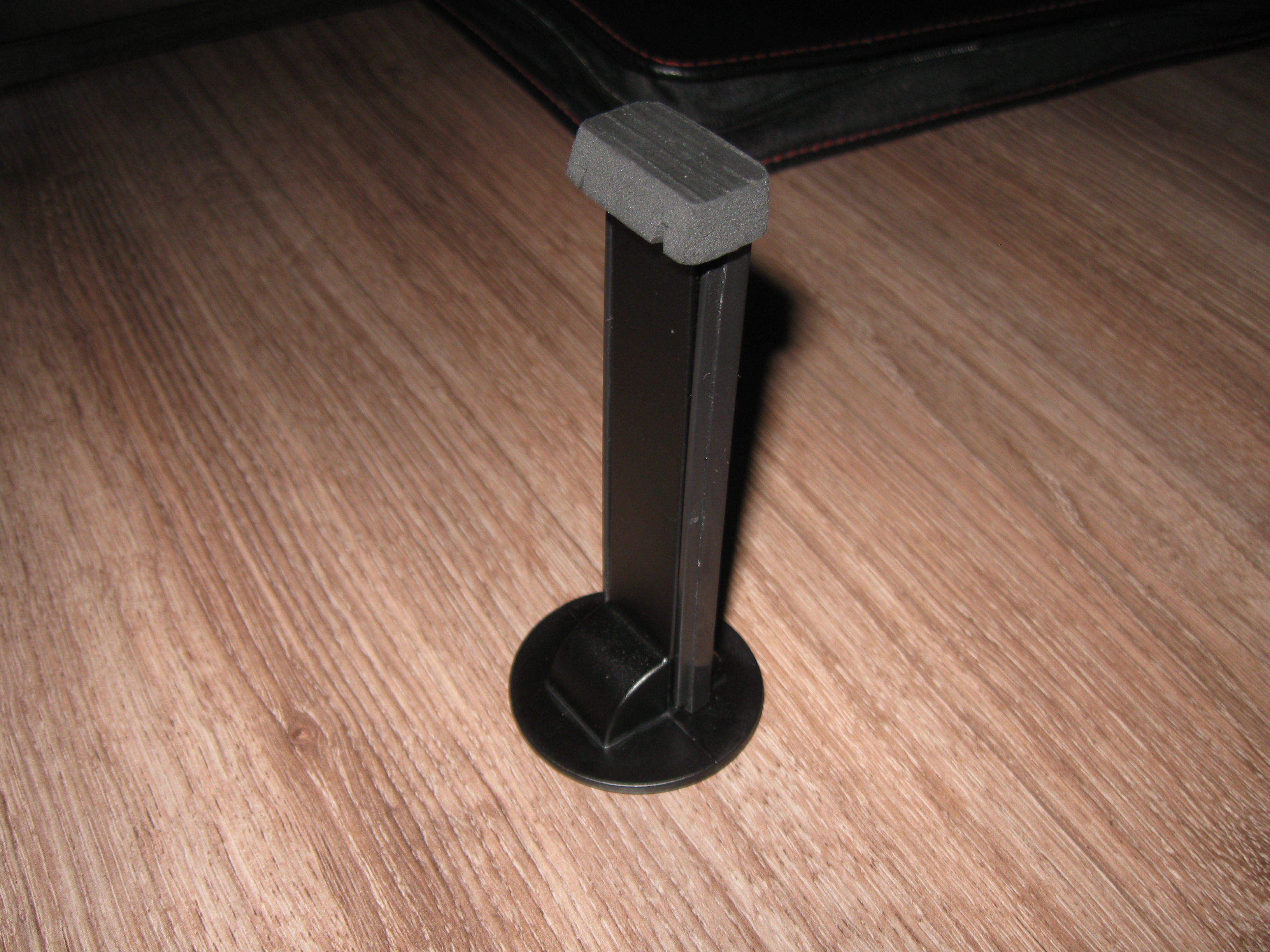

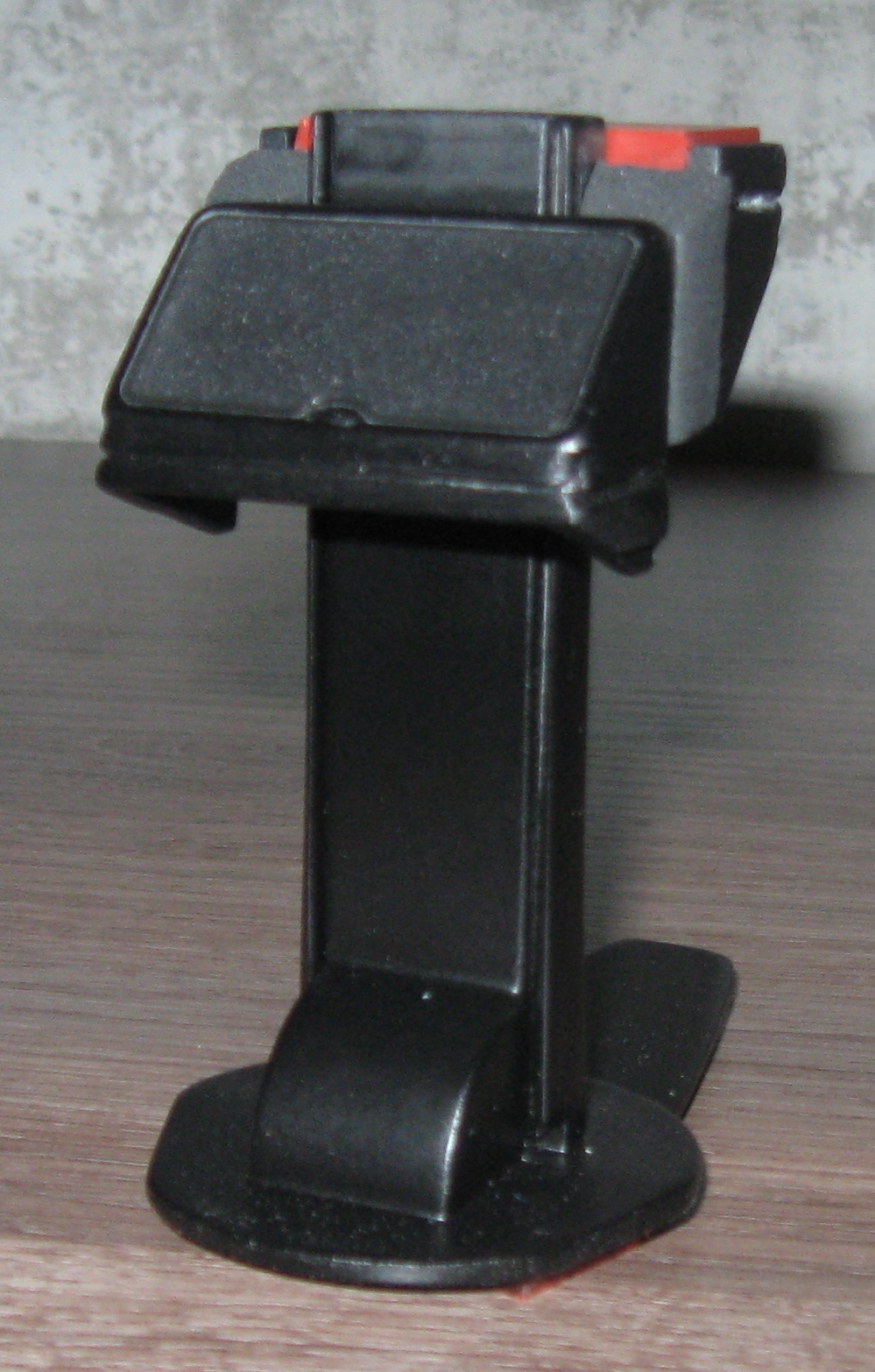

Нашел еще более простой и дешевый вариант. Пластиковая регулируемая ножка для мебели. Ножка довольно большая в диаметре.

Не идеальный. Угол карты все равно будет провисать, можно в том месте болт затягивать хоть до предела, плюс корпус нужно сверлить.

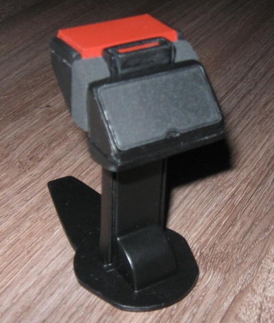

Я закончил свой вариант. Просто добавил мебельный уголок. По высоте могу отрегулировать как угодно, правда в рамках mATX платы.

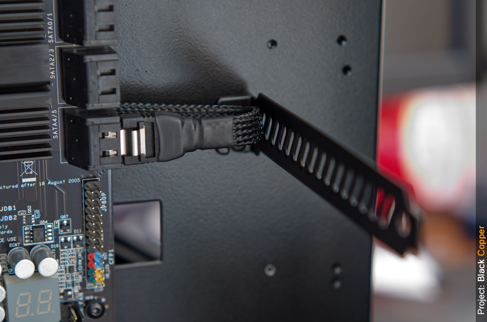

А я как временное решение прицепил пластиковый хомут к кабелям питания ВК и приделал его к корзине 5.25". На днях смотрел, видеокарта висит ровно, пока ничего не съехало. Хотя, как постоянное решение тоже надо поставить что-то более надежное, чтобы кабеля не тянуть.

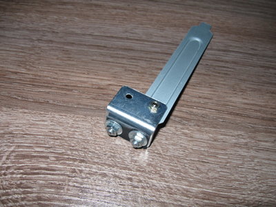

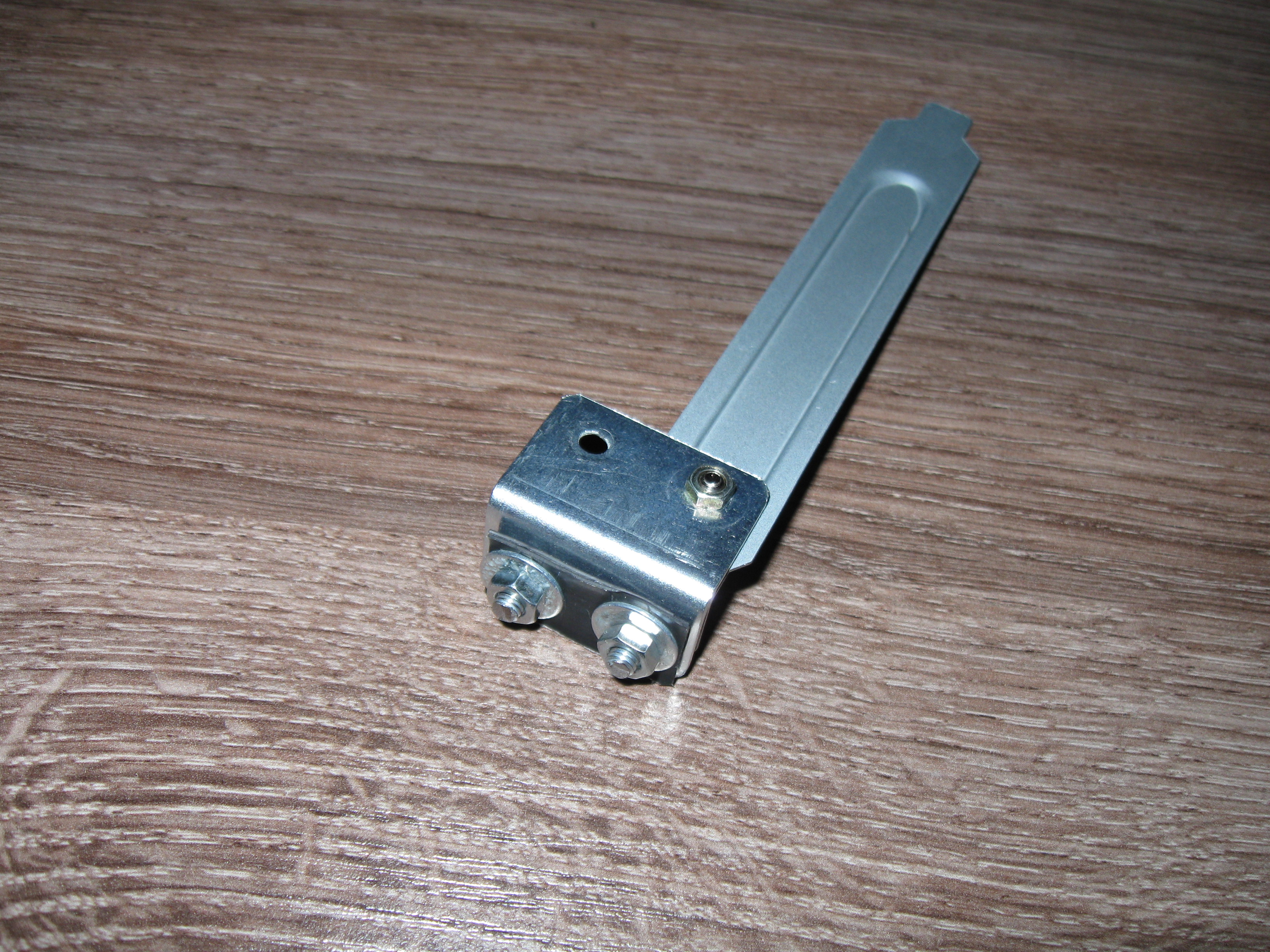

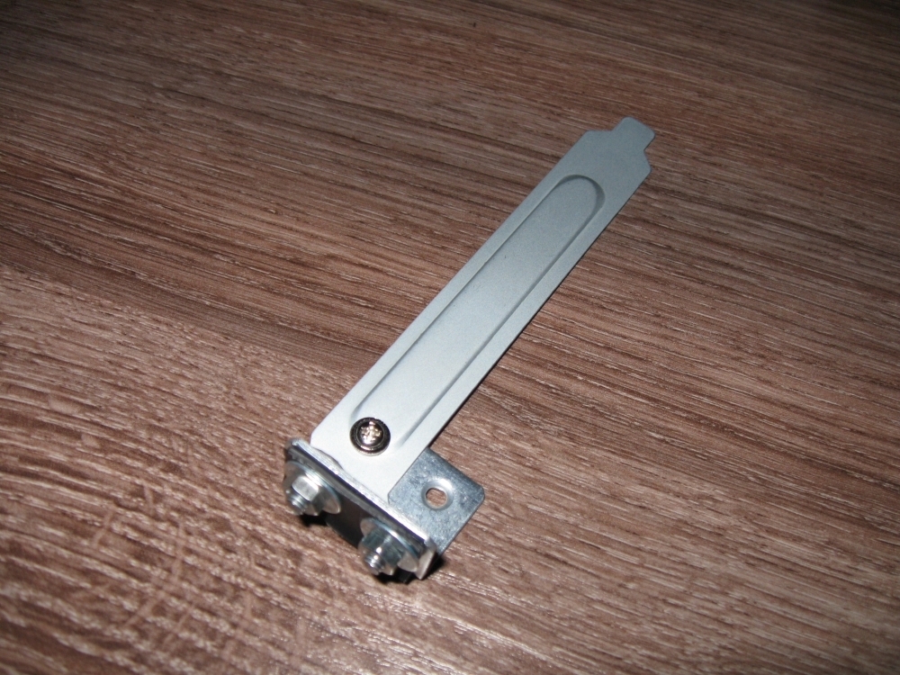

Учитывая что тему таки закрыли. Решил выложить новые фото. Собрать такой как пить дать. Думаю описывать процесс не нужно. Прошу модераторов не выдавать мне предупреждения. Я это делаю только потому что хочу поделиться. Обычный уголок плюс заглушка слотов расширения. Подойдет если есть отверстия у корпуса. Ну а половину можно просто выгнуть и все.

Поделись тайной, в чём сакральный смысл этого уголка с винтиками? Что мешает прикрутить заглушку винтом, как это и предусмотрено? :oops:

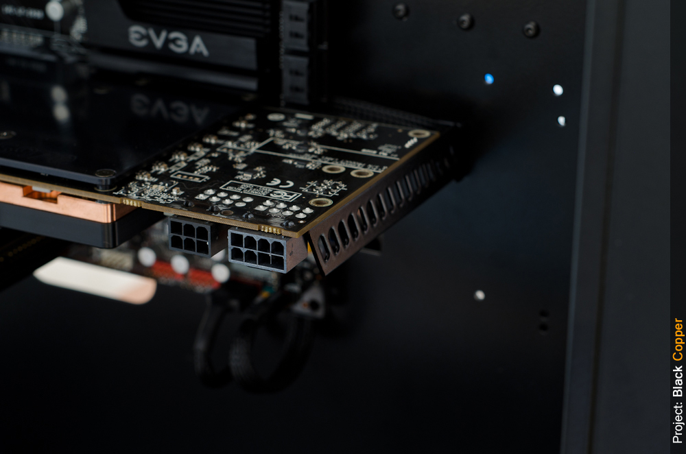

Привет. Есть тут знатоки, что, это у видеокарт с торца за отверстия? Я как понял, это тоже для держателя видеокарт, но какого-то специфичного? Как это крепить? Поклон за ответ.
Регистрация: 19.03.2008
Откуда: Беларусь
В ОЕМ-ных сборках для крепления в соответствующих корпусах.
