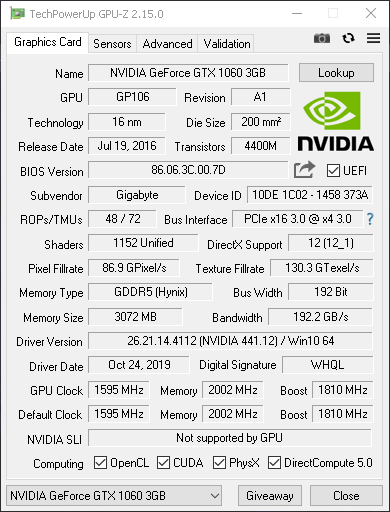

Похожая проблема наблюдается с видеокартой Palit GeForce GTX 1060 STORMX, также не пойму в чем дело, судя по всему информация неверно внесена в BIOS, вопрос лишь в том как возможно было написать 96 bit, учитывая что такой битности в принципе не существует :?:
1060.gif [ 30.38 КБ | Просмотров: 4152 ]

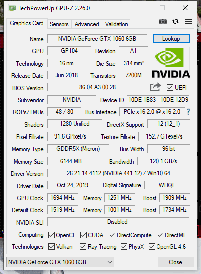

Здравствуйте, у меня наблюдается такая же проблема на KFA2 GTX 1060 6GB (GP104 GDDR5X), но она появилась после переустановки ОС. До переустановки ОС gpu-z и aida64 показывали 192bit
gpu-z.gif [ 27.71 КБ | Просмотров: 3912 ]

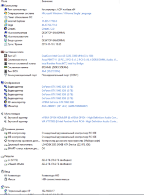

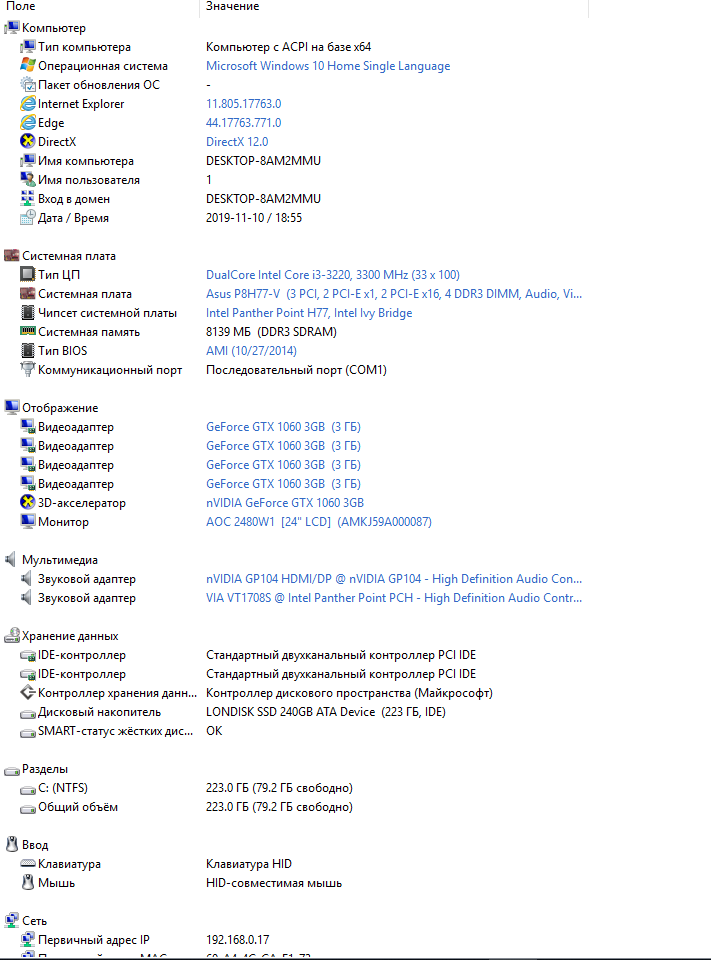

Похоже на правду, но у меня было значение 192 а сейчас 96 palit geforce gtx 1060 dual 3gb
i3-3220 поддерживает PCI Express 2.0 https://ark.intel.com/content/www/ru/ru ... 0-ghz.html
Аннотация 2019-11-10 185825.png [ 89.99 КБ | Просмотров: 3861 ]
1.gif [ 25.65 КБ | Просмотров: 3861 ]

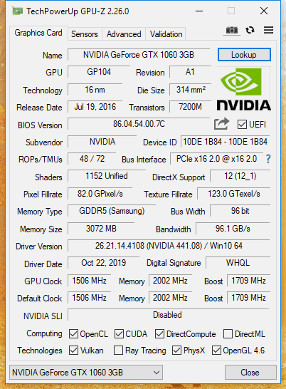

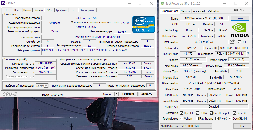

Регистрация: 10.11.2019
Первый скрин, поставил свою видеокарту в другой комп.
Второй скрин, видеокарта хозяина компа.
Третий скрин, друг скинул.
Ничего не понимаю.
Screenshot_0.png [ 235.96 КБ | Просмотров: 3696 ]
Screenshot_1.png [ 396.7 КБ | Просмотров: 3696 ]
unknown.png [ 32 КБ | Просмотров: 3696 ]

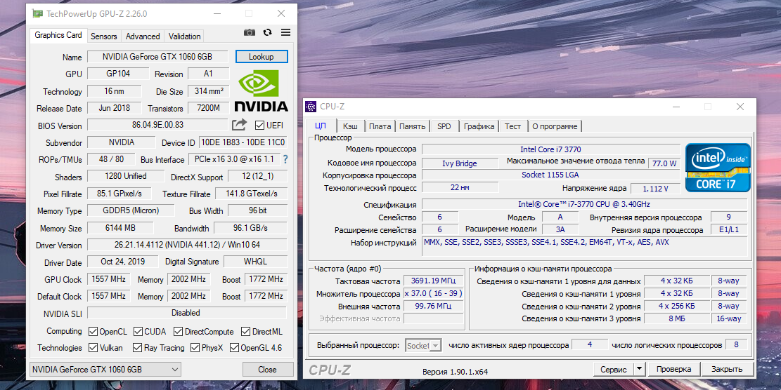

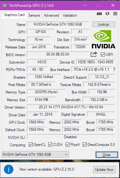

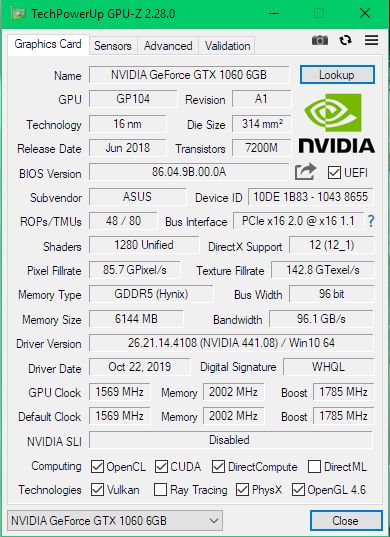

Слава Богу нашел,благодаря этой теме успокоение))), недавно обнаружив такое же, хотел бы поделиться своими скринами один сделан на драйвере 441.08, другой на каком то старом 417.71
конфиг 8320e, msi 760g p43 FX ,gtx 1060 6gb(gp104) Asus Dual, 16 ram 1600
capture_02092019_003813.jpg [ 69.43 КБ | Просмотров: 3300 ]
capture_12102019_023820.jpg [ 69.15 КБ | Просмотров: 3300 ]

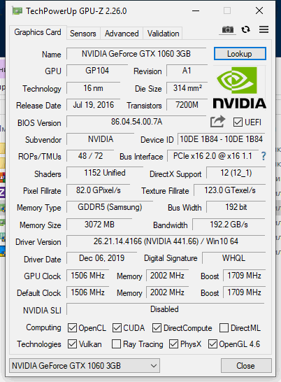

Исправили драйвер.
123.gif [ 26.71 КБ | Просмотров: 3267 ]
