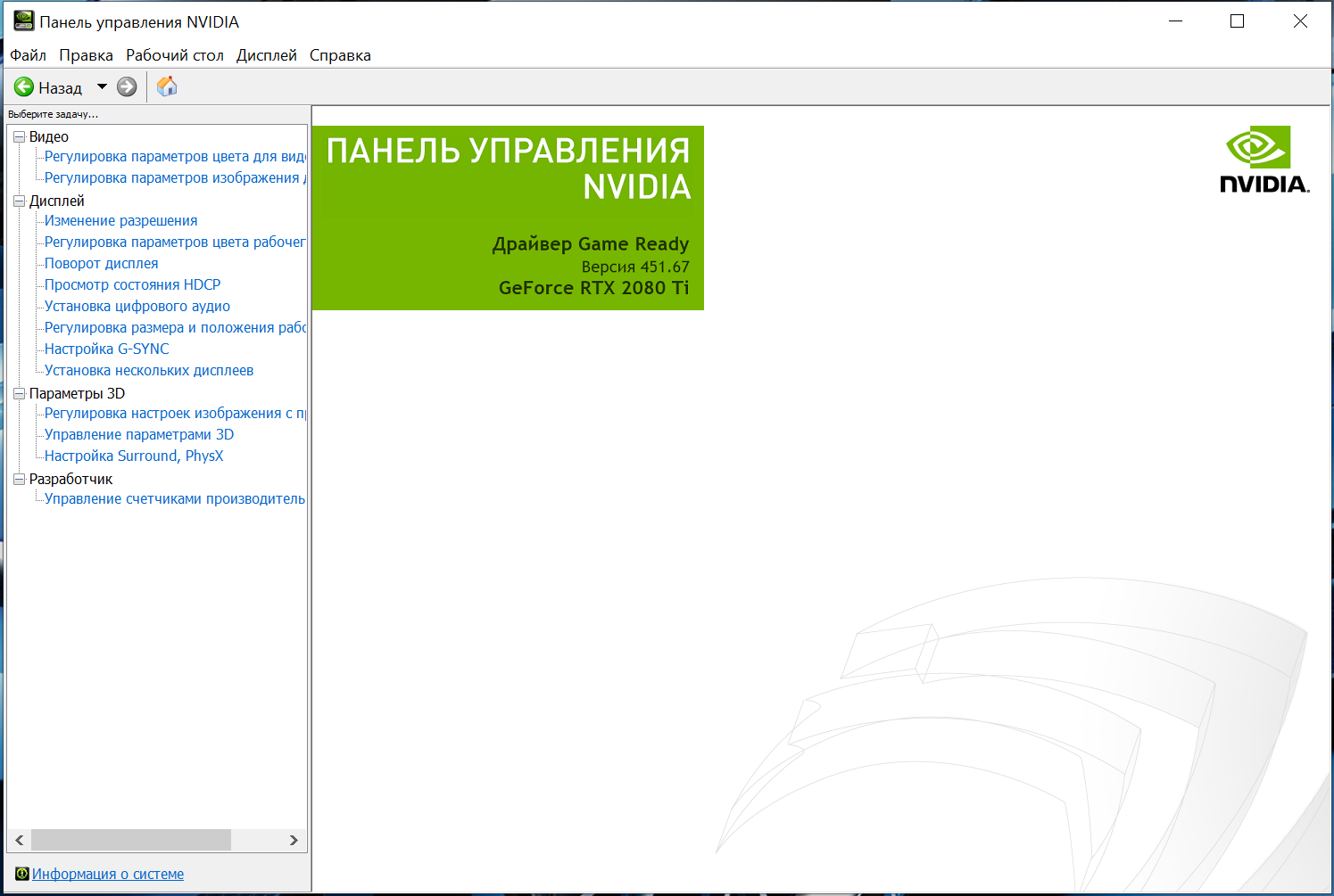

norrest
Откуда у тебя появился этот пункт "Обновить микропрограмму VirtualLink", у меня такого нет.
И, не пробовал в диспетчере устройств удалить , откатить , отключить драйвер NVIDIA USB Type-C Port Policy Controller

Фото: 4
и у меня нет такого пункта. драйвер стандартный ( не дсн )
