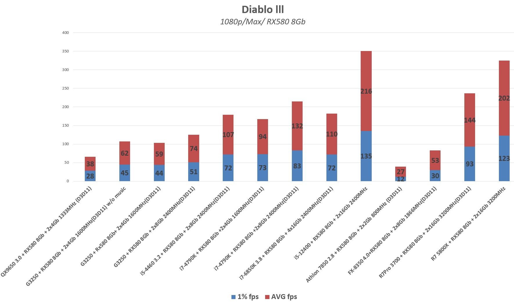

Да, зависят от аппаратной части - ЦП и ОЗУ https://overclockers.ru/blog/Leshiy2371 ... ptimizacii
RX580 fps.jpg [ 156.91 КБ | Просмотров: 11050 ]
Вот вам пример с РХ588 в 1080р - обратите внимание на рост 1% в зависимости от ЦП, объема и частоты ОЗУ. Ну и оптимизация само собой.
