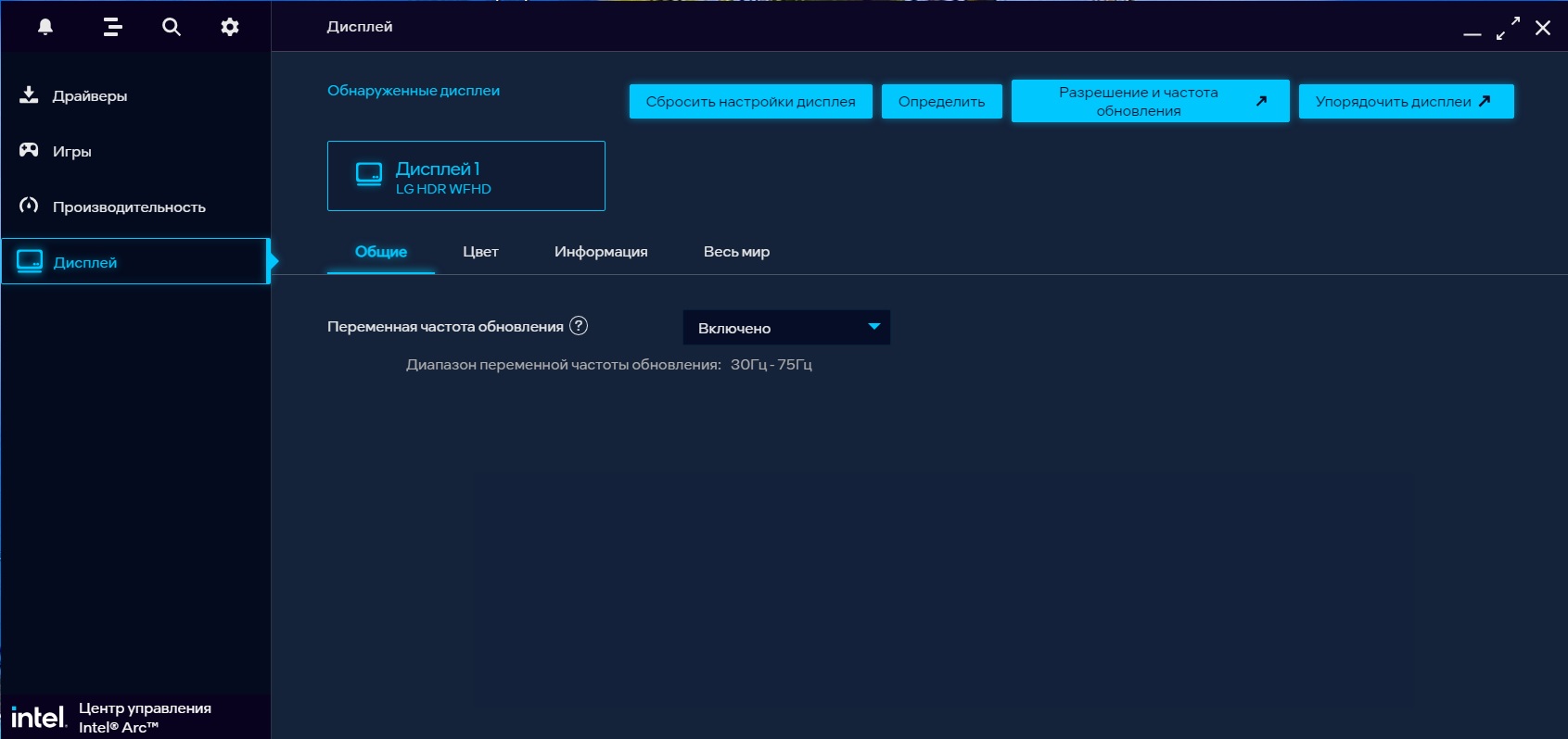

Есть обладатели арков с включенным фрисинком? Емнип, это же теперь стандарт у весы и со свежими интерфейсами у самих арков всё должно заработать без танцев?
Регистрация: 12.05.2006
Фото: 44
Есть, именно так его и использую. Работает лучше чем на моей AMD Vega 64 несколько лет назад, там были постоянно какие-то глюки и мерцания с этим же монитором. На ARC все идеально, как и на моей бывшей RTX 2080 которая была до ARC'а
