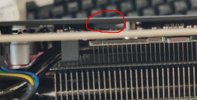

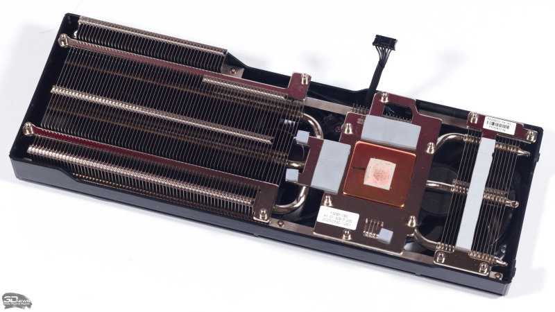

Между текстолитом и бэкплейтом не смотрел, на верхней памяти термухи есть?
VENTUS 3X из отзыва
111.jpg [ 372.74 КБ | Просмотров: 83088 ]
Регистрация: 10.01.2005
Andy-S не смотрел...

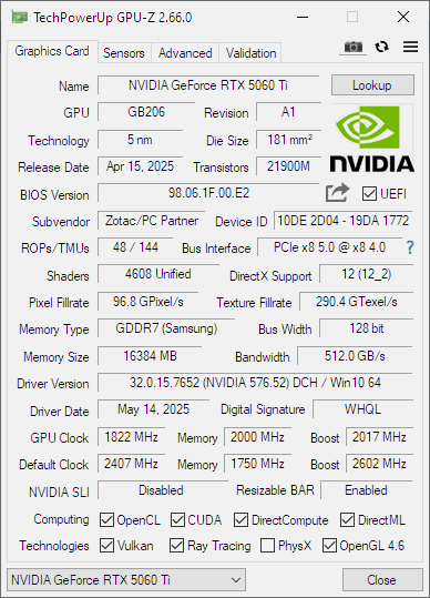

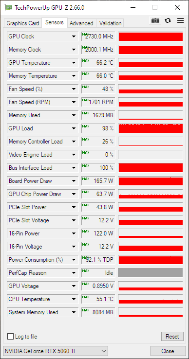

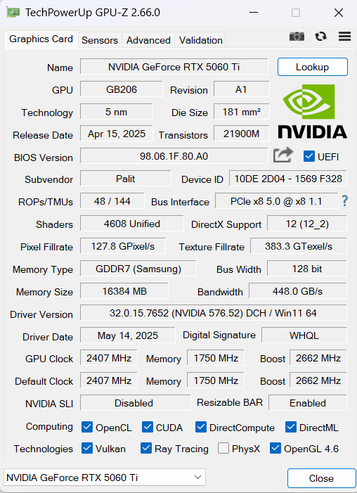

У меня Palit GeForce RTX 5060 Ti Infinity 3 OC [NE7506TS19T1-GB2061S] стоит ли обновлять?
Частоты
GPUZ-1.png [ 47.85 КБ | Просмотров: 82902 ]
LIAN LI LANCOOL III, БП 1STPLAYER 1000W, i5 14600KF+Noctua D15, MB Z790 TOMAHAWK MAX WIFI , Palit 5060Ti, G.Skill Ripjaws S5 2x16ГБ F5-6400, M.2 Samsung 980 PRO 500Gb

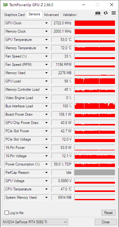

У меня такой, я ничего не обновлял
5060ti.gif [ 24.14 КБ | Просмотров: 82861 ]
Сенсоры под нагрузкой Unigine Heaven Benchmark

Прожарка фурмарком (10 минут) и тесты в нём же
5060ti-furmark.gif [ 22.42 КБ | Просмотров: 82777 ]
https://www.gpumagick.com/scores/1216776 1080p
https://www.gpumagick.com/scores/1216759 1440p
Если что, все эти температуры датчиков снимались при температуре в помещении 26
Нормально, память вообще холодная.

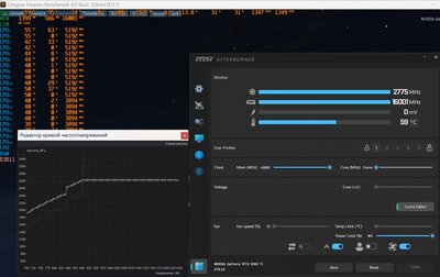

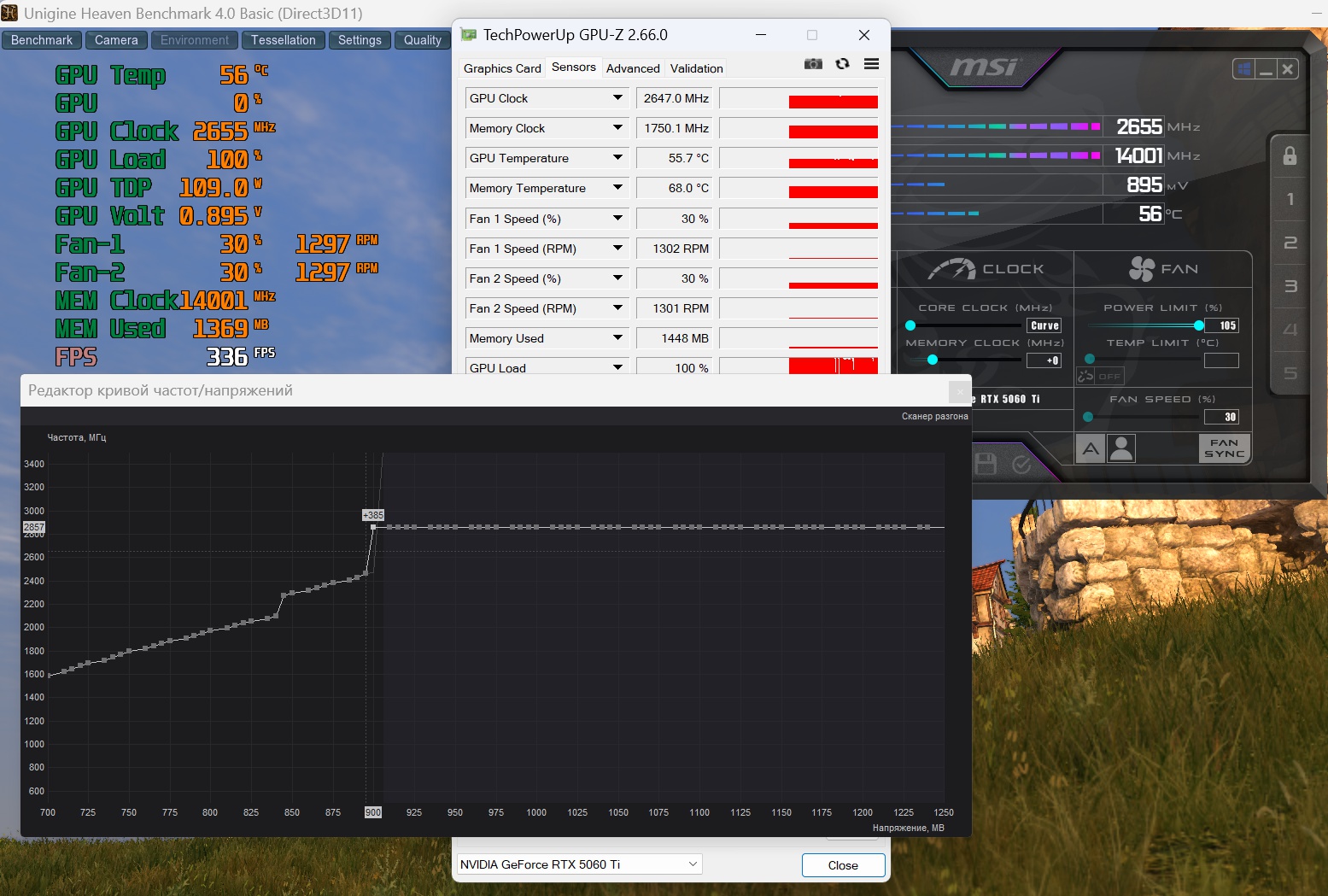

перетащил всю "курву" на пересечение 900mV и частоты 2830
память до упора
Разгон.jpg [ 261.35 КБ | Просмотров: 82312 ]

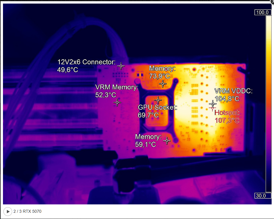

Ну так верхних 4 чипа без термух и под бэкплейтом греются, причем они ровно напротив нижних. Так что взаимный разогрев еще. Плюс dr mos-ы питальника рядом, там только из-за этого разница по чипам +-10 град, вот 5070 PNY в грелке https://forums.overclockers.ru/download ... &mode=view тут подробнее https://3dnews.ru/1121727/u-vseh-geforc ... ovechnosti на 5060ти такого нет, но общее представление дает. Так что с разгоном памяти тут спорно, имхо, не тот профит. Да и с разгоном чипа тоже - жор больше, темпа ближней к питальнику памяти больше. На 8гб картах полегче, а с 16Гб (без термух сверху на памяти и питальнике) похуже.

если кому то нужно сделать именно андервольт (т.е. понизить напругу, температуру, шум вертушек) и нет потребности играть на больших разрешениях.
То для Palit GeForce RTX 5060 Ti Infinity 3 OC [NE7506TS19T1-GB2061S] с помощью MSI Afterburner 466Beta5
на "курве" поднимем точку (одну точку, не всю кривую) напряжение 900МВ и до частоты 2800-2900Мгц.
Power Limit на максимум.
Повышать ли частоту памяти?
Можно, пробовал до 16000Mhz, но чем её охлаждать с верней стороны...вопрос?

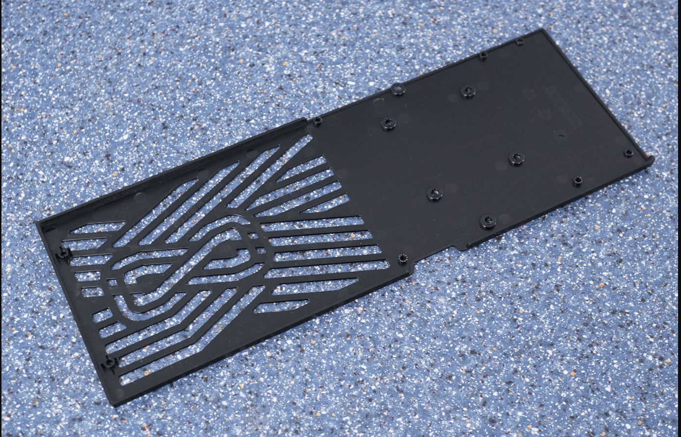

Oleg-29 писал(а):
Можно разобрать и поставить радиатор...

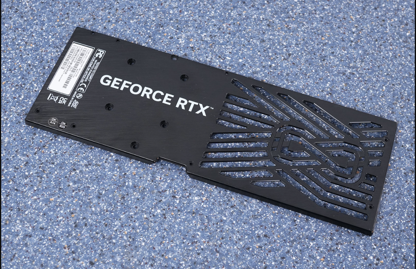

Под бэкплейт смысла мало. Термопрокладки на чипы(и не только) положить - пластиковый бэкплейт будет работать радиатором хуже металлического, но хоть так.
Тупо снять бэкплейт наверное не получится из-за конструктива, а так снять бы, радиаторы прилепить и подставку поставить. Но рабочий вариант с термухами под бэкплейт, остальное так - фантазии.
Регистрация: 04.04.2004
Откуда: Архангельск

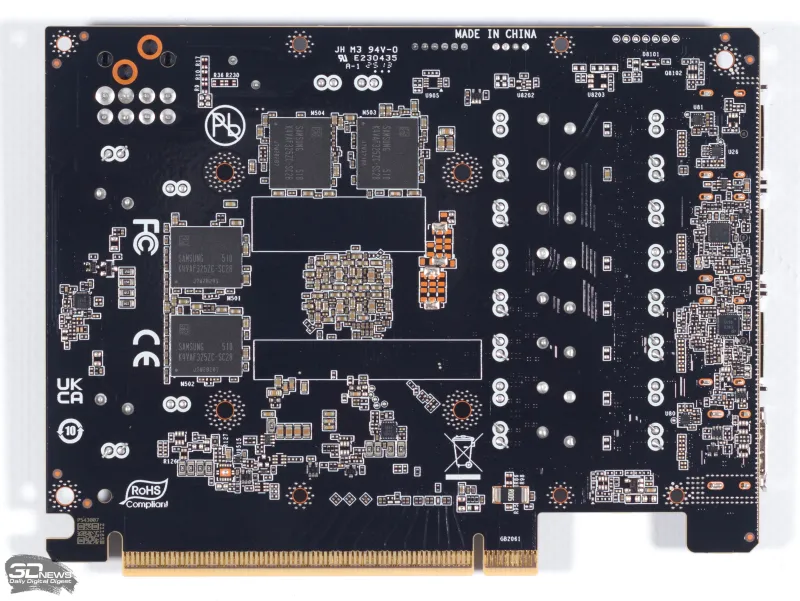

способы, конечно имхо:
1) самый простой: Сделать пропилы над памятью и приделать мед. пластинки (впаять можно)...,
минимум просто пропилы (и то теплу будет куда уходить).
2) отпилить часть и изготовить мед. пластину.
3) изготовить бэкплейт из меди
плата 2 сторона.png [ 577.03 КБ | Просмотров: 81906 ]
Бэкплейт.png [ 2.84 МБ | Просмотров: 81906 ]
Бэкплейт-2.png [ 2.36 МБ | Просмотров: 81885 ]
