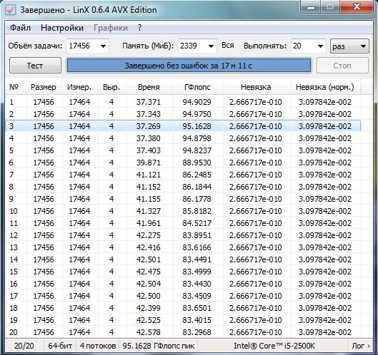

На повседневной частоте выжал 135 Гфл, даёшь 140 на воде и 150 на фреоне!
i52500k@4.8, 8Гб ддр3@2133@9-11-9-27
Зы. Это всё не серьезно, конечно. Линпак как показатель производительности не актуален с первого поколения i7, когда флопсы перестали давать реальный расклада в рейтинге производительности (разница между квадом на ц2д и блумом - 10-15%, а разница производительности в реальных приложениях может отличаться в разы), теперь в Интеле опомнились и замутили авх, надо ждать супер пи на авхе, надо полагать))
