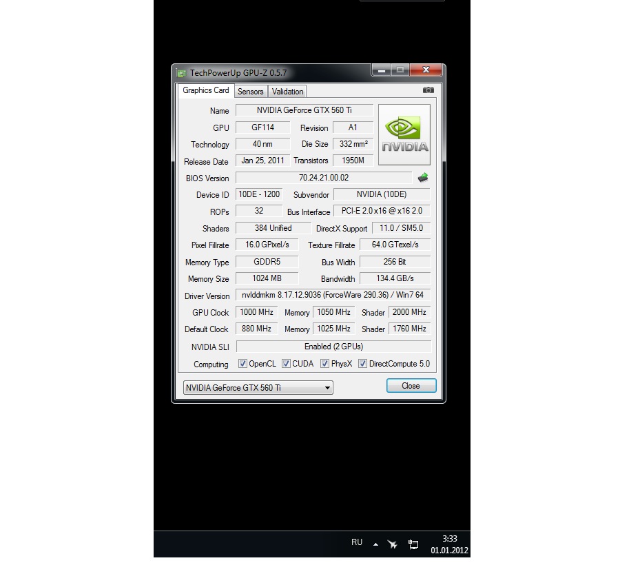

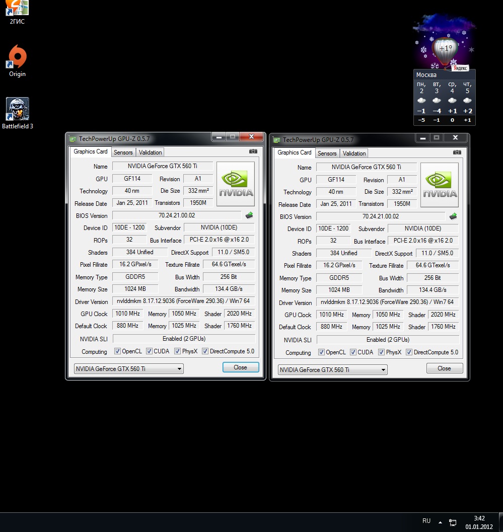

скажите это нормальный результат? #77 при разгоне профильной вк до 850/2000
ASUS P8Z77-V PRO/ i5 - 3570К(СО Noctua NH-D14)/Gigabyte GTX 770 OC/G.Skill 8 GB 1600 MHz/ БП SeaSonic SS-650HT/Cooler Master HAF 932 Advanced
Регистрация: 02.05.2009
Откуда: Ростов-на-Дону
нет, не нормальный, отключите physX, или в тесте, или в дровах или используйте последнюю версию вантажа 1.1.0

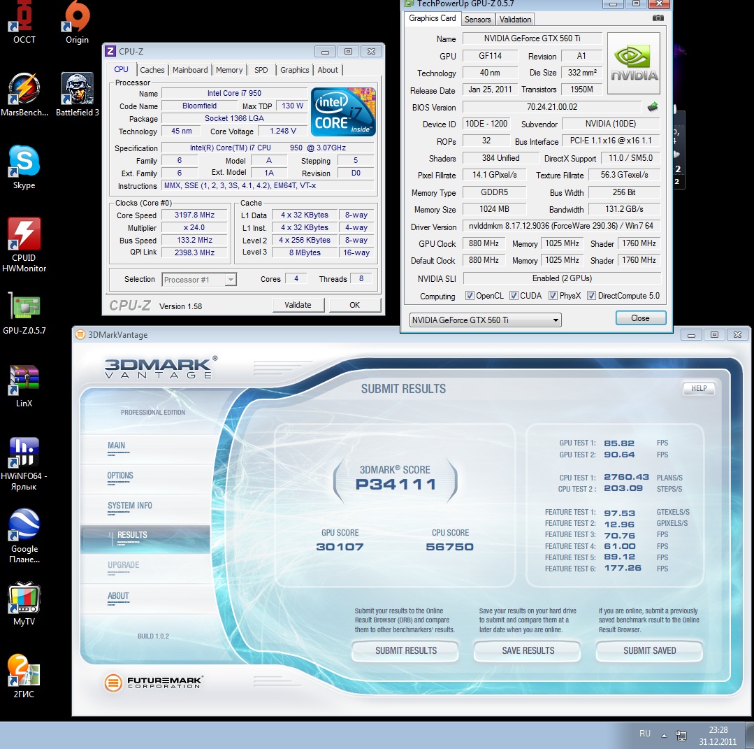

MASTER. писал(а):
без разгона сок 1366 и две маленькие тишки, тож дефолт 34111 марков
заводской разгон у ВК и физикс вместо разгона ЦП, не?
P.S. С Новым годом! :-)
Overclocked Tester
Регистрация: 06.01.2009
Откуда: Россия, Иваново
MASTER. писал(а):
Вот на профиле старике, дефолт без разгона сок 1366 и две маленькие тишки, тож дефолт 34111 марков
Пошутил, да?

MASTER. писал(а):
Alexander from VRN понял что сказал?
по буквам прочитать?
physX off даст тебе ~P26000
Если картам поставить частоты, прописанные нвидией - это даст ~P25000, вот это и будет по настоящему без разгона (в т.ч заводского).
