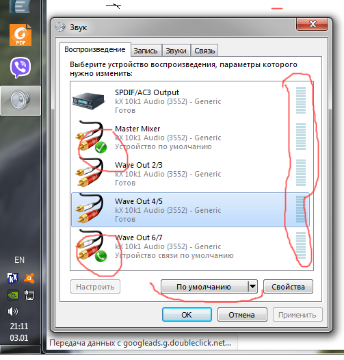

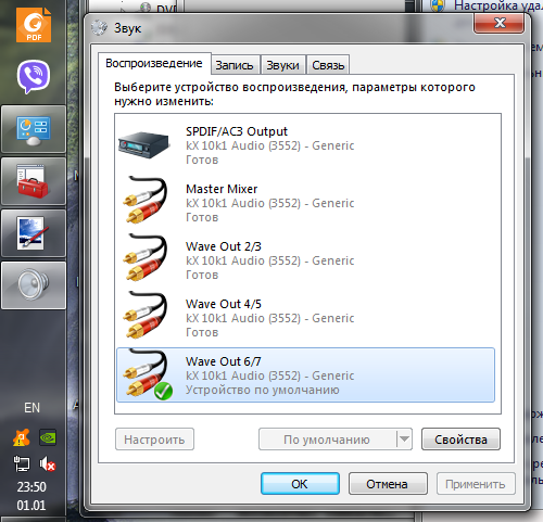

Регистрация: 01.01.2018
ставил 3552 с фиксом, ничего не изменилось. :bandhead:
брал здесь http://www.hardwareheaven.com/community/threads/windows-10-and-kx-3552-new-fix.230567/
При запуске Kx Mixer вьікидьівало Ошибка инициализации Direct Sound.
Заподозрил неладное со сменой устройств по умолчанию.

Итог: Windows 7 Максимальная x64 4GB, SB Live Value CT4830, драйвер kx Project 3552.
Windows XP 32b(x86) 4GB, SB Live Value CT4830, драйвер kx Project 3550
скриньі до и после:
sb2.png [ 125.27 КБ | Просмотров: 5499 ]
sb4.png [ 105.97 КБ | Просмотров: 5502 ]

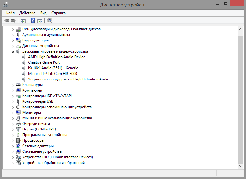

Привет народ.Прочитал пяток последних страниц и вот что у меня получилось.
Creative Live! 5.1 SB0220 + kxdrv3551-full.exe + CREATIVE_GAME_PORT_x64.rar + Windows 8.1 x64
все завелось на ура зеленый выход на усилок работает нормально,в диспетчере устройст все красиво.
