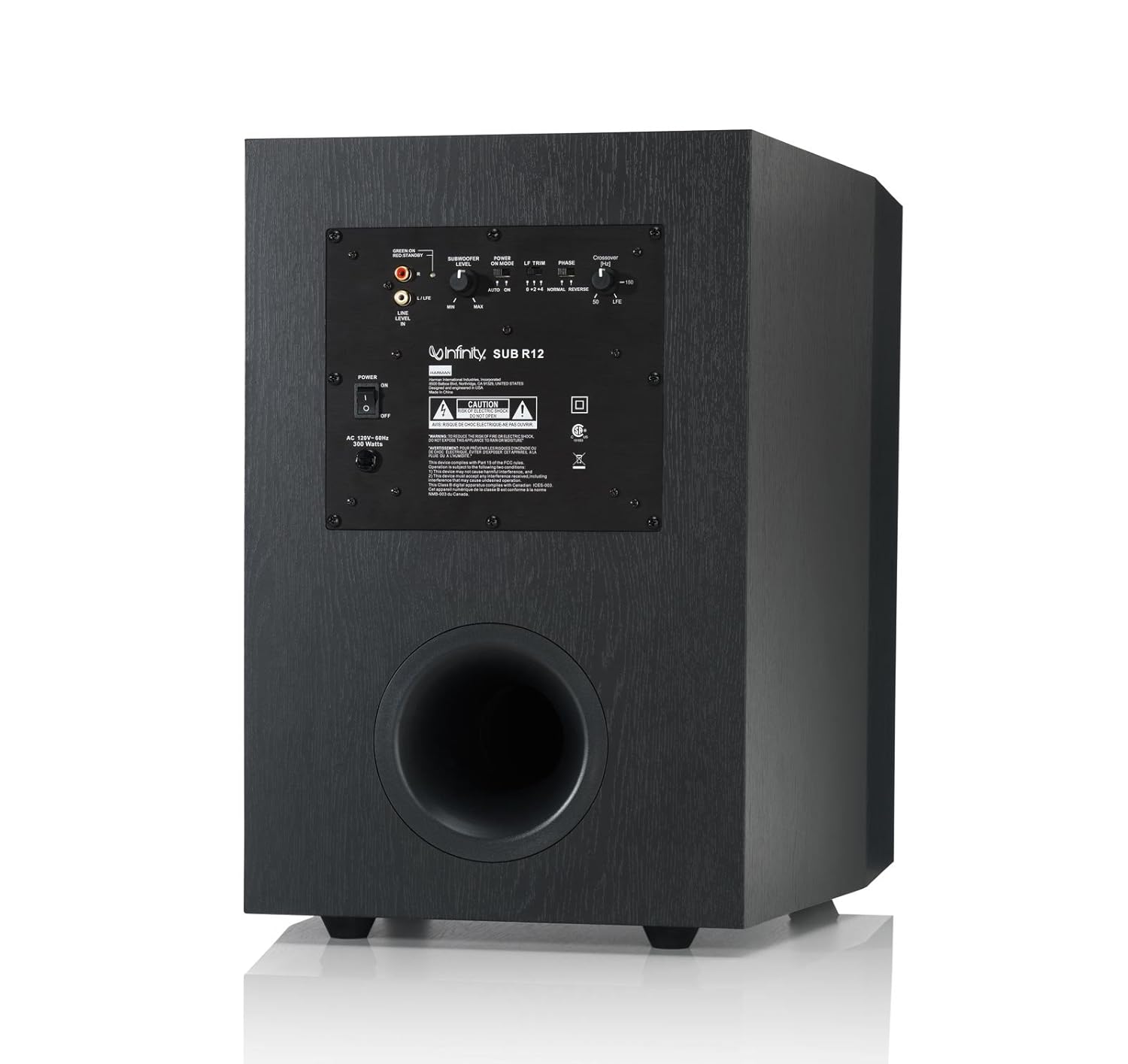

GrandGT писал(а):
недорогой сабвуфер - JBL Studio SUB 250P,
Дело в том, что этот SUB R12 по-моему и есть как JBL :)) Один производитель, общий внешний вид и задняя панель просто один в один. У SUB R10 все совпадает с SUB 250P, у SUB R12 все совпадает с SUB 260P. Шильдик другой и все. См. например http://ecx.images-amazon.com/images/I/61IvwsyvsfL.jpg и http://ecx.images-amazon.com/images/I/710-Bqq2EqL._SL1500_.jpg (тут 250P, поэтому написано 200W против 300W, но у 260P совпадает даже это). Так что это вопрос, где Infinity/JBL и где Pioneer...

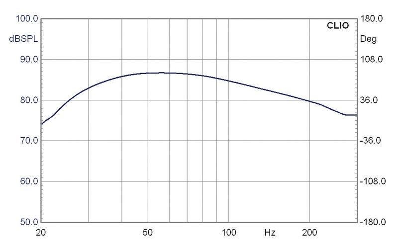

GrandGT писал(а):
послушать у какого саба бас ниже и с большим давлением
Если бы все было так просто - различные позиции в комнате, а бас и у Pioneer звучит вплоть до ~30 Hz на слух (что подтверждается графиком); ниже же 30 Hz услышать не даст комната. Собственно, оценить я хочу "музыкальность", а не где бас ниже, но звук без коррекции сравнивать непонятно, есть ли смысл (а в режиме Direct/Pure саб вообще выключается на музыке), а коррекцию переделывать долго. Сомнительные какие-то тесты выходят, а желательно "в лоб" услышать разницу.
