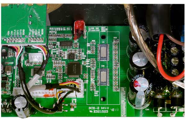

У меня R2700. Однажды утром включи...и все =). Вместо звука одно шипение, громкое на активной колонке и еле слышный звук проигрывания музыки на пассивной. Отнес в мастерскую, сказали что сгорел процессор. К сожалению сейчас не помню какое именно название у этого процессора. У меня вопросы такие:
1. Есть ли у кого схема для пайки процессора(мастер сказал, что если есть схема, то можно попробовать перепоять)?
2. И возможно ли где ни будь его приобрести?
P.S. Живу в Тюменской области, в поселке городского типа. Здесь магазинов радиодеталей и поблизости нет. В общем, парни, нужна ваша помощь.

что он назвал процессором ? микруху АЦП, микруху усилителя, или правда большой квадратный камень ?

Это на каких входах такое шипение? Название "процессора" лучше вспомнить. Если это АЦП, то он несложно меняется паяльником, покупается, проблем никаких.
Правда у меня после замены микросхемы АЦП, она снова сдохла. А потом и весь усилок сдох. Так что вот тебе мудрый совет - избавься от них, пока они еще не представляют из себя подставки-гробики для цветов.

На счет процессора. Процессор тот, что распределяет звук между усилителями(АЦП получается?!). Шипение идет совершенно от любого входа, даже просто когда включаешь лишь в сеть. В пассивной колонке еле слышное шипение, но она воспроизводит звук, только очень тихо. А активная очень громко шипит.

кстати - http://www.ixbt.com/multimedia/edifier/ ... mage_5.jpg
две длинные справа - сами микрухи усиления, купить можно
по центру квадратная - сам проц цифровой громкости в ас - вроде нет в рознице
на хоботе спроси - говорят украина высылала такие усилки, прям всю плату - но это тогда 1500р стоило без почты, щас незнаю
тамже спроси где торчит ацп PCM1808, и как его заблокировать чтоб не выгорел - это было в ветке, но я ту ссыль несохранил
http://forum.ixbt.com/topic.cgi?id=12:56386 - и неудивляйся если тебя сразу затрут, там всеобщая параноя, и все кто против все враги святых и непорочных эдиков 8-)
