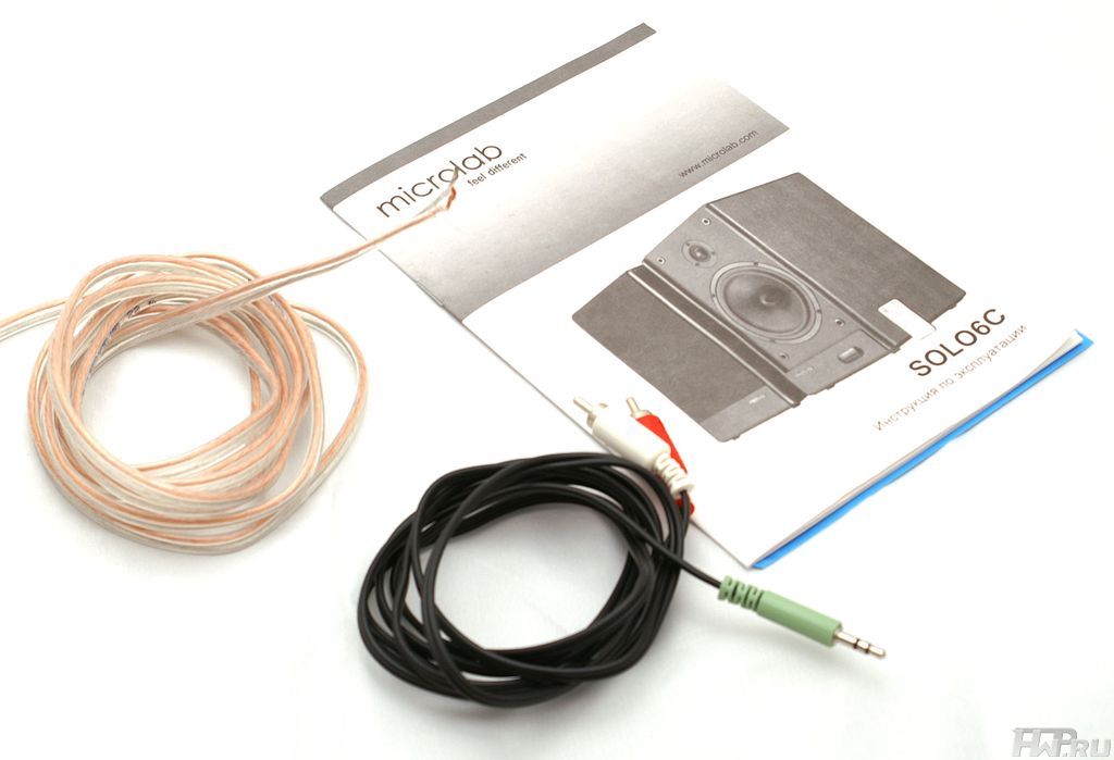

-Еще одна причина цифровых наводок это использование некачественных сигнальных шнуров.
Это провода которыми вы подключаете АС (Акустическую Систему) к звуковой карте.
Либо если сигнальный шнур переплетается с сетевыми или цифровыми кабелями компьютера/монитора.
Решение - использовать качественный экранированный кабель (либо экранировать старый), и исключить
его переплетение с сетевыми и цифровыми кабелями компьютера/монитора.

В последние несколько дней левая, пассивная колонка Solo-6C начала ловить какие-то наводки, как от мобильного телефона (либо несколько коротких "стрекотов", либо короткие + длинный в конце).
Наводки есть и при выключенных ПК, телевизоре и т.д., а собственно сам мобильный телефон тоже ни при чем - выключал и его.
Подскажите, пожалуйста, что можно предпринять в данном случае.
Куратор темы
Регистрация: 17.11.2011
synch, через провод пассивной колонки возможно улавливается помеха.
Причем источник помехи может быть и за стеной.
Пробуй максимально короткий провод (всяких скруток и излишней длинны быть не должно в принципе).
Ну и попробуй переместить провод от стены и от других, особенно цифровых и сетевых проводов.
Чтобы поймать момент, когда помеха усиливается, когда ослабляется.
Регистрация: 03.03.2011
Откуда: Amsterdam
Да, после перестановки колонок на 2-3 метра от стены наводки пропали. Но так совсем неудобно. Глянул стандартный соединительный кабель, который шел в комплекте - экран вроде как имеется. Сам кабель один в один как на фото: http://www.hwp.ru/Multimedia/Microlab_s ... ages/0.jpg
