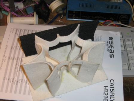

Еще прочитал режут разные структуры из войлока:
http://forum.ixbt.com/topic.cgi?id=12:45742:636#637
http://forum.ixbt.com/topic.cgi?id=12:45742:636#640
- возможно тоже стоит попробовать повставлять, чтобы отверстие все же оставалось открытым, но гул гасился. Вообще конечно прикол какой-то - эффект очень заметный и ровно тот который нужен и всего-то от шубки для малярного валика и именно с отверстием :lol: :-)

http://forum.ixbt.com/post.cgi?id=attach:12:45742:640:1.jpg
- это интересно..
Надо еще почитать, поискать структуры разрушающие стоячие волны, возможны наверное интересные конструкции.
Возможно в том же поролоновом цилиндре могли бы быть еще несколько таких же сквозных отверстий по кругу как в барабане револьвера, но руками их ровно много не наделать в таком мягком материале.
Возможно трубочки сложенные в цилиндр и вставленные в фазик, может кусок мочалки сделаной барашками из пластиковой лапши или лыка.. Может неплотный комок из нарезанной лапши войлока или шар типа китайского с отверстиями (внутри которого еще один такой шар) :-) А может и комок проволоки или пенопласт с несколькими отверстиями .. а может и пропеллер от маленького кулера, вставленный в фазионвертер, будет хорошо разрушать стоячие волны и в то же время отверстие оставлять практически открытым .. может ситичко для чая.. :-)
В общем, главное, оно очень хорошо в нужном направлении работает, для тех кто по каким-то причинам не может открывать колонки для дополнительнй обклейки ватой или синтепоном, и сочетание перекрытия с отверстиями оставляет и звук открытым и делает свое дело.
Как раз для любителей данного форума есть место для творчества.. Особенно меня заинтересовали открытые структуры для разрушения стоячих волн. Так что буду читать и пробовать разные варианты, хотя уже очень не плохо вышло :-)

Sergey_Smolin писал(а):
Задача вообще, видимо, сводится к тому, чтобы и максимально открытым оставить фазик и в то же время максимально разрушить эти самые стоячие волны.
Как бы фазоинвертор и стоячие волны внутри АС - это не связанные между собой вещи. Вы же сами написали, что постукивание по корпусу АС вызывает звон, т.е. корпус слабо демпфирован (т.е. банально нет виброобработки). И в таком случае "игра" настройкой самого порта - это немного не то.
Приведу аналогию из другой области: есть авто недорогой ценовой категории. Внутри салона, при определённых оборотах двигателя отчётливо слышен рык выхлопа. Задача подавить это. При исследовании проблемы выясняется, что автопроизводитель сэкономил на шумо-вибро изоляции - ЕЁ ВООБЩЕ НЕТ!!!
Соответственно есть два пути решения проблемы:
1-ый - попытаться подобрать "хитрую" конструкцию насадки на выхлопную трубу (таким образом пытаясь несколько сместить/задушить резонанс)
2-ой - разобрать весь салон авто до металла и сначала сделать виброизоляцию кузова, а затем его полную шумоизоляцию.
Какой вариант лучше - думаю писать не нужно...
Вы же пытаетесь идти по первому пути

Ну я не могу пока разбирать недавно купленные колонки, нарушая гарантию, в данном случае это табу и условие задачи.
Тем более почитать об Edifier 2700, так пишут у них особенно много было брака, отвал аналога итд.
Не знаю на сколько это правда, пока у меня абсолютно все нормально в этом плане, но колонкам только всего месяц.
Но результат уже очень и очень значимый получен - и звук в связи с отверстием остался открытым и ушел монументальный, заглушающий СЧ и ВЧ гипер-бас, из-за которого я месяц мучался - все что-то было не так да не то - настроишь звук на СЧ и НЧ и как появляется больше баса приходилось снова мышкой убавлять, как баса меньше - прибавлять громкость.
Вот мучения то и некомфортность была :roll:
А сейчас как замечательно стало, второй день с утра радуюсь результату. :-)
И из-за отсутствия смазанного монументального перекрывающего всё гипер-баса как-будто и СЧ и ВЧ стали резче и как-будто звук стал кристальнее :-) и остался открытым..
И кажется мне этот вариант решения можно еще и улучшить.
Alexey B
Кстати, пока именно про фазоинвертер читал, его минусы, прочел в некоторых местах, что и сама труба фазоинвертера может - "свистеть" - гудеть как бутылочное горлышко на ветру. То есть не только гул внутри колонок, но и сам именно пластиковый фазик.
Alexey B
А Вам бы, кстати, может в ваших колонках, если СЧ отсек герметичный, по примеру по ссылкам выше тоже дырку просверлить в СЧ отсеке ? Вот как еще время пройдет и я соберусь нарушить гарантию - я и внутри всё пообклею и в них и дырку в СЧ просверлю 7-8 мм :-)
Там у JB-371 человека три сверлили отверстие и были очень тоже довольны значимым улучшением.

В общем пока экспериментировал, остановился пока на мягком поролоне валика, только дырку сделал побольше:
при внешнем диаметре 50, отверстие 30.
( вообще я нашел различные программы и расчеты, посчитал - получил что надо бы мне даже 35 внутренний диаметр.)
А потом уже нашел эту ссылку , ровно по теме топика :
Bass port tuning : http://forum.ascendacoustics.com/showth ... nhancement!
Ну, значит я все правильно с отверстиями делал. И оно работает. :-)
Сечас с отверстием побольше вообще как-бы все на месте - открытость звучания, включая глубокий бас, только без монументального гипер баса - рокота взлетающего СУ-27 :-)
Но что я заметил бы - материал должен быть более-менее мягким.. пластиковые трубки, жесткий плотный поролон, резина, плотный войлок хуже мягкого как бы впитывающего гул поролона, жесткий материал как бы сам просто является трубкой так и проводящей этот гул наружу.
И еще картинка, вот тоже, казалось бы мелочь, хотя я вообще думал по началу сам фазик и его прикрытие тоже малослышимая мелочь, а не так то было :
там вторым пунктом, Flowport :
http://www.bwloudspeakers.co.za/technologies.html
тут еще пояснение
http://www.bowers-wilkins.com/Discover/ ... wport.html
или можно много по этой теме найти, включая расчеты итд.
Я не зря в начале сразу подумал и написал выше, что наверное лучше будет крупноструктурированный поролон
ибо прикладывя руку - крупная дисгармоничная дрожь в основном идет по краю самого фазика и воздуха сразу вокруг.
Либо еще вот эти пишут, прикладывая сразу заглушки для фазиков в коробку с колонками :
http://article.techlabs.by/print/100_1077.html
- заглушки уменьшают аэродинаические шумы, то есть не шум стоячих волн изнутри, а шум самого фазика при движении воздуха.
В общем, сейчас я нашел для себя более-менее оптимальный вариант ..
Ну а вообще товарищи выше правы, лучше разобрать и наклеить побольше звукопоглотителя на поверхность за фазиком,
что как пишут равносильно его прикрытию, ибо фазик работает на отраженных волнах от поверхности за ним,
но сама колонка и звук при этом остается открытыми. :-)
PS: По сути изначально то гипер бас у меня нормальный у колонок с открытым фазиком - в общем и для кого-то это было бы нормально, просто сам я не люблю много такого баса поэтому из-за долбежки и бум-цаца я не любитель хождений по клубам итд.
Поэтому именно мне все это и понадобилось. :-)
До новых встречь. :-)
