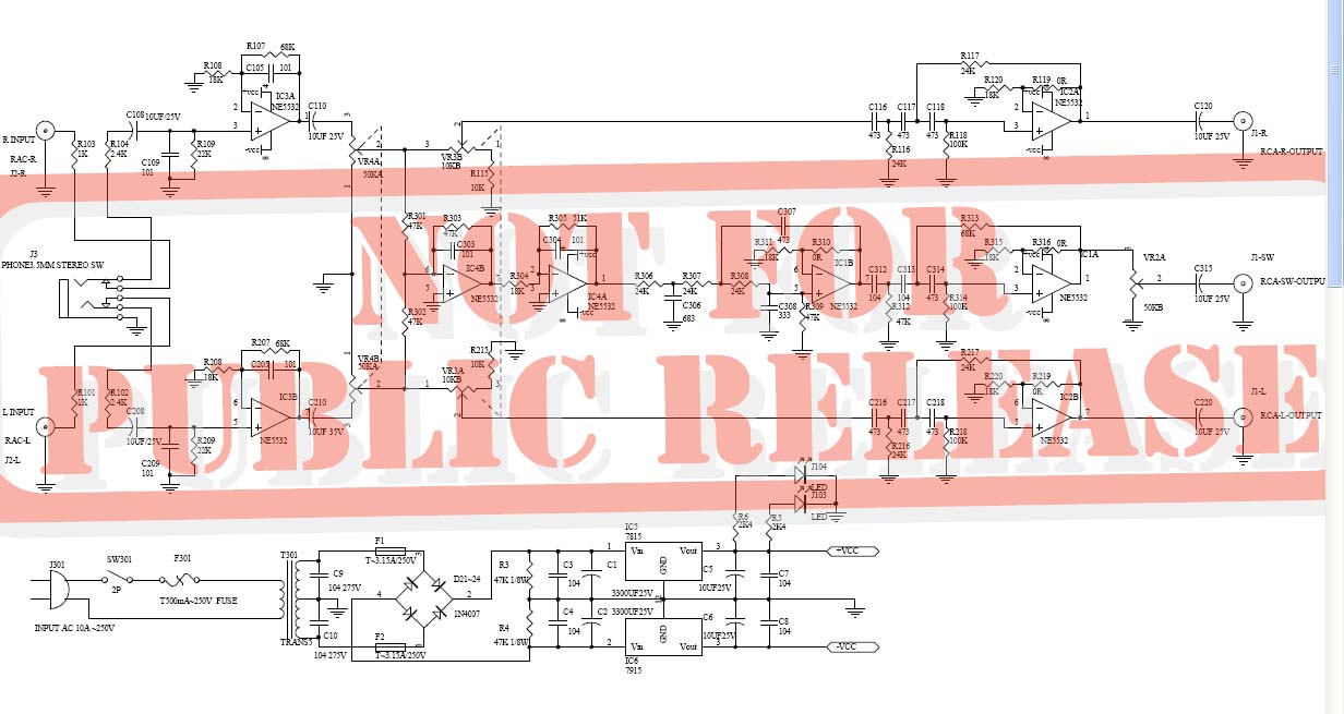

Регистрация: 14.11.2008
Иван555 писал(а):
Если никаких дополнительных шумов и искажений не появится, то можно юзать без проблем
На слух пока не послушал. Порыл инфы в интернете, похоже выйдет не очень.
В одном обзоре на акустику н220 пишут, что на преде не только выделяется низкие частоты (для саба), но и режется часть нижних частот на сигнале для сателлитов.
Думаю, для соло2 резать часть нижних частот, совсем не айс. . А вот если подобрать активный саб, то можно будет попробовать пустить через этот пред усилитель.
Нашел схемы Н220: http://forum.ixbt.com/post.cgi?id=attac ... 6:22:1.jpg
И на соло2: http://forum.cxem.net/uploads/monthly_1 ... _thumb.gif
Кто в схемах хорошо разбирается, подскажите пожалуйста верна ли моя догадка что без саба акустику к такому преду лучше не подключать?
Регистрация: 17.11.2011
stasyk, ну да, точно. Там в преде фильтр обрезающий низы на фронты. Тогда не стОит. Басов не будет.
Но если взять сигнал с указанных мной точек, а остальное отцепить, то вполне нормальный пред получится.

stasyk Можете спокойно использовать этот предусилитель. У меня самого Н200. Брал за копейки в нерабочем состоянии. Посему пришлось досконально изучить схему. В общем ничего там на сателиты не режется. На фрагменте схемы выше видно, что за регулятором громкости (или баланса) включен суммирущий фильтр, т.е. сигнал с двух каналов суммируется на первом ОУ, а далее построен фильтр, оставлящий для УМ НЧ головки саба лишь низкие частоты.
Т.е. при желании потом сможете дополнить систему сабом.
А так сам пред играет очень хорошо для такого класса устройств. Так, например, предусилитель из набора А-Н500Д сильнее портит звук, т.к. там декодеры, электронный регулятор громкости и ещё много чего, а тут имеем классический, простой предварительный усилитель на ОУ и регулятор громкости на сдвоенном переменном резисторе.
Да ну!
А это что же тогда? Если не ФВЧ?
Даже если он пусть не на 100, а на 60Гц режет, это ни в какие ворота, для полноценной фронтальной акустики.
Просто это дело вкуса, кому то низы и нафиг не нужны.
А я лично без саба не смог бы такое слушать. Ибо уважаю мощный низкий басс :old_super:
Сори... в моих Н200-х Л и П каналы уходят насквозь без фильтров. А в Н220-ых забахали срез НЧ на сателитах...
Да и в АН500Д тоже на сателиты вся частотка уходит...
Тогда думаю stasykу желательно вскрыть свой пред и самому глянуть, какая у него там схема.
А то производители могут и внести, так сказать, свои незначительные изменения, и сэкономить на фильтре :crazy:
