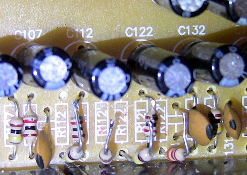

Ракурс со стороны пайки не очень, но попробую разобраться. Если будет нужна доп. фотка какого либо места на плате - напишу...

Только что помучал поиск - вот ссылка на форум хобота, там есть ссылка на схему Вашего набора - http://forum.ixbt.com/topic.cgi?id=12:37212-88#2821 .
Судя по схеме надо удалить пару резисторов r112, r122 - они как раз и вводят сигналы левого и правого каналов в канал саба. Но говорят нумерация деталей может отличаться - в общем надо смотреть. По Вашим фоткам не совсем понятно где какие входы (тюльпаны).

http://forum.ixbt.com/post.cgi?id=attac ... 212:3193:1
Добавлено спустя 6 минут 3 секунды:
r112' и r122' - именно они и микшируют левый и правый каналы на канал саба, причём сразу же за тюльпанами входов.
Добавлено спустя 2 минуты 20 секунд:
Alexey B писал(а):
r112, r122
а вот эти резисторы - просто задают входное сопротивление левого и правого каналов ПУ.

Alexey B так выпаивать по ножке r112’ и r122’ ?
без штриха не трогатьправильно понял?
Регистрация: 07.02.2003
Откуда: Рязанская обл.
Фото: 7
Passatik
Да.
