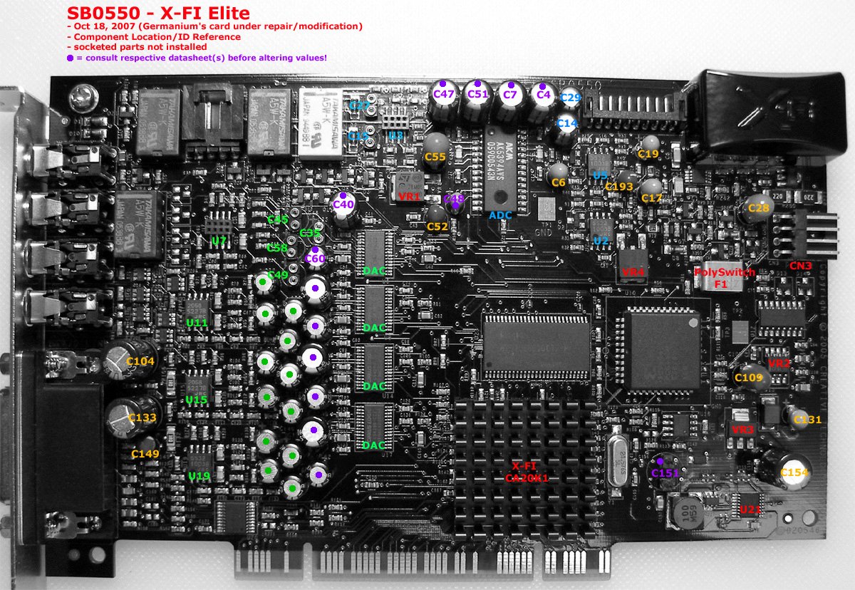

это питание всей цыфры на карте - в первых партиях 0460 экономили на керамике - потом исправили, а щас авось поможет...

малая емкость электролитов питания аналоговой части c46 и c72 c177, вероятно недостаток емкости керамики - для первых коробочных sb0460 (один чип памяти)
http://forum.vegalab.ru/showthread.php? ... ost1856838
3д графику помощнее запускаю так какой то треск появлется и исчезает при закрытии окна с 3Д - увеличение емкости c177, из пленки и осконов (sb0550)
http://forums.overclockers.ru/_лс_brovalex
пропал один канал - засох проходной электролит (sb0730)
Все о Creative Sound Blaster X-Fi (FAQ на первой странице) #11300400
в левом канале при воспроизведении негромких низкочастотных звуков типа гула двигателя, возникал треск и "песок". причём не сразу из ничего, а постепенно в течение пары месяцев усиливался - помогла замена самой оу (sb0460)
http://www.vegalab.ru/forum/showthread. ... ost1785227
ощутимый треск похожий на гул. до этого 2 раза сработала защита усилителя. звук остался, но сильно искаженный (что-то похоже на перегруз). после переключения режимов (entertainment->game>audio creation), остался только гул, на фоне которого все же слышится сигнал - помогла замена самой оу (sb0460)
Все о Creative Sound Blaster X-Fi (FAQ на первой странице) #11313807
на линейном выходе стереоколонок звук надо крутить до 60-70% чтобы что-то начинало быть слышно, и звук металический, прерывистый - помогла замена самой оу (sb0460)
Мини FAQ по переделке Audigy2 6.1 (Model SB0240) #8305962
сгорел 79l05a минусовой стаб питания аналоговой части и оу (78m05 положительное, 79l05 отрицательное) (ams1117 положительное sb0730) (ld50 положительное sb0410)
http://forum.ixbt.com/topic.cgi?id=12:46083:459#459
сгорел 7808 плюсовой стаб питания оу, от установки оу в кроватке не по ключу (7908 отрицательное, s7808d положительное) (Auzen X-Fi Prelude)
Все о Creative Sound Blaster X-Fi (FAQ на первой странице) #8689600
низкочатотные бубукания, поставить радиатор на перегревающийся стаб U9 (auzen x-fi forte)

просто читай всё что касается cs4398 и его обвязки, в любых железках про любое читай - постепенно картинка обвязки цапа и сложится в голове
по факту там только цифровое+аналоговое питание цапа стоит усилить большими емкостями, достабовые электролиты тоже - и только потом оу, если захочется

...но они ничто, без отслеживания глазками реальной обвязки цапа - относительно даташита и общепринятых схем - аналогично смотрим ноги стабилизаторов
вот даже зелененкая sb0550 встретилась :D , и пины цапа хорошо видны - http://we.poppur.com/thread-922586-1-1.html + http://gzdwy.blog.163.com/blog/static/7 ... 112957230/ + http://www.it.com.cn/f/diy/058/17/05081 ... -fi_22.jpg

ну тогда твой минимум sb0550 по убыванию влияния :
фронтальная оу, все разделительные (невкурсе нужности для cs4398), электролиты аналогового питания у всех цапов, электролиты до/после стабилизаторов кормящих аналоговую часть, лдо-электролит-твердотел цифровое питание фронт-цапа (почти нет влияния)
...менее заметное и неособо необходимое - электролиты опорных напряжений цапа (для cs4382), лдо-электролит общей цифры со слота псай, лдо-электролит дроселя с TI PS54352, и лдо-электролиты для соседних стабов (твердотелы там очково, кроме 54352)
незнаю, в sb0550 напрямую со слота подается цифровое питание цап, или на элит-про есть отдельный стаб для цифры цапов - титаны sb0880 и sb0460 вроде со слота прямотоком, на них он относительно нужен
