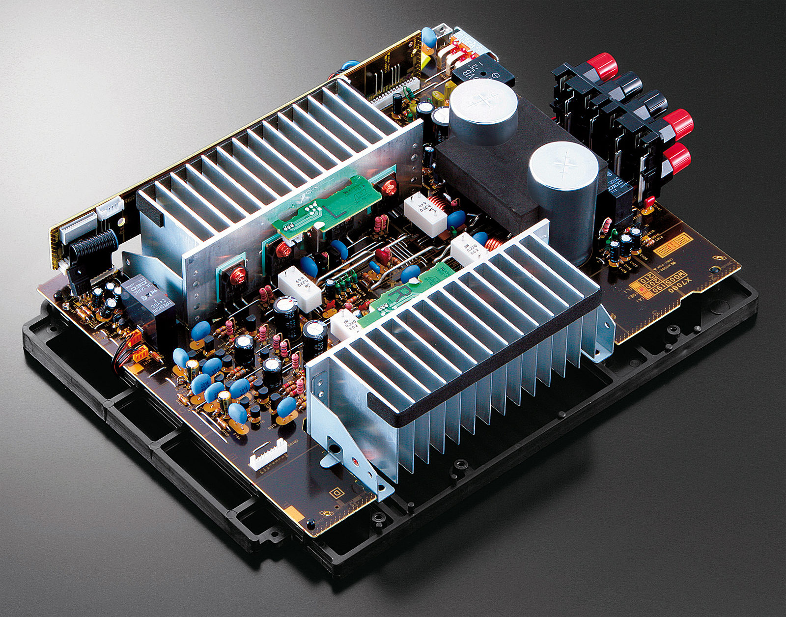

a-s500 - http://s50...radikal.ru/i127/1103/24/4caece2da74e.jpg
a-s700 - http://www.globalaudio.ru/sadm_images/amplifiers/Yamaha/A-S700_(005).jpg
r-s700 - http://soundnews.ro/wp-content/uploads/ ... 500-05.jpg
На затяжной спор с придирками к фото я не подписываюсь :old_smile:
Мемbеr
Регистрация: 15.12.2006
Фото: 85
Не, это не фотки разборов. Это рекламная фотка хз от какой модели, которая вылезает в поиске для любой модели.
Добавлено спустя 1 минуту 8 секунд:
Karats писал(а):
Обрати внимание на ссылку.
Добавлено спустя 1 минуту 11 секунд:
Поэтому нужно смотреть реальные фотки реальных разборов.
Регистрация: 06.03.2009
Фото: 49
ultrafx
a-s500 реальная фотка разбора аппарата,
r-s700 http://fotkidepo.ru/photo/454630/45964a ... 12183w.jpg
a-s700 http://www.6moons.com/audioreviews/yamaha/yamaha.html
Или обязательно доказать нужно? Без спора и придирок никак?
Регистрация: 24.03.2006
Откуда: Moscow
Фото: 273
ultrafx
Мы с Karats смотрели фотки и операционников, и нутра реса 700-го. И отличие главное - все функции коммутации, регулировки громкости, фонокоррекции и преда у 500 и 300 выполняет микросхема коммутатора. У 700-ок, и уся, и реса пред - это операционные усилители (NJM2068 и OP275) после каждого входа и отдельно для фонокорректора.
