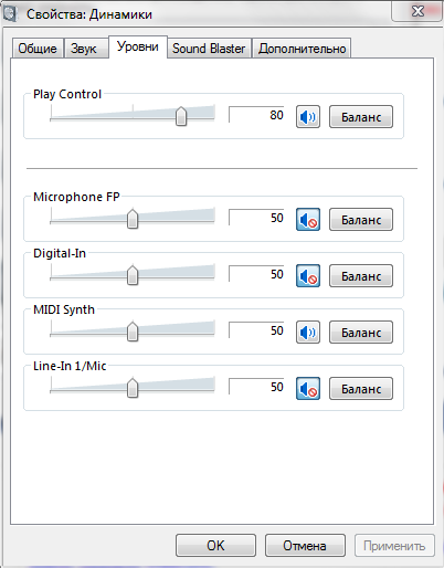

sp1nat
я вот честно говоря не знаю, что из полного этого пакета действительно нужно для полноценной работы, а что нет, те что однозначно ставить, поэтому ставил только драйвер.

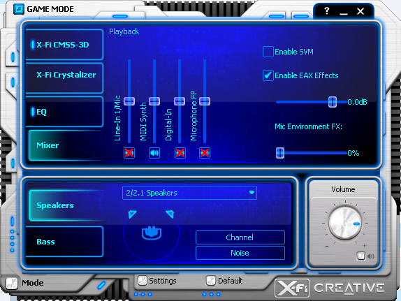

krasnov77
у меня сейчас стоит game mode, настраивал из faq из шапки, но звук мне кажется хуже стал, чем в enterteinment mode.
значит в других режимах, открываются эти расширенные настройки?
Всему свое время и каждому свой час!
Хочешь жить - умей вертеться!
Регистрация: 12.06.2009
Откуда: Самара
Фото: 83

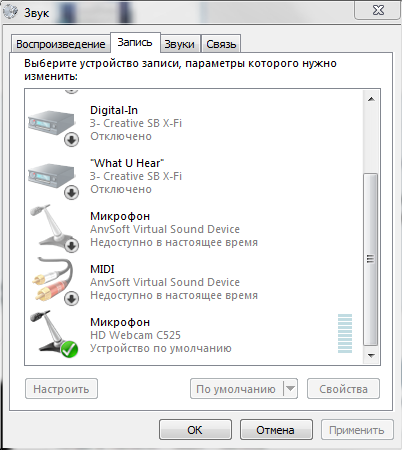

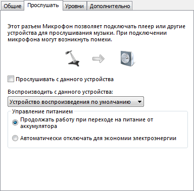

Wu-Tang писал(а):
но прикол в том, что на эхо стали жаловаться именно тогда, когда перешел на эту звуковуху, когда сидел на рилтеке никто не жаловался, хотя, что тогда, что сейчас микрофон из вэбки, что тогда из вэбки, изменилась только звуковуха.
тогда в панели - звук - запись
попробуй поставить "по умолчанию" саму вебку, а не петличку итп карточный микрофон - у меня в обс-студио было эхо, если выбрать джек микрофона, а не вебку
при этом в проге надо выбрать - микр по умолчанию системы, а не менюшками самих прог
докучи громкость вебки 50% а не 100 - 50 это норма самой креатив-панели без усиления громкости микрофонов, всё что выше софт-усиление
если всё это не поможет - копасть саму прогу, ну есно если у тебя сняты все галочки в винде и софте - прослушивать с устройства

krasnov77 писал(а):
это creative console launcher.
я с диска комлектного от своей карты ставлю.(creative x-fi titanium fatal1ty professional)
в факе есть сборка софта от 4алекса - с обновлениями против дисков - https://docs.google.com/uc?id=0BzqkG4Iq ... t=download
сборка с дровами для титана - для простых хфаев, после установки накатить сверху родные дрова вашей карты
Регистрация: 06.02.2007
Откуда: Санкт-Петербург
maxara
вот так стоит - #77
а это где?
здесь - #77 я вобще вырубил штатное гнездо.
те допустим в скайпе сделать микрофон на 50%?
в винде снято - #77
а в софте где такое снимается
может еще здесь что-то покрутить надо - #77
