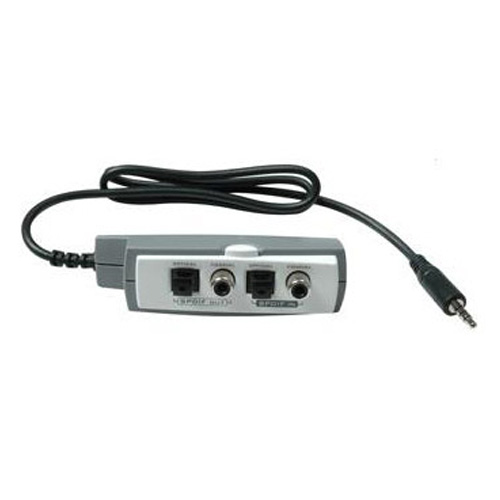

что бы подключить S/PDIF вам надо или переходник который подключается в разьём микрофон/ленейный http://ecx.images-amazon.com/images/I/41O29mNGEYL.jpg
или внутренний или выносной блок https://www.pcworld.idg.com.au/products ... 00/122331/ https://cdn.mos.cms.futurecdn.net/41e5b ... 90dc59.jpg
на прямую через кабель http://www.atlascables.ru/wp-content/up ... ntegra.jpg тока к фирменным колонкам 5.1/7.1 от Creative
Dolby Digital и DTS работает во всех режимах карты тока надо в ручную через Audi Control Panel включить в ручную и настроить
и звените я в вёл вас немного в заблуждение для вашей карты что описал Dolby Digital и DTS,его у вас в ручную не будет так как оно стоит аппаратно,а 2.1 и выше производится просто ручным управлением переключения на ту или иную позицию какая у вас система стоит,а игры Dolby Digital будут работать если они поддерживают THX
https://ru.wikipedia.org/wiki/THX хотя можно как то заставить работать и не поддерживающий эту систему,но это тока в ходе эксперимента
Спасибо, у меня есть внешний блок, ведь Elite продается с ним)
