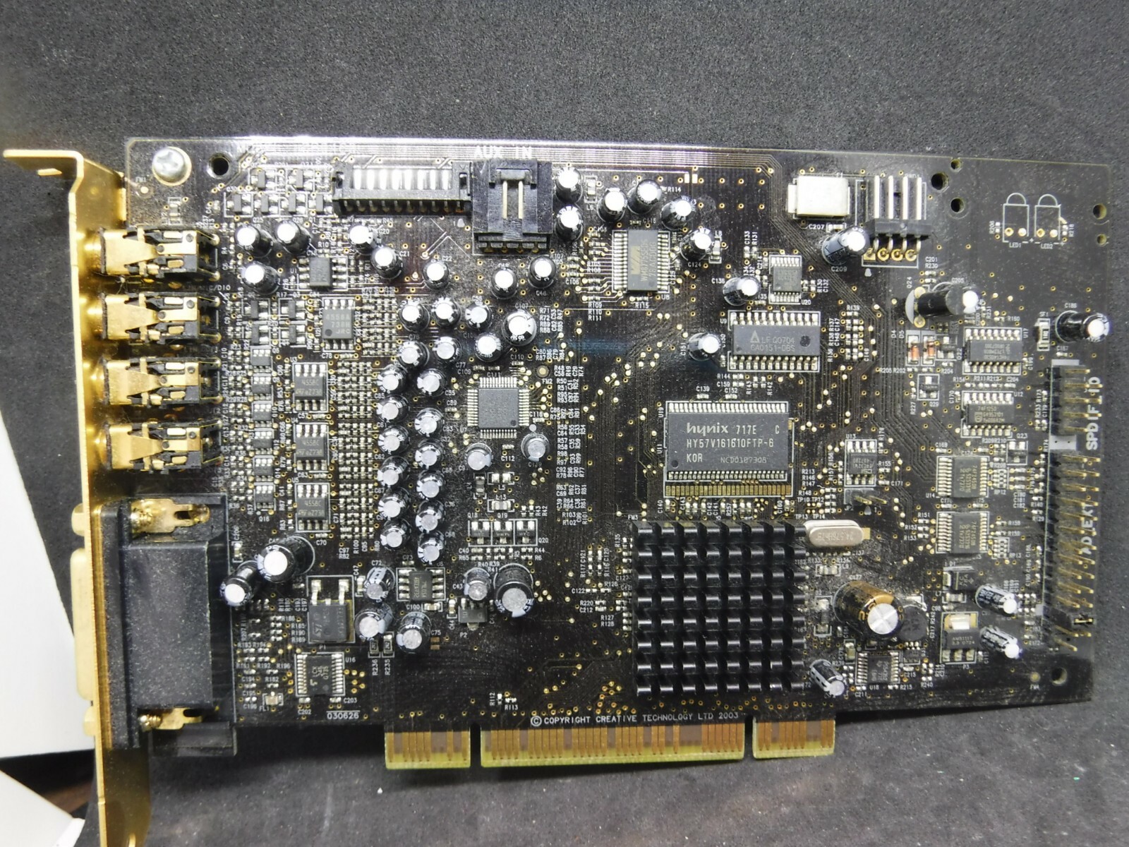

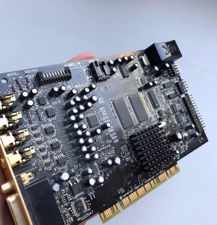

Регистрация: 25.12.2007
maxara писал(а):
была партия 0460
у меня две карты этого типа,одна
https://cache3.youla.io/files/images/78 ... 07f528.jpg SB X-FI Fatal1ty
https://i.ebayimg.com/00/s/MTIwMFgxNjAw ... 8800005007 Xtreme Music
но не разу не выходил не чего у них
Добавлено спустя 12 минут 43 секунды:
maxara писал(а):
снимай оба стабилизатора аналога
не ни X-Fi сгорела а простая Audigy 1
а оно только на замерах лезло, или на очень крупном громком хайфае - помню креатив даже другой бренд электролита стал ставить потом
один фиг - тотальное раздевание начиная с питания, и замена стабов - если непомогло, увы кз в самом дсп
