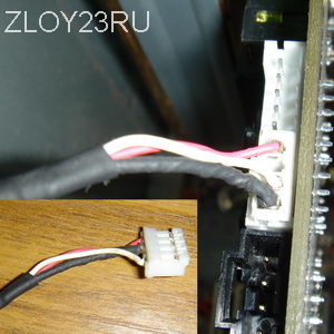

Из FAQ не совсем понял, можно ли у карт X-Fi Xtreme Gamer-Fatality Pro Edition RTL SB0460 подключить звук на переднюю панель корпуса если у корпуса стандартные выводы (не HD)?
На карте есть две группы контактов: SPDIF_IO и AD_EXT. В FAQ идет описание подключения звука на переднюю панель через группу контактов AD_EXT?
Регистрация: 05.02.2006
Откуда: Екатеринбург
Можно, у этой карты всё равно не HD вывод.
И ни одна из них тебе не нужна, в FAQ написан белый однорядный узкий разъем, находящийся на "верхнем" краю карты. Вот такой:
http://forum.ixbt.com/post.cgi?id=attach:12:39541:36:1
Он используется для подключения наушников/микрофона и его описание приведено в FAQ
Регистрация: 13.11.2004
Sergei V Sh - спасибо, теперь понятно. Нашел сам в интернете тож самое (http://img482.imageshack..us/img482/3968/xfifpmodbq5.jpg). Теперь осталось замутить кабель такой.
