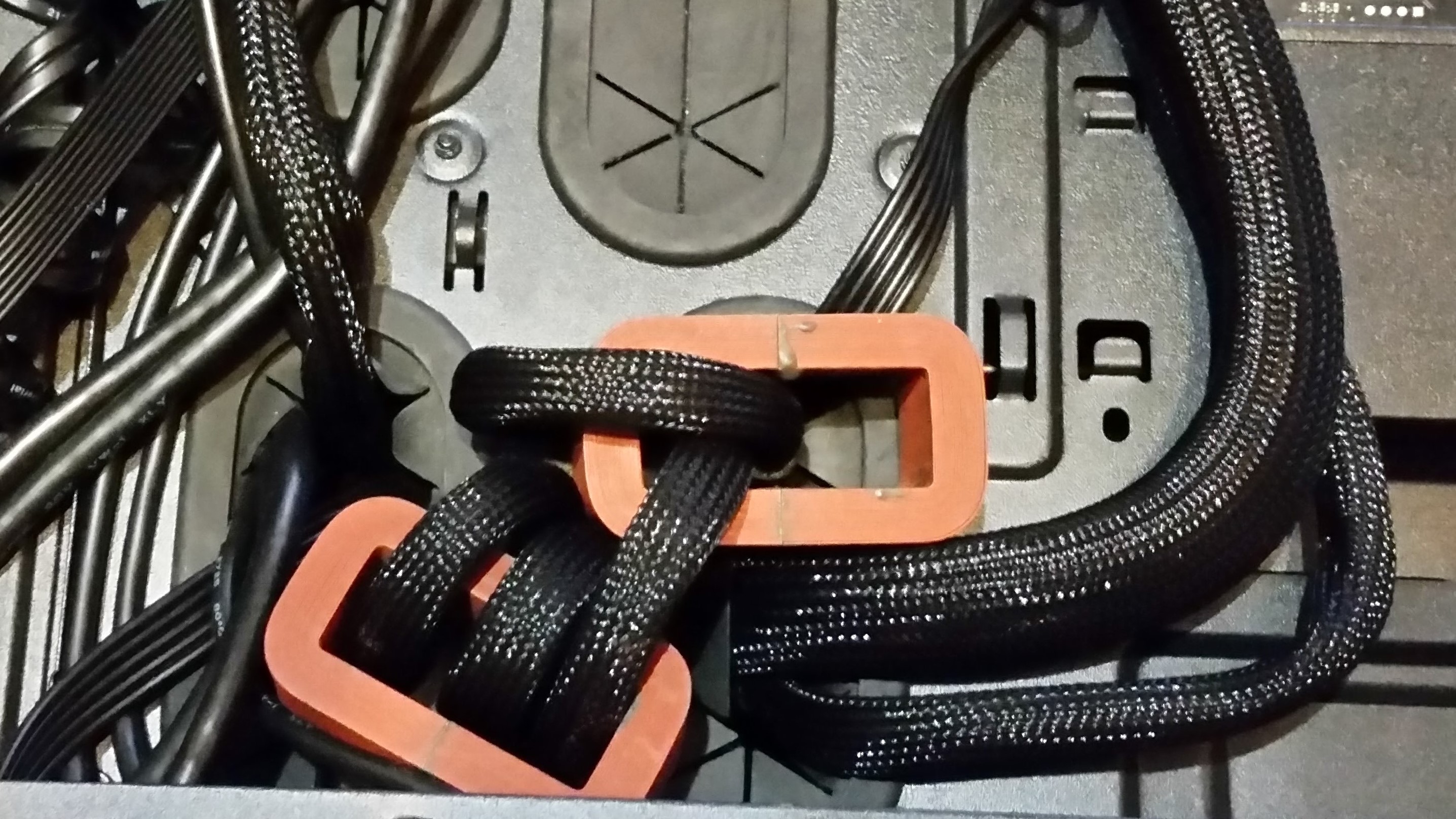

поменял БП на Be quiet! Dark Power Pro 11 850W что бы решить эту проблему с фоном https://www.youtube.com/watch?v=riZaAc8 ... e=youtu.be не помогло =(
еще прочитал что людям помогает ферритовый фильтр на провода питания, думаю попробовать.
типо таких https://www.chipdip.ru/product/zcat2035-0930a
или таких https://www.chipdip.ru/product/k1nf-75
вот человек делал http://forum.ixbt.com/post.cgi?id=attac ... :561:1.jpg сказал ему помогло, какие фериты надо брать? xD
на встройке фон 1в1 такой же как на звуковой карте у микрофона
Меня Прет Мне Везет Я Играю :3
