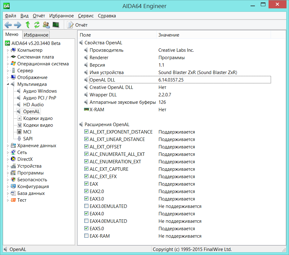

Регистрация: 13.04.2013
S_Snake
Обратите внимание на строку Creative OpenAL DLL на своем и моем скринах. В вашем случае используется программный эмулятор ОпенАЛ.
Игры с этим опенал не выходят уже с 2007 точно! На кой он нужен то? В фир-1 играть?
Dick32
Mirror's Edge или Minecraft - это по вашему 2007 год? :)
