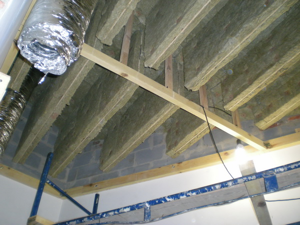

дома видимо только гипсокартоном с ватой за ним - в котеджах и студиях http://soundmoderator.org/download/file.php?id=959
кстати, задняя стена аналогично - http://img.board.com.ua/a/1043707901/wm ... zapisi.jpg
жаль что такое никто не производит серийно - http://www.sound-consulting.net/ru/wp-c ... лой.jpg - из гипсокартона или двп
хотя есть толстая фанера, со слоем резины в середине - http://forum.vegalab.ru/showthread.php? ... ost1849727 + http://www.asmass.ee/index.php?page=sho ... =1&lang=ru
или просто разнородная слоями - http://www.woodmarket.eu/uploads/suppli ... 344434.jpg
