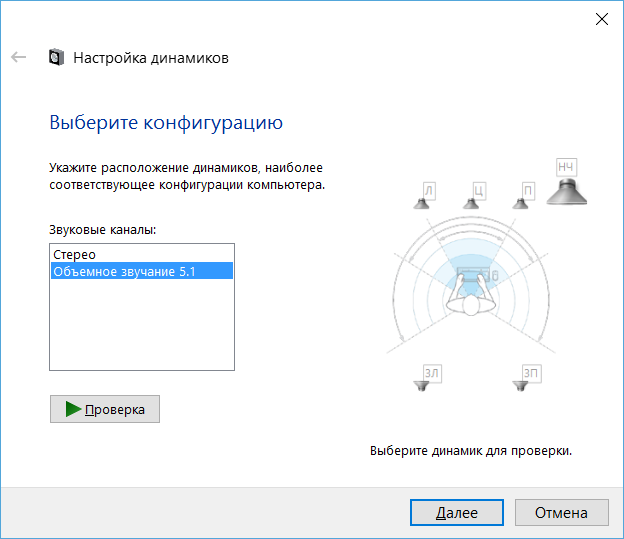

Еще доп. вопрос. Читал для лучшего позиционирования в играх в наушниках в виндовом микшере ставится 5.1. Не могу найти где это в самой винде? :D И можно поподробней про это, если не сложно. Немогу понять, что к чему.
тут

Регистрация: 09.09.2014
S_Snake ссылка не работает. Обновите пожалуйста.
Регистрация: 07.06.2013
Откуда: Русь
Фото: 3
Shad1, работает. ну да ладно, перезалью.
Хм, не могу найти.
Откуда: Русь
Фото: 3
Shad1, устройства воспроизведения - правый клик - настроить динамики.
