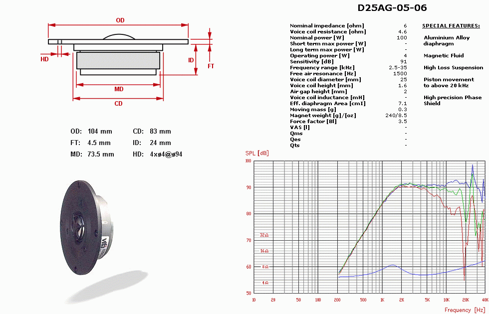

2) Compact 2-way W. Marshall Leach
http://users.ece.gatech.edu/~mleach/labsp2/
Фазоинвертор. Vifa P17WJ-00-08 + Vifa D25AG-05-06, Паспорт - снят с производства. Чем-то надо заменять, может моей?
Характеристики пищалок на замену
Vifa D25ag-05-06 - В схеме
6(4.6)/91/1500
SEAS 27TFFC H0881 - Моя
6(4.8)/91/550
