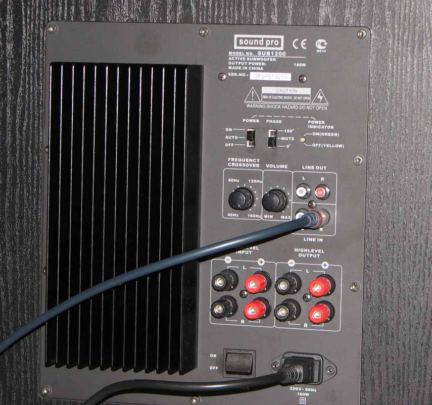

В общем имею Xonar D1 и колонки solo 7. Хочу к ним докупить какой нибудь саб, мб Sound Pro Sub-1200. Вопрос в том, как настроить на этой звуковухе 2.1 систему? Если ставить квад в настройках, то искажается звук. Да и как их к компу подключать, обычным кабелем Jack 3.5 мм (стерео) - 2 тюльпана (RCA)? Сейчас посмотрел фотку, там есть Line In это ведь обычные тюльпаны?
Из звуковой карты в сабвуфер (белый/красный in), из сабвуфера в колонки (белый/красный out). В звуковухе 2.0.
Регистрация: 15.07.2012
Возможен ли вариант через 3.5 разветвитель? Не пострадает ли при этом качество\громкость звука?
Регистрация: 28.07.2005
Откуда: Калининград. RU
Фото: 5
DarkSlayeR[OMG], Возможен. Качество звука пострадать не должно.
