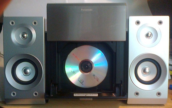

Но когда захотел быстренько дома подключить, натупил дофига и сижу теперь с чувством идиотизма. Т.к. перемычек нету, почему-то решил подключить просто левый канал к одним разъемам, второй канал ко вторым разъемам. И мне почему-то в голову не пришло, что я подключаю один канал к ВЧ, а второй канал к СЧ. Первый под руку подвернулась старая микросистема с плоскими колоночками на 6 ватт. Но для включить, думал, пойдет. Включил, звучит, вроде все на месте, но не впечатлился. Включил родные плоские колоночки и особой разницы по памяти не ощутил. Достал Денон, подключил так же, в голову до сих пор не пришла мысль о том, что я подключаю каналы к СЧ и ВЧ... Включаю, вроде все нормально, вроде все даже на месте, но звук от центра все равно по памяти особо не отличается, хотя вроде бы все и на месте. И вот здесь меня внезапно осенило, что я чушь наподключал. Подумал и решил подключить к левому каналу, увести баланс усилка на левый канал до упора, а уже на самих клеммах АС запараллелить вторым акустическим кабелем. Сделал, включил. И все тоже самое. И вот я сижу до сих пор в ступоре. Как звук при подключении к разным каналам и звук запараллеленный может быть одинаковым вообще? Такое ощущение, что внутри АС уже все запараллелено без всяких перемычек. Впрочем такое вполне может быть, с учетом того, что в музыке в целом звучание инструментов поровну идет на оба канала. И вроде бы в звуке все на месте. Но в то же время никаких чудес. Другое дело, что после целого дня геморроя, состояние такое, что действительно могу уже не отличать теплое от мягкого. Но чувство какой-то пустоты теперь меня не покидает. Остается ждать, когда дособеру все, чтобы включить, прогнать калибровой и посмотреть что-то многоканальное, концерт с вокалом, кино, тогда сразу все станет ясно.

(AMD)OPTERON Я же говорю, мозг в говно. Может и правда все ок и как надо.

Я не знаю, когда я все соберу и подключу уже. А включить и послушать центр дома захотелось. Под рукой был усилитель.

Я так и сделал. Проблема была в отсутствии перемычек при 4 клеммах, что и родило некоторые проблемы и насильственные издевательства над опухшим мозгом в конце недели.
