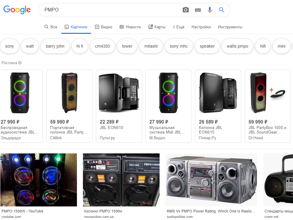

Интересно, а если с таким вопросом написать в поддержку JBL, что они ответят? Я настаиваю на том, что 1100 ватт - это PMPO. Реальная музыкальная там ватт 100. Даже просто по собственному опыту, вся моя система с сабвуфером, напольниками и даже телевизором из розетки не больше 300 ватт кушали, и то это в пиках, когда саб воздух двигать начинает, в остальном там меньше 200.
А тут блин какой-то бумбокс 1100 ватт из воздуха материализует. Я думал такие приколы вымерли в 90-ых, когда на музыкальных центрах лепили здоровенные наклейки "100500 HIFI MUSIC SUPER STEREO WATT", хотя надо признать, тут указывают, что это PMPO, а ниже указано, что там 100 ватт RMS, так что раньше были даже честнее.
Гугл тоже так считает :lol:
Последний раз редактировалось ultrafx 03.09.2019 18:21, всего редактировалось 4 раз(а).
так и есть
