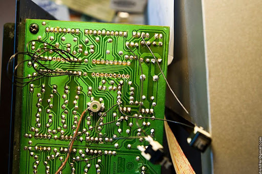

Ремонт Microlab X-10 по-варварски
http://lh5.ggpht.com/_sJWr4PV3HbM/S_lMl ... 683729.jpg
Сгорели у колонок мозги? Не беда, если приходят на помощь волшебные проводки. Заодно и разрубил ту долбанное смешение частот с разных каналов, из пункта 1. Теперь каждая колонка работает независимо, от своего входа.

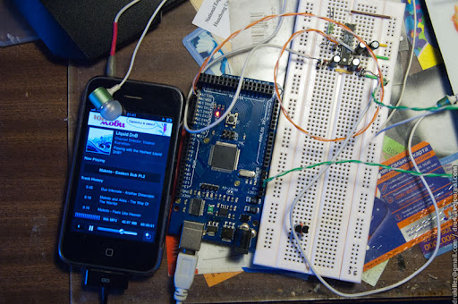

Управление колонками с консоли
http://lh3.ggpht.com/-pYuthxdJrZA/ThnlC ... C_5242.jpg
Да, теперь с терминала можно управлять будущими мозгами колонок. Брутальненько. Но скоро появится новый пост- освоил Delphi под это дело, написал прожку, которая общается с Arduino Mega, и выставляет громкости каналов.
Водяное охлаждение, из пункта 3, было, конечно, юношеским максимализмом, но, поскольку усилок греется и вправду не по детски, активно охлаждать его надо. Поэтому проект дополнился цифровым термометром DS18B20, который по соответствующей команде с большого компа высылает свою температуру. Ну и половичок, оторванный от старой материнской платы, с помощью ШИМ управляет оборотами вентиля, который будет жить на радиаторе усилителя.

Была похожая проблема проблема, только система 5.1 microlab X5. Схемы от него я так и не нашел. Так вот, поиграет минут 5 и сабвуфер начинает гудеть. Причем чем дольше тем сильнее и сильнее. Причем была одна особенность: Саб загудел, музыка играет гудит, музыку выключаешь, звук пропадает но через секунд 5 опять начинал гудеть, погудит секунд 10(иногда больше или меньше) и замолкает. Вскрыл, проверил электролиты на вздутие. вроде все целые. Подрубаю ГНЧ выставляю 50 Гц, и наблюдаю на выходе усилителя (тоесть на самом сигнальном проводе динамика) Замечательную синусоиду, Но! Проходит 3-4 минуты и на синусоиде появляется срез верхнего и нижнего полупериода. стал искать место где сигнал портится. Поехал щупом по дорожкам и доехал до Операционного усилителя YD4558 на входе сигнал отличный - на выходе сигнал испорченный. Отпаял переходной электролит, тем самым отцепив нагрузку - сигнал все равно портился через 3 минуты. Поменял ОУ на аналогичный 4558. Смотрю сигнал отличный но через 3 минуты начинает резать верх. В попытках понять почему поменял вокруг этого 4558 все резисторы, конденсаторы, и на всякий случай стабилитрон на 6,2 вольта. электролиты на 10mF поменял на 22 mF. (в 15 рублей уложился). час постоял поработал от ГНЧ - сигнал отличный. Собрал все обратно, час пытки дабстепом звук отличный бас хороший.
Не вижу смысла менять 4558 на ОР275. Схемы у них у них абсолютно одинаковые.
Ах да дорожки очень нежные пока паял да перепаивал парочка просто отклеилась. пришлось дублировать. и продублировал проводом дорожку питания к ОУ ибо уж больно она тоненькая там была(на фото не показано).
На фото плата с сигналом на осцилографе и зарисованная мной схема этого самого места ремонта. Область ремонта закрашена темно зелёным маркером.
