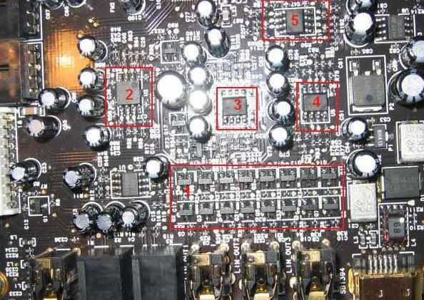

Audigy 2 ZS 7.1
С какой микросхемы идет сигнал на 7 аналоговый канал?
И тогда заоодно подскажите, как в КХ получить 7 канал?

В двух миниджеках идут 4 контакта. Нужен провод четырехконтактный миниджек <->3 RCA. Такие провода есть в продаже, их часто используют в miniDV камерах
штеккера скорее всего не найти, я даже не знаю куда его втыкать, для 7-го канала
лучше скажите какая там микросхема на 7-й канал...
вот фотко

Да не сходи с ума, зачем подпаиваться к микросхеме, когда есть штеккер? Если так уж хочешь подпаяться - подпаивайся к ноге штеккера на плате.
Цитата:
Дополнительные 7-й и 8-й каналы идут третьим сигнальным контактом во втором и третьем аналоговом выходе, так что, в отличие от всех других 7.1-карт, требуют для подключения специальных разъёмов мини-джек и специальных шнуров.
У меня в радиусе 100 метров от работы 3 магазина где можно купить такие шнуры.
Насчет припайки - в том то и дело, для начала нужно определиться, куда точно паять... 8-й канал мне не нужен, 7-й стереоканал не могу понять где (где левый-правый выходы)
Если вставлены "обычные" штекера, "лишние" каналы ЗАМЫКАЮТСЯ и отключаются вообще. И паяйся/нет к микрухам каким угодно - без толку.
Код:

Так понятно? Два 4-ёх контактных штекера и один обычный. Ещё раз повторяю - если в "четырёхконтактные" гнёзда вставить обычный миниджек, "четвёртый" канал замыкается на землю и "отключается".
Не шалю, никого не трогаю, починяю примус
Вот это мне и надо, хотя тема и не до конца раскрыта насчет микросхемы на этот канал,
т.к. к оранжевому разьему идут две микросхемы №4 и №5
Я так и понял, что нужно 2 спецшнура, где 7-й стерео это
10. Side Right (Боковой правый)
14. Side Left (Боковой левый)
если замыкаются на землю заскотчуем
Регистрация: 05.02.2006
Откуда: Екатеринбург
x553
Нет никакого 7-го стерео. Есть 8 моно-каналов. Один из них - на саб. Что ты имеешь в виду под словами 7-й стерео - видимо одному тебе известно.
Насчет подключения к микрухам - тебе дали ссылку на развод штеккера, по нему определяется развод гнезда. Если есть проблемы с отслеживанием, куда идет дорожка, то может не стоит паять к микрухе?
Sergei V Sh писал(а):
x553
Я уже припаял к разъему :) и замотал скотчем коротящий на землю штеккер.
У меня много АС вот и неправильно написал, там ведь всего 3 стерео-канала.
К микросхемам паять геморой, в 2 ZS стерео ОУ только фронтовой работает на свой канал, другие через свои половинки пропускают половинки соседних каналов, касаемо тыла и 2-го фронта!
