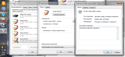

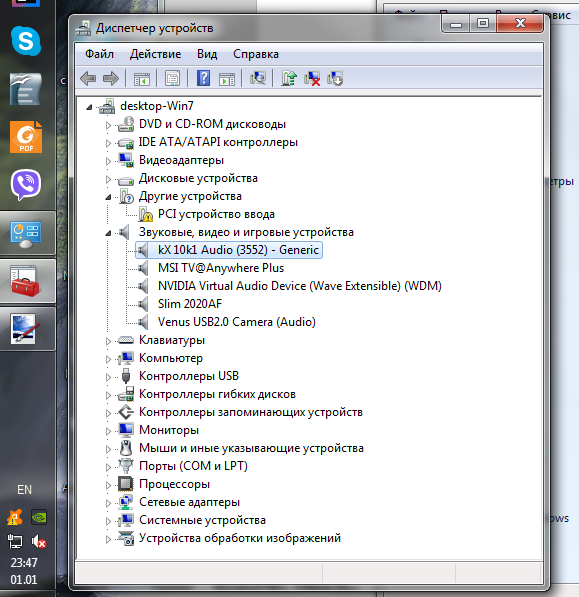

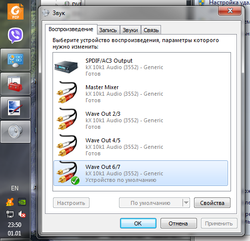

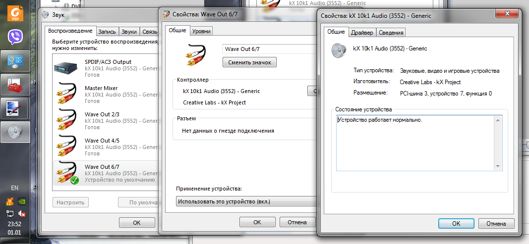

Регистрация: 01.01.2018
Сгорела интегрированная звуковуха, пришлось достать из запасов SB live 5.1.
В наличии Win7 64b 4GB, в биосе инт звук отключил.
Поставил драйвера кх 3552. В диспетчере карта отображается, на таск менеджер - устройство не установлено звука нет.
В свойствах динамика кнопки не активньі, не могу поменять устройство по умолчанию.
Под Win XP 32b, Linux 64b карта работает.
Нужен просто стерео звук , 5.1 без надобности.
Куда рьіть дальше?
sb3.png [ 191.6 КБ | Просмотров: 704 ]
sb2.png [ 125.27 КБ | Просмотров: 704 ]
sb1.png [ 140.54 КБ | Просмотров: 704 ]
Последний раз редактировалось trevion 02.01.2018 1:35, всего редактировалось 1 раз.
Регистрация: 05.02.2007
Откуда: Санкт-Петербург
trevion писал(а):
на таск менеджер - устройство не установлено.
Это у тебя порт джойстика-миди не установлен. Ставится вот так: https://forums.overclockers.ru/viewtopic.php?p=13409793#p13409793
trevion писал(а):
Куда рьіть дальше?
1. В Устройствах воспроизведения поставить по умолчанию SPDIF/AC3 Output.
2. В KX-консоли, в Микшере, поставить галку в "Поменять местами Тыл и Фронт". СТЕРЕО взять с чёрного разъёма. В DSP желательно настроить Timbre (по желанию).
Всё должно заработать.
SoftFelix писал(а):
Это у тебя порт джойстика-миди не установлен. Ставится вот так: SB Live 5.1 глюки и вопросы #13409793
джойстик поставил.
В Устройствах воспроизведения ничего не могу изменить по умолчанию, кнопки не активньі.
В микшере KX-консоли галочка стояла
