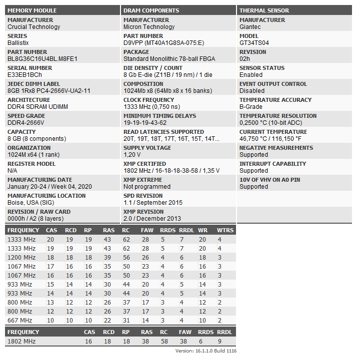

У меня Ryzen 3600 и Cruscial Ballistix Tactical Tracer 3000 oc 3800MHz 16-20-16-36 (e-die) при не стабильном разгоне памяти тоже чувствую эти мини фризы. (10LVL)
Уже неделю ковыряюсь с таймингами, не могу найти золотую середину что бы всё было идеально иногда в тестах всё хорошо ,а в кс хуже и наоборот иногда через час игры просто ребут.
Вот мой лучший результат
