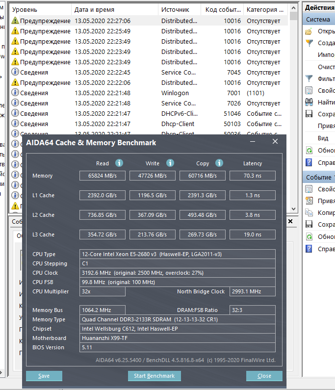

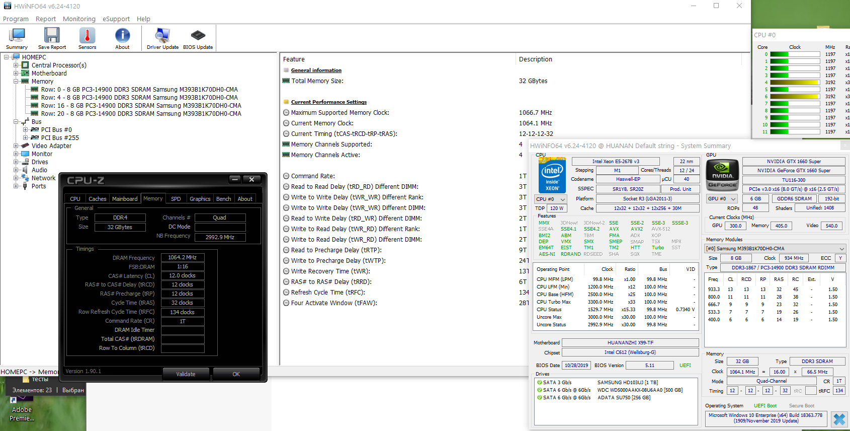

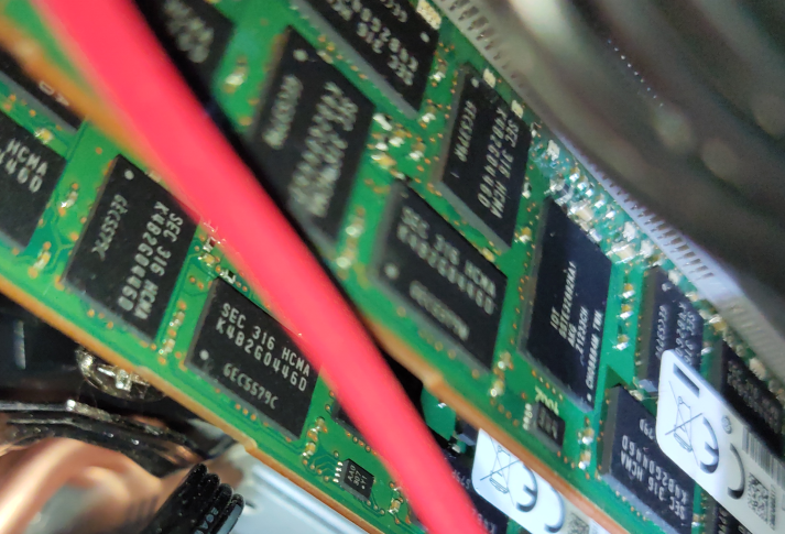

Други, захакал турбобуст, добрался до оперативки... Накреативил можно сказать на инстинктах, гляньте плиз где чего поправить?
P00513-190242.jpg [ 4.92 МБ | Просмотров: 3152 ]
Аннотация 2020-05-13 185158.png [ 251.6 КБ | Просмотров: 3152 ]

jda писал(а):
где чего поправить?

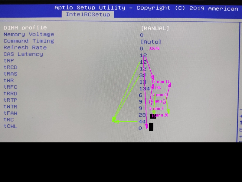

для начала соблюдать картиночный канон :sarcastic_hand: Китайский LGA2011-3 (X99 Huananzhi, Jingsha, Aterminer, PLEXHD) #16815306
а так(не трогая первички) такое↓
jda.jpg [ 230.96 КБ | Просмотров: 3146 ]
снижать первички по такой конве tCL≥tCWL ака tCWL ≤ tCL для двурангов лучшее tCL=tCWL(если tCL - чётный или tCL-1 если нечетный tCL)
и только так ты можешь попытаться ещё опустить первичные. Но!!! вроде на китае и DDR3@2133 tCWL =10, так что до 10 тайминга можно опускаться с tCWL(в биосе)=0(=авто) , + tCWL(в биосе)=11,12 по идее не даст загрузится на DDR3 - проверь соотв ;) при нынешних первичках.
Справа вроде всё понятно, а три зелёные стрелки слева это чего? :roll: По картиночному канону, то что у меня сейчас напецкано выглядит вот так.

jda писал(а):
слева это чего?
tRC = tRAS + tRP (почти всегда на самсунг. редко на микрон рев.Е)
tRC = tRAS +tRP + 4 для большинства чипов микрон рев.Е. в том числе hynix cjr
tRC = RAS + RP + 10 максимальный параметр. для откровенно плохой ситуации
а по канону - это всё мелочь и главных картинок, пока от тебя нет ;) а они, как раз и нужны, чтоб понять с каких таймингов в реальности стартуется процесс и как двигаться, ну и по чипам тож дай инфу.

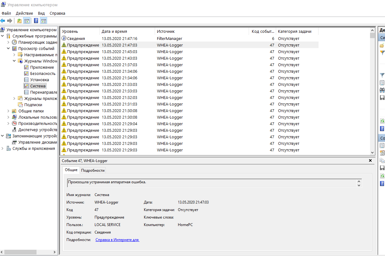

ошибки есть в журнале?

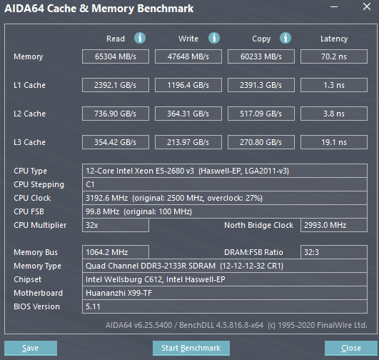

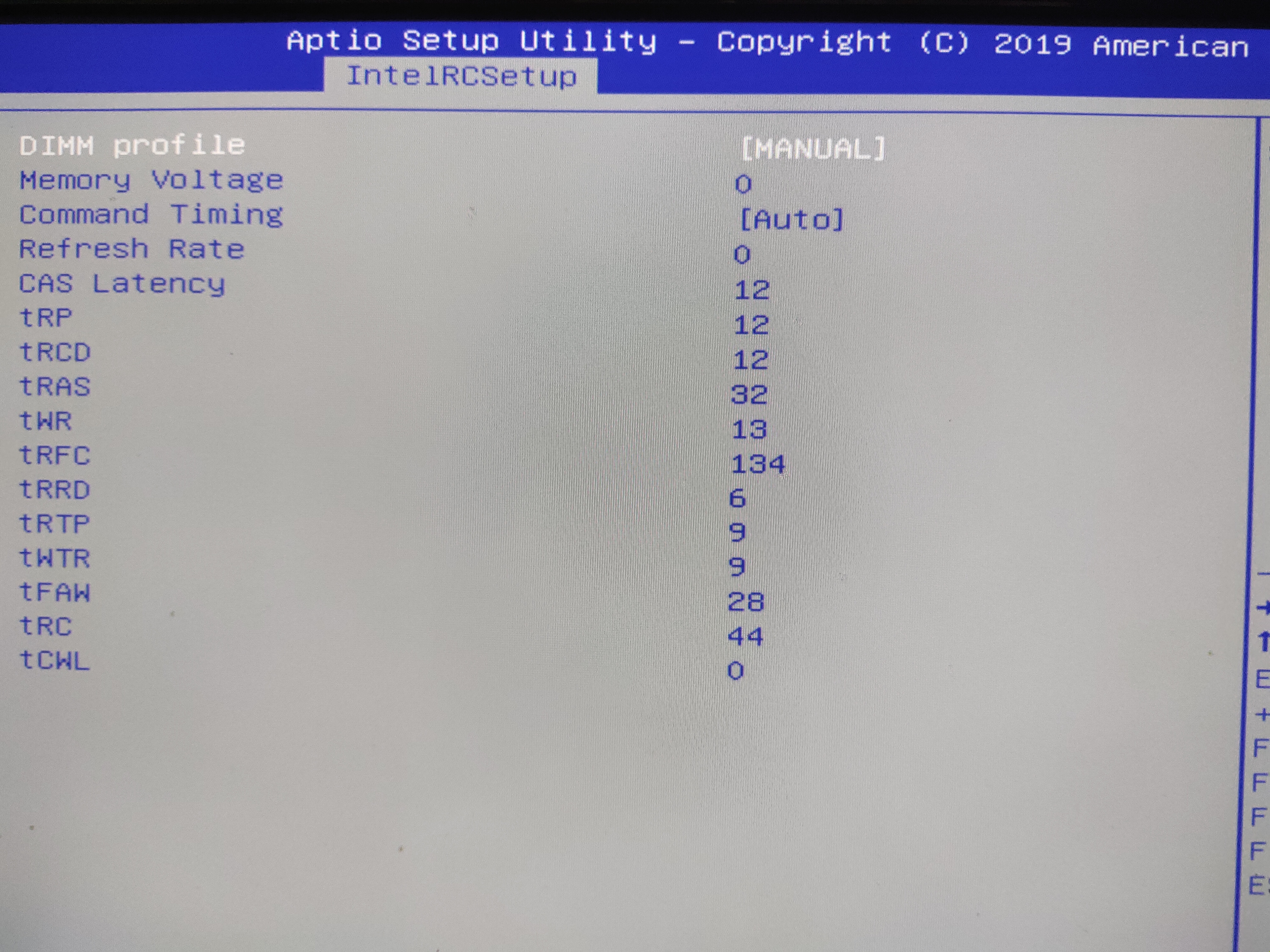

Подкрутил Биос, получилось вот так (Вроде по канону) :D
Зы, оставляю в Биосе tCWL 0 загружается работает, если ставлю 12 зависает на пост проверке.
1.png [ 510.29 КБ | Просмотров: 3117 ]
Угу, вот ка-то так.
2.png [ 116.74 КБ | Просмотров: 3117 ]

jda писал(а):
Угу, вот ка-то так
такая тема и на твоих таймингах была?
+ забудь про мемтвик ибо есть асрок
+ что по чипам?
+ пробуй варианты с trfc=240 и рефреш=0
+ вариант 12-13-13 или 11-13-13
после наверно лучше уже 1866 попытать ;) в духе Обсуждение и разгон оперативной памяти на китайских Х99 #16849635 + Обсуждение и разгон оперативной памяти на китайских Х99 #16847972

BOBKOC писал(а):
+ вариант 12-13-13
Поставил 12-13-13, те ошибки пропали вообще. Продолжаю наблюдение. :D
1.png [ 510.29 КБ | Просмотров: 3101 ]
Чего ещё покрутить или хватит уже? :comando: :D

к такому вопросу, всегда прикладывай тайминги из аиды( где раздвинь границы, чтоб все влезли) + Асрок, а то, кто знает, что у тебя сейчас(ну кроме первичных).
по чипам(2G) trfc=+-120(а то и меньше +-104 может быть) ревизия(D) тож православная(D или выше), но => Обсуждение и разгон оперативной памяти на китайских Х99 #16861946
чем и хреново чутка по DDR3, что нет доступа на частоте 2133 к tCWL=11,12, .. , c другой стороны оптимумом на 2133, эт получить в духе 10-10-10; 10-11-11; 10-12-12; 10-13-13(такое правда не пробовали, так что как вариант те если и 11-13-13 будет норм)

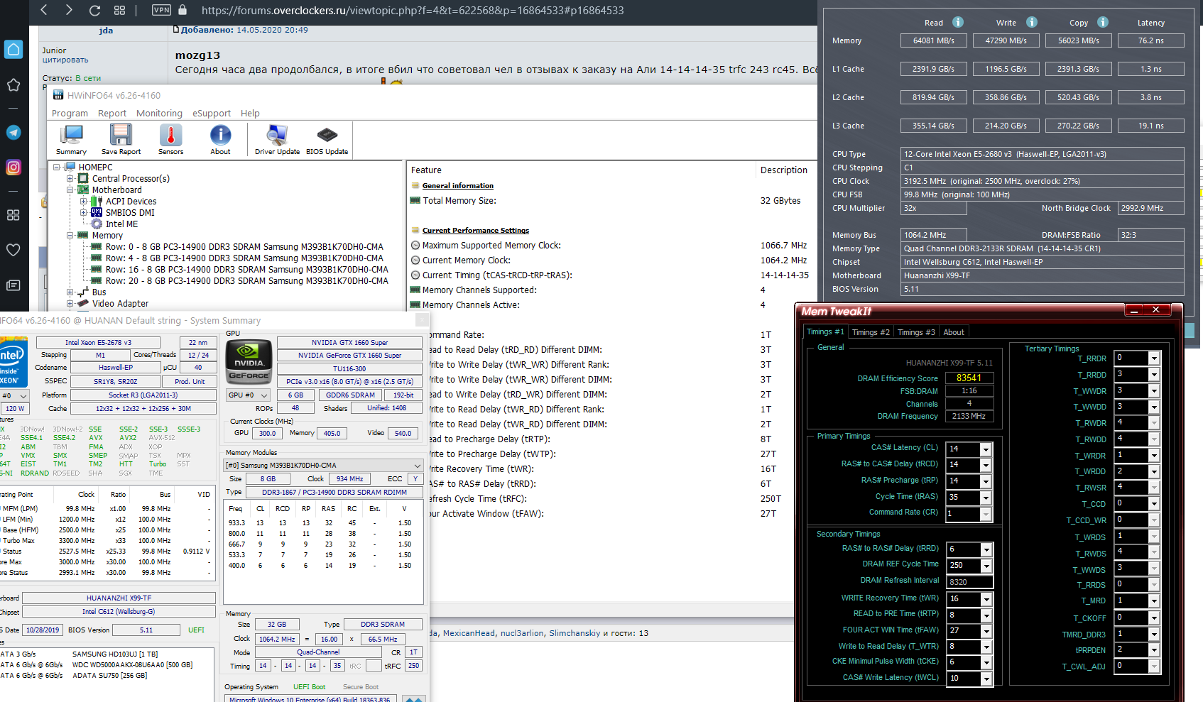

mozg13
Сегодня часа два продолбался, в итоге вбил что советовал чел в отзывах к заказу на Али 14-14-14-35 trfc 243 rc45. Всё что ниже 14-14-14 пачками сыпет ошибки... Да и так одна 47-ая за день всё таки вылезла. :bandhead:
В итоге пока выглядит вот так:
Аннотация 2020-05-14 195855.png [ 402.85 КБ | Просмотров: 3011 ]
Зы, а у тебя сейчас что в биосе стоит? Я похоже с этим настраиванием вконец запарился... :D
