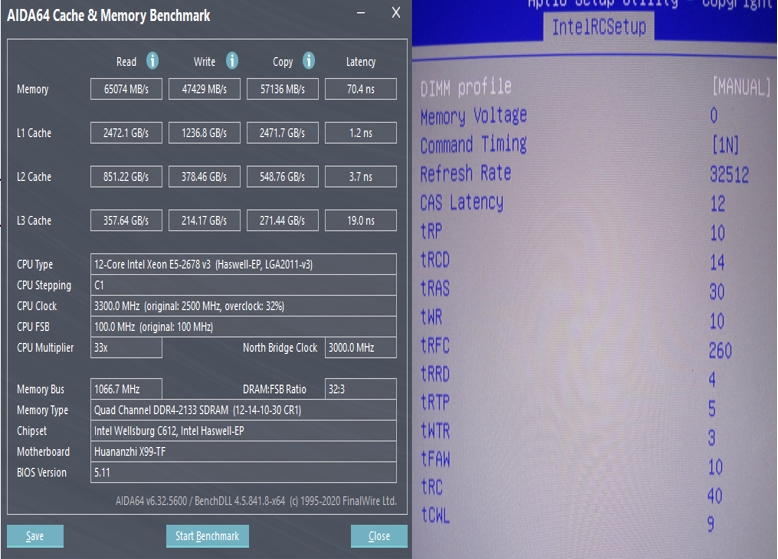

BOBKOC писал(а):
ток тогда уж 13-14-14-31-12-260-4-6-3-16-45-13(12,11,10,9) где tCWl= 13(12,11,10,9) и если снижается то можно cнова пробовать снижение по tCL
Чуть веселее стало, что еще можно поджать?
1.png [ 517.44 КБ | Просмотров: 4919 ]

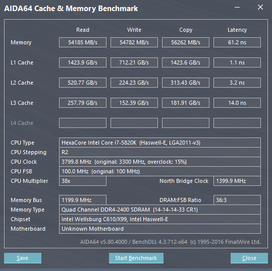

Колечко крутить однако прикольно.
5820K-ОС.png [ 117.37 КБ | Просмотров: 4906 ]
поменять 23 на 44(tRAS+tRP, а по фэншую tRCD=tRP) и 32767 на 32512 и tWTR=3 и tRTP=5 Китайский LGA2011-3 (X99 Huananzhi, Jingsha, Aterminer, PLEXHD) #16824869 и в Mеmory Training включить CMD Normalization в enabled Обсуждение и разгон оперативной памяти на китайских Х99 #16938631 эт если уже не включено ;) остальное если только в асроке мутить Обсуждение и разгон оперативной памяти на китайских Х99 #17181093
Регистрация: 03.11.2020
Спасибо, ВОВКОС, за помощь. Больше ничего не оптимизируется - решил так оставить, тесты Aida и OCCT проходит легко.

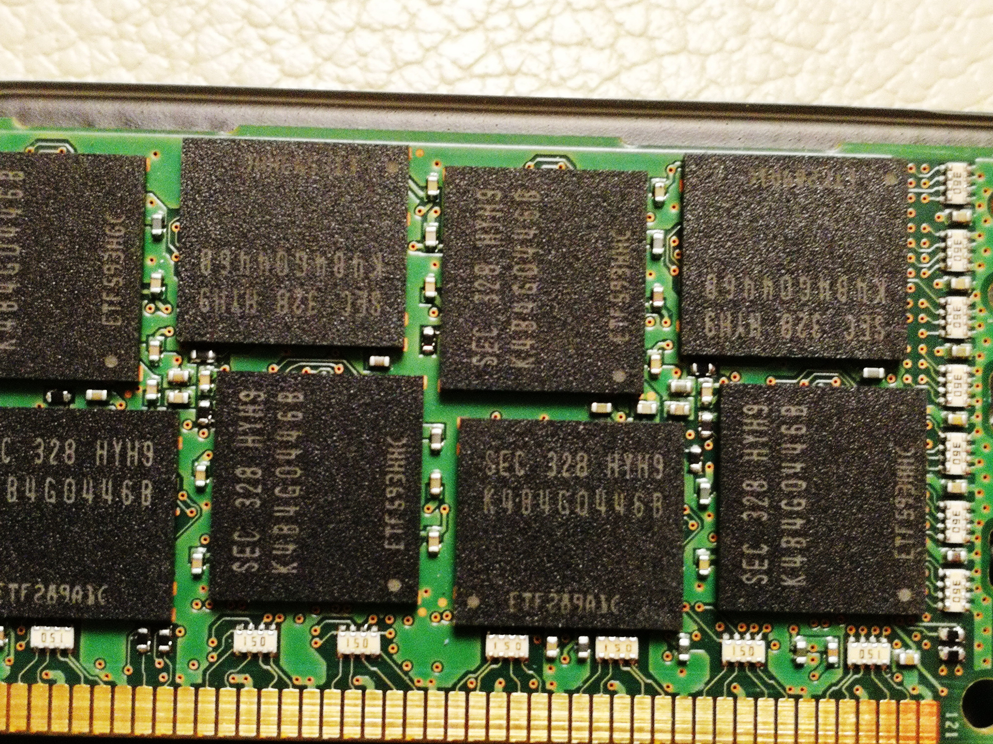

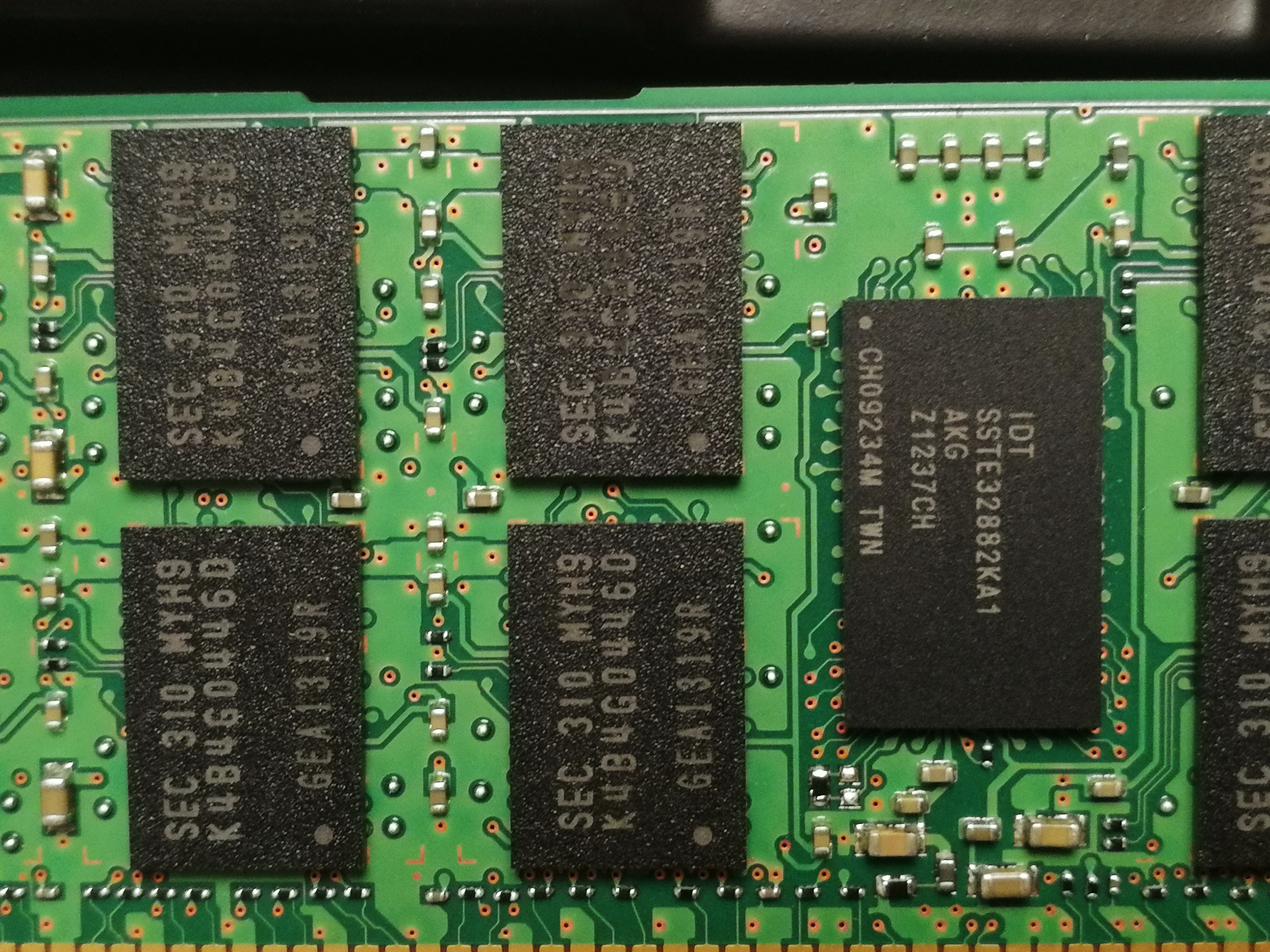

Кому интересно перед покупкой, для X99-T8D брал память у CPU Store,
Дядя на запросы не отвечает, но если выбрать и оплатить товар - ему один раз можно написать, брал DDR3 Samsung 16 плашек по 16GB, вот эту, просил одинаковую - прислал 7 одинаковых и одну другую, немного засранец конечно:
7 штук B-Die на K4B4G0446B MYH9 от Sisco, 16GB 4R4 PC3L 10600R-09-11-AB1-D3, M393B2K700MB-YH9
1 штука D-Die на K4B4G0446D HYH9 от IBM, 16GB 2R4 PC3L 10600R-09-11-E2-D3, M393B2G70BH0-YH9
по даташитам очень похожи. В стоке работает всё хорошо, и на Supermicro сервере и на X99-T8D, пока не гнал - буду читать как.
не очень понял, как на одинаковых по организации 1Gx4 8banks чипах сделали разный ранг.
фото чипов

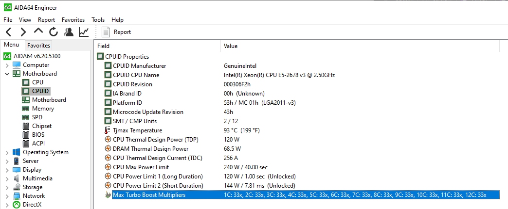

Подскажите, пожалуйста, почему в большинстве случаев значения CL-RCD-RP равны? Например, 12-12-12. Очень редко вижу отличающиеся цифры. Сейчас пытаюсь разогнать память на своей сборке, с CL12 в ОССT вылетают ошибки и иногда BSOD. На CL13 все ок. Поигрался с другими таймингами, система стабильная на 13-11-11. Лучше оставить так или сделать 13-13-13? Объясните, пожалуйста, как лучше?
И еще вопрос. У меня работает система с таймингом tRAS 12. Это вообще нормально? С учетом того, что у всех например 12-12-12-28, а у меня 13-11-11-12. В чем подвох?
И еще вопрос. Память в стоке жрет около 32 ватт по ОССТ и Аиде64. С разгоном (1N-32512-13-11-11-28-8-240-4-4-3-10-39-12) жрет около 53 ватт. Запаниковал, вскрыл комп, потрогал температура на ощупь не отличается в стресс-тесте :D датчиков температуры нет в Klissre...) что скажете про в 2 раза выросшую мощность? 13 ватт на планку выходит, если поделить на 4...

AcidEuphoria писал(а):
почему...?
1. по стандарту ;)
2. оставляешь 13-11-11 тестишь и глядишь
3. на x99 - да, +также тестишь и глядишь, обычно с таким значением(tRAS 12) ты рано или поздно вылетишь(из игры например).
4. так то ничего страшного + гляди вкладку СPUID в аиде
CPUID.jpg [ 158.78 КБ | Просмотров: 4492 ]

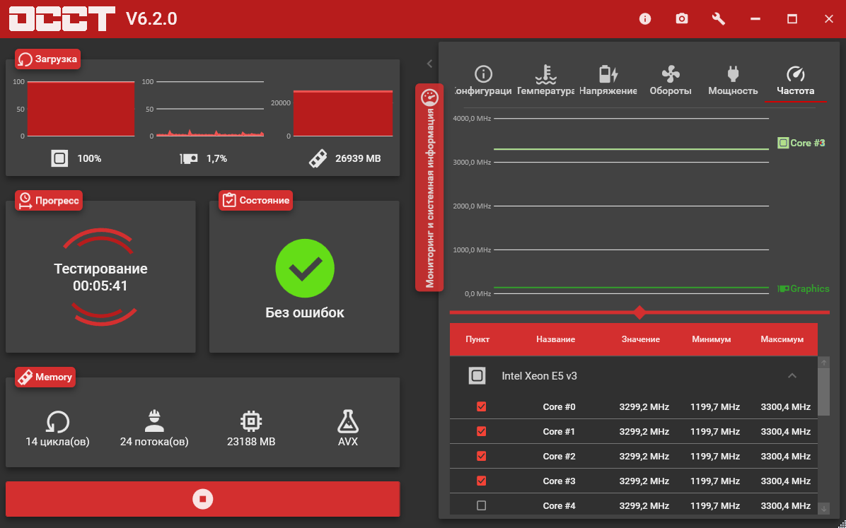

2021-01-12_100950.png [ 68.57 КБ | Просмотров: 4404 ]
max77 писал(а):
Klaus подскажи с какими настройками OCCT
тест запускаешь?
Все на Auto

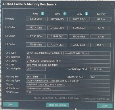

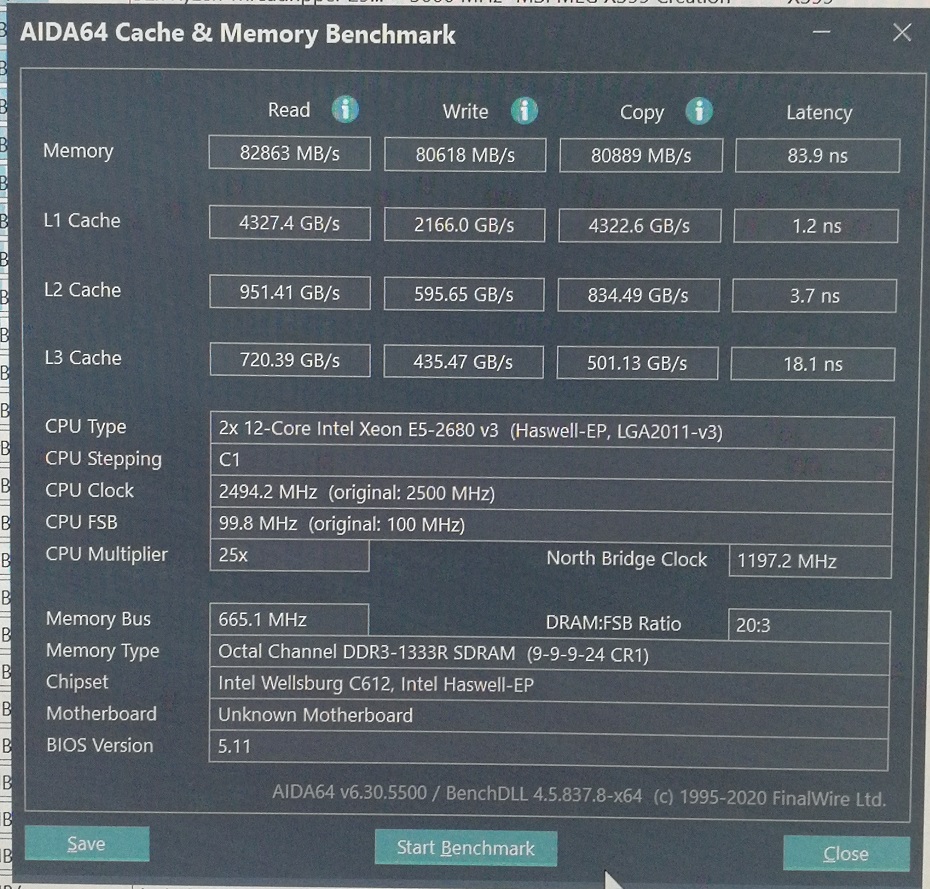

Регистрация: 24.10.2020
подскажите плз, гложет меня сомнение
X99-T8D восьмиканал 128GB 16GB x8шт
7 штук квад-ранг 4R4, но одна штука 2R4,
стоит бегать на авито и искать 8ю планку как первые 7 что бы все были 4х ранг?
тест АИДа прикладываю, вроде всё красиво (всё стоковое, ничего не гнал не прошивал)
вот парт номера
AIDA 4R4 + 2R4
IMG_20210112_002511.jpg [ 325.71 КБ | Просмотров: 4401 ]

spbslon писал(а):
но одна штука 2R4
странно что по чипам(4Gvs4G) и кол их на планке она считай не отличается от 4Rх4 может она тож 4Rх4(в реальности). Так или иначе она погоды не делает, а вот до 1600 поднять можно попробовать ибо на китае все одно всё работает на 1.5v, а она у тебя 1.35v подразумевает
Регистрация: 11.01.2021
BOBKOC имеете в виду, что при анлоке турбобуста и при повышенном множителе на всех ядрах увеличивается и потребляемая мощность памяти и это норма? Объясните, пожалуйста, не совсем догоняю))))
чтоб догонять надо не только выделенное смотреть ;) + Запусти TM5 Обсуждение и разгон оперативной памяти на китайских Х99 #17141332 и погляди скок у тя будет потребление :shock:
