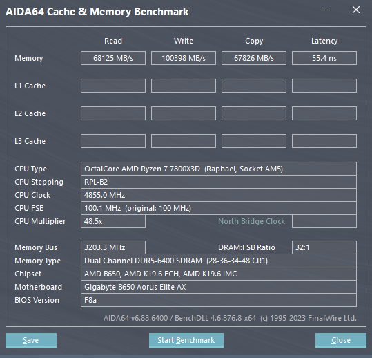

раньше 6400 заводилось, но были ошибки в тесте памяти, на новом биосе теперь можно так:
cachemem_6400_gdm.png [ 85.94 КБ | Просмотров: 2984 ]

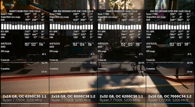

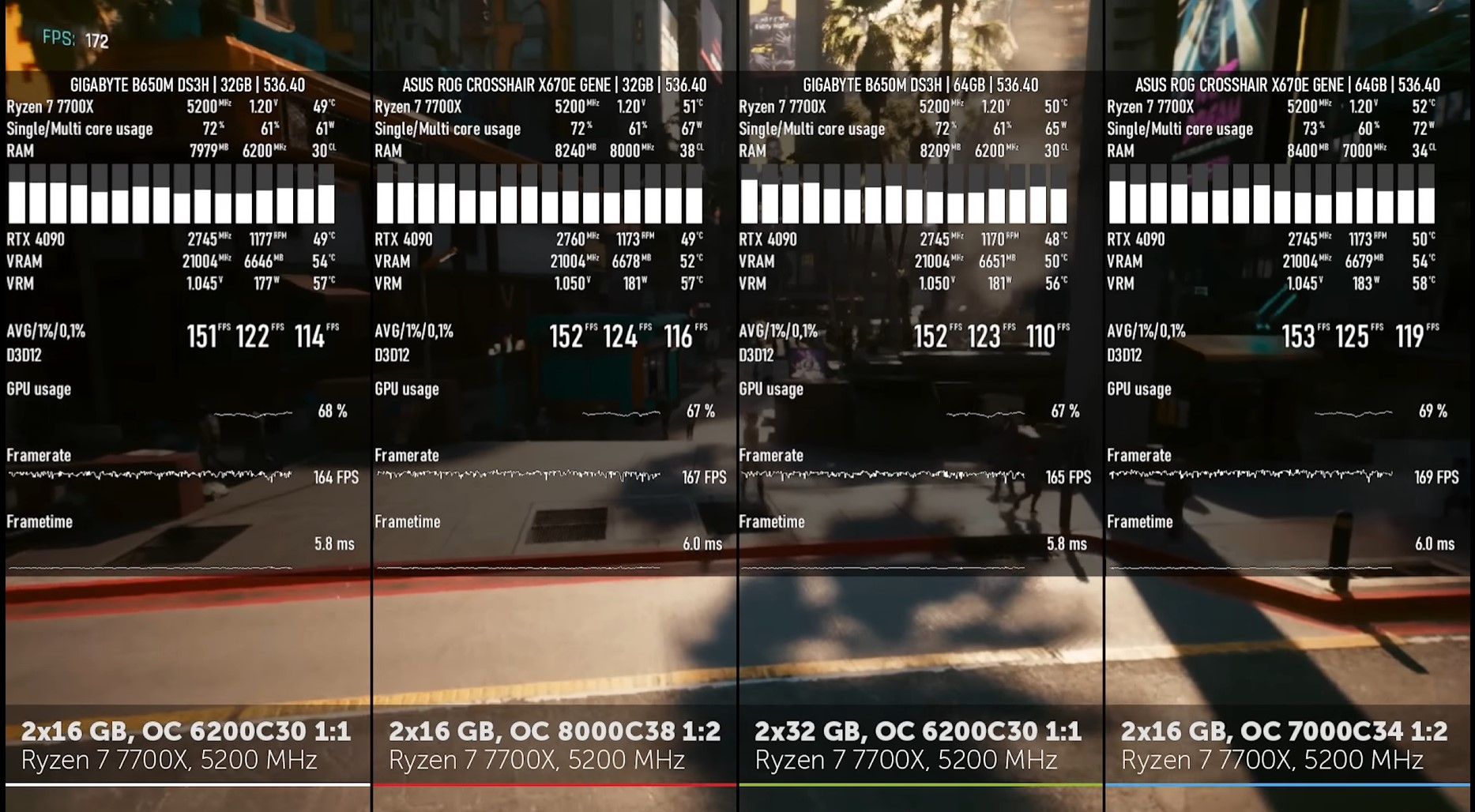

это просто никому не нужные цифры из аиды.... в реальных задачах, а конкретно играх (большинство владельцев 7600x/7700x брали их для этого) разница настроенной 6000 cl30 относительно 6200-6400 1:1 так и 7000-8000 1:2 будет в пару кадров
Screenshot_4.jpg [ 384.19 КБ | Просмотров: 2741 ]

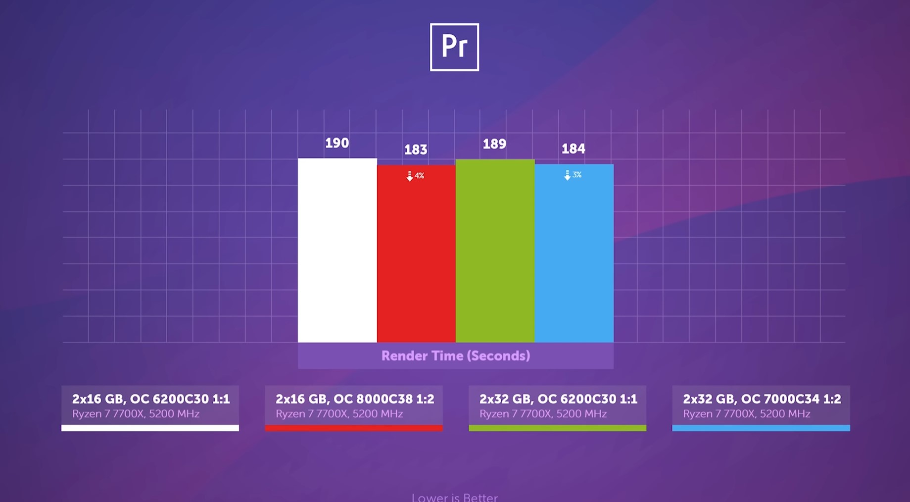

тож самое в софте - пара процентов
Screenshot_5.jpg [ 127.36 КБ | Просмотров: 2736 ]
