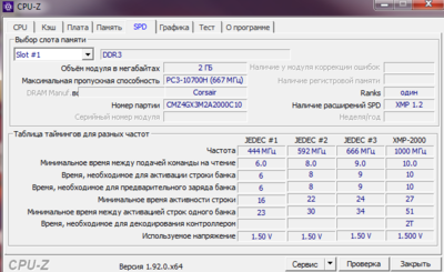

Регистрация: 27.05.2020
Здравствуйте товарищи!
Помогите пожалуйста, имею следующую конфигурацию системы:
Системная плата: Gigabyte GA-990FXA-UD7 (rev. 1.0)
BIOS: F11d
Процессор: AMD FX-9590
Видеокарта: MSI R9 290X Lightning
Модули памяти: Corsair Vengeance CMZ4GX3M2A2000C10 2 ГБ DDR3
Системный SSD: Samsung SSD 840 PRO Series ATA Device
Блок питания: какой-то жестки китаец наверное (AcBel), на 650 W, живет более 5 лет.
Автоматически система выставляет максимальные параметры на планку памяти (9-9-9-24 666 МГц), хотя от производителя имеется xmp профиль на 1000 МГц.
В своем BIOS типа Award Modular (07/09/13) XMP профиль не включить (ну по крайней мере я не нашел как).
В характеристиках материнской платы указывается, что она поддерживает частоту памяти до 1000 МГц, но вот процессор, казалось бы топовый в линейке... по производителю до 933 МГц. Ну и на этом спасибо.
Самостоятельно частоту удалось поднять лишь до 800 МГц, далее система не хочет поднимать, сбрасывает постоянно на 666 МГц при запуске.
Особо в этих дела вообще не шарю, чисто на самостоятельно анализе интернета и собственной аккуратности, удалось добиться работы на 800 МГц (при таймингах пальцем в небо).
И так конкретные вопросы к вам, товарищи знатоки!:
1) Возможно ли добиться работы на больших частотах для данной системы? если да то подскажите как, пожалуйста!
2) возможна ли работа на 1000 МГц? Или из-за процессора 933 МГц будет потолок?
P.S. Также открыт к любым другим советам по поводу данной системы, ее комплектующих.
Например, 8 Gb оперативной памяти, уже не хватает, хотел бы увеличить её хотя бы до 16 Gb, не посоветуете варианты оперативной памяти для этого дела? Желательно чтоб не хуже нынешней была!
Комментарий к файлу: Пальцем в небо
photo_2020-05-27_00-28-30.jpg [ 194.88 КБ | Просмотров: 988 ]

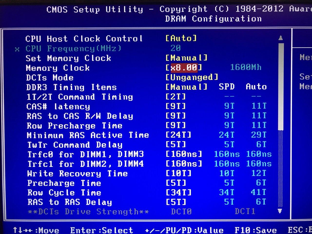

unsurpλssed писал(а):
1 - Понижате тайминги, и все ;)
2 - Да, возможна
3 - Проще всего взять такие же б/у
Коллега, по прошедшему времени (с момента моего написания данного обращения) могу сообщить, что на таймингах 9-9-9-24 при 800 МГц в игрушках периодически возникали беспричинные фризы. После того как я выставил тайминги 10-10-10-25, данные явления пропали.
Согласно CPU-Z следует выставлять следующие тайминги: (приложил)
Но на них у меня больше чем 800 МГц система не стартует, хотя они как бы рекомендованы аж уже на все 1000 МГц.
Предложите пожалуйста варианты таймингов для 933 и 1000 МГц.
И немного не понял по поводу вашего ответа №3, например какую модель посоветовали бы с планкой на 4 gb, по приемлемой цене? Если Б/У, то как и проверить перед покупкой?
Тайминги.PNG [ 53.12 КБ | Просмотров: 925 ]
