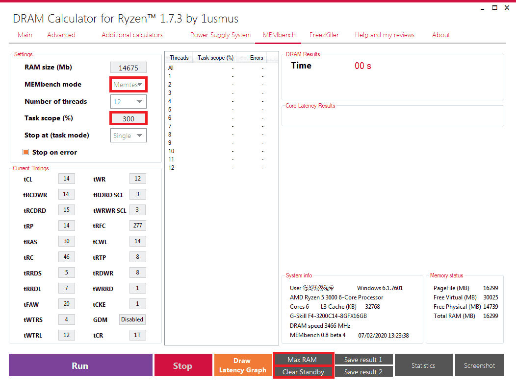

Попробовать пройти для пущей уверенности в стабильности:
Комментарий к файлу: Тяжёлый конфиг для TM5 от anta777 (вписано 6 циклов вместо 3)
TM5_bin.zip [918 байт]
И мемтест из DRAM Calculator (понажимать Clear Standby и Max RAM, чтобы задействовало побольше памяти):
.jpg
.jpg [ 132.68 КБ | Просмотров: 707 ]
На каждый из этих тестов уйдёт часа по полтора.
